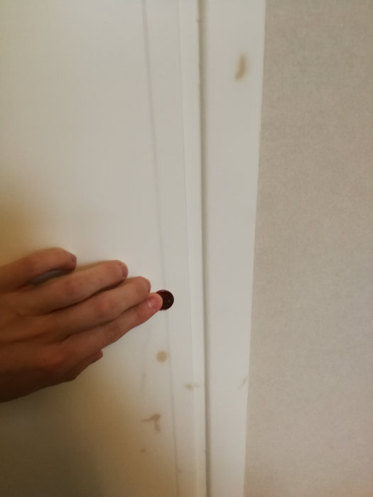

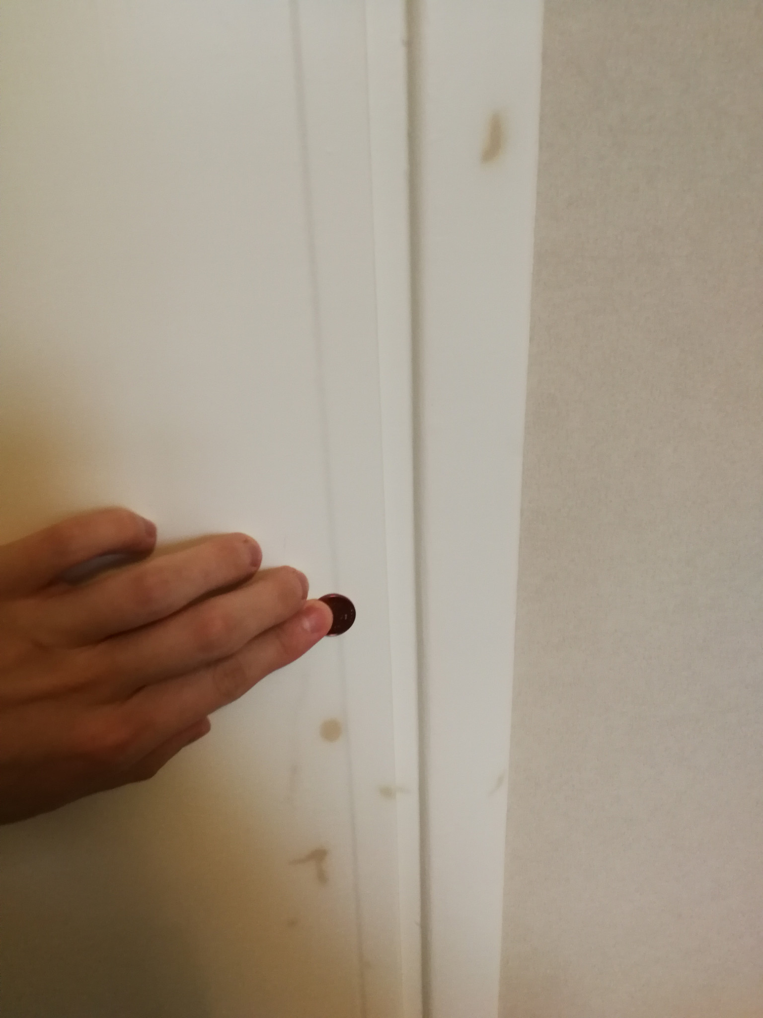

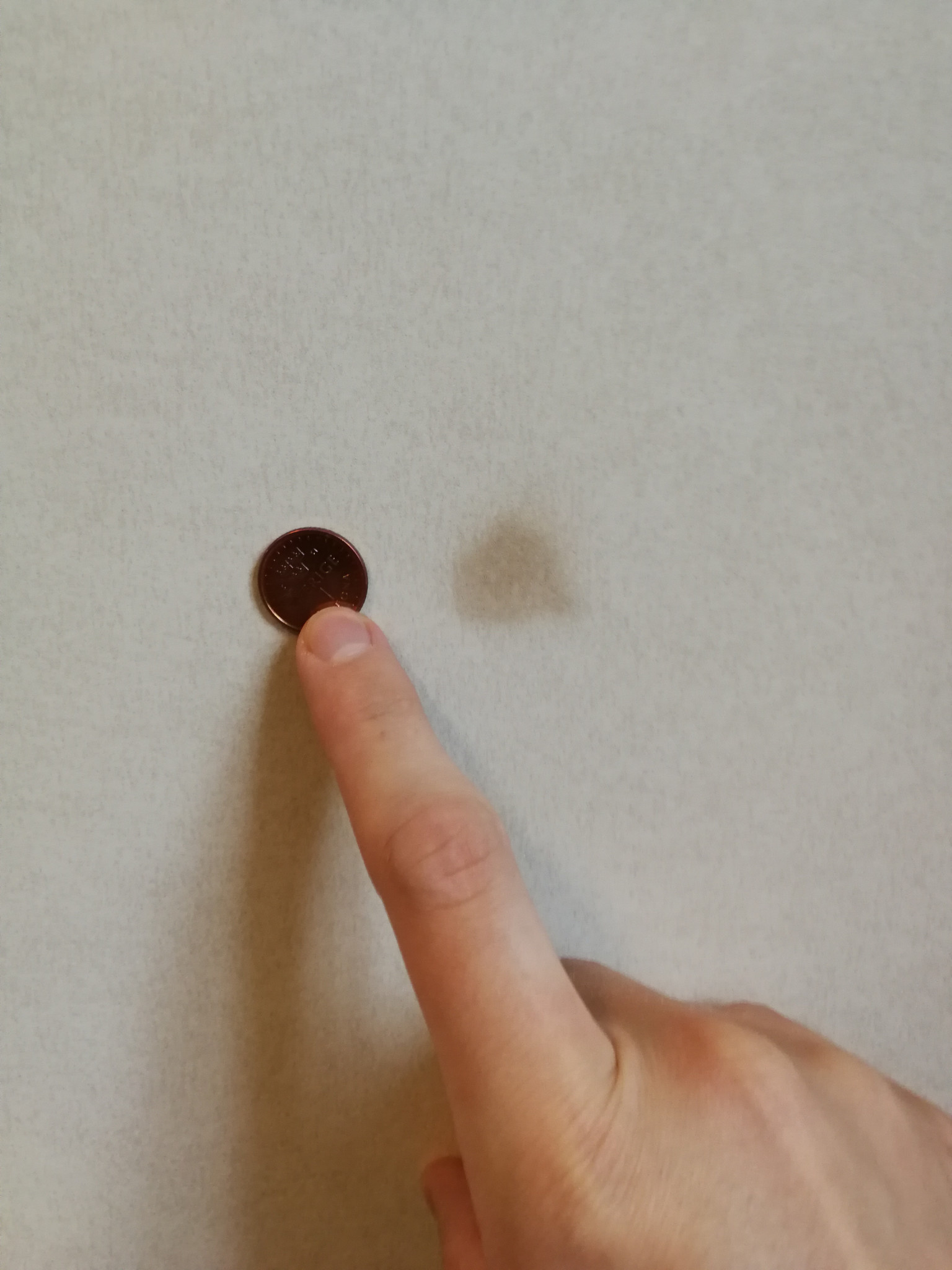

Jag kan absolut ingenting om bygge, färg och tapet så därför vänder jag mig ödmjukt till er experter. Är det någon som vet vad dessa fläckar är för något? Jag har själv spekulerat i brännfläckar från solen, något slags fett från bakom tapeten, eller mögel.
Fläckarna fanns när jag flyttade in i hyreslägenheten, och allt ska då ha varit nytapetserat. Fläckarna finns lite överallt i lägenheten, i olika rum och på både tapeter och målade karmar samt dörrar.
Håller en enkrona för storleksreferens. Tack så mycket på förhand, jag skulle bli mycket glad om någon kunde hjälpa mig klura ut detta.

Det låter inte orimligt att det kan vara en gammal röklägenhet eftersom det även finns brännmärken på parketten. Tycker inte lysknapparna ser så värst gulnade ut och känner ingen röklukt generellt, men nu luktade jag precis vid lysknapparnas glipor och visst luktar det rök! Ska försöka öppna doslocken sen och lukta lite mer, men detta verkar ju vara förklaringen. Får nog bli en felanmälan eftersom de inte har gjort sitt jobb ordentligt, även om det var något år sedan jag flyttade in nu.
Rent tekniskt, är det alltså i så fall fett från rök som har satt sig på väggarna och trängt igenom tapeten? Eftersom min hyresvärd är extremt knepig och bortförklarar varje problem underlättar det om jag har torrt på fötterna.

Dom kan ha använt fel spärrfärg helt enkelt. En billig tar inte fett alltid. Hade problem att hitta de när jag skulle spärrmåla. Hittade tillslut häftgrund som är oljebaserad de höll fettet borta.
