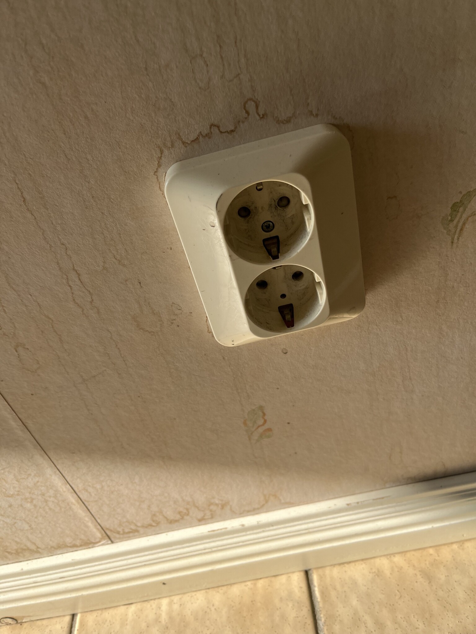

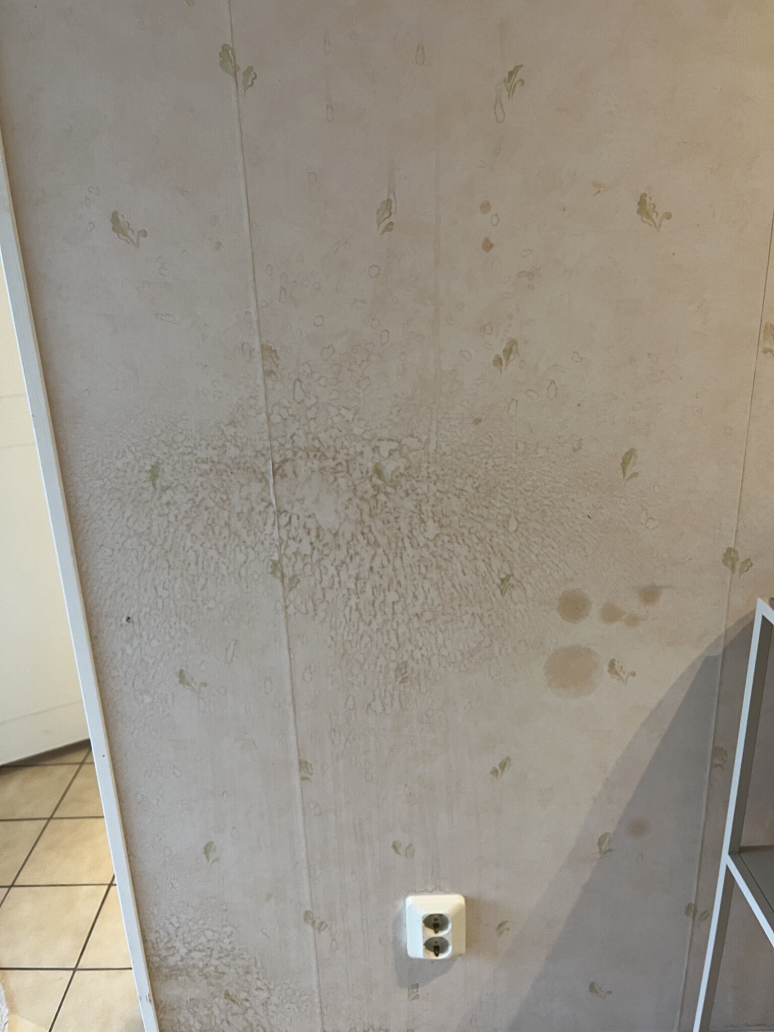

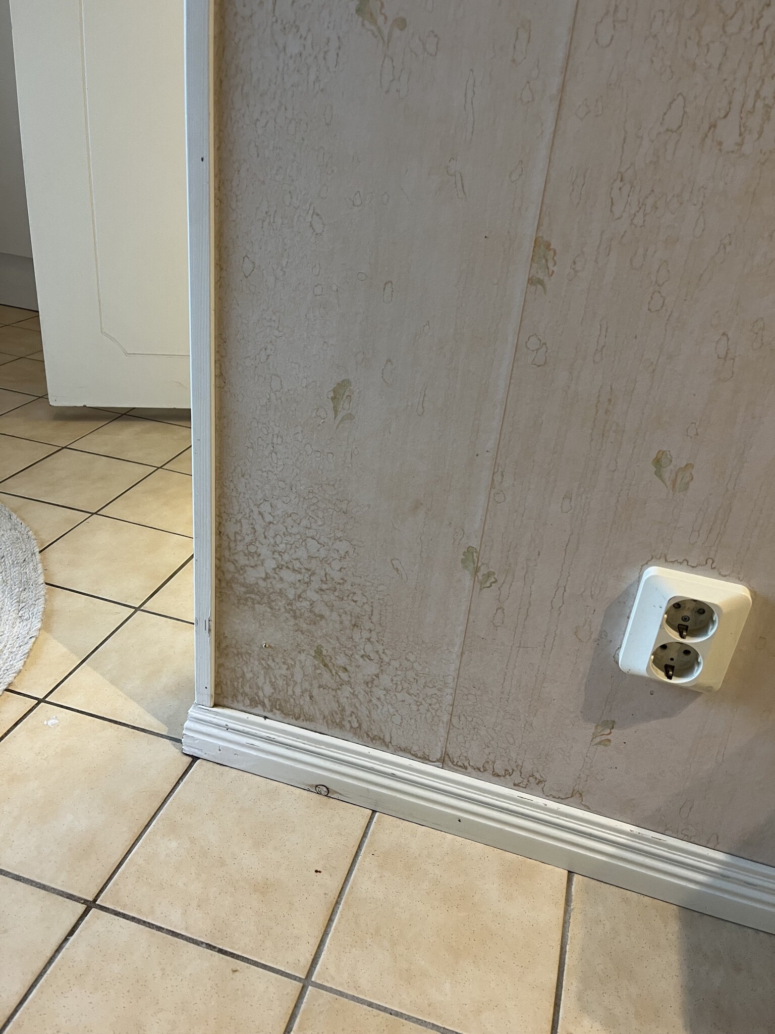

Kollar på ett hus och på dess nedervåning finns dessa fläckar. Det är på väggarna i hallen, inte angränsade mot badrummet och duschen alltså.
Rätt tydligt att det är fuktskador.
Kan det varit mögel som de försökt att tvätta bort?
Eller vatten som läckt?
Går det att undersöka själv genom att lossa på tapeten?
Mäklaren skyller på barnen i familjen, har lite svårt att de att de orsakat dessa.
Vad menar mäklaren att barnen har gjort för att åstadkomma detta?
Det går inte att se från bilderna varför tapeten har blivit blöt på det där sättet eller vad de eventuellt har tvättat bort. Jag har svårt att tro att du kan se det genom att lossa på tapeten heller. Kolla hellre runt omkring ifall du ser något som fukten kunde ha kommit ifrån, tex fläckar i innertaket rakt ovanför som skulle indikera läcka. Hur är ventilationen i huset? Kan det ha blivit så fuktigt i köket så att till och med tapeterna tar stryk? Är det fläckar på golvet också?
Se till att du får en bättre förklaring än ”dom har barn”. Åtminstone något lite mer specifikt, som att barnen lekte vattenkrig inne.

Det hade inte varit någon konst för mina barn att åstadkomma såna där fläckar på tapeterna, och det är nog likadant för säljarens små huliganer. Vattenkrig inomhus, någon som tagit in vattenpistol eller vattenballonger, exempelvis. (Nä, det får de inte, men det har de inte brytt sig om, äsch, det är ju bara vatten, mamma...) Eller småsyskon som snott storasyskons hårprodukter och sprayat på väggarna?
De ska ha hängt upp blöta ytterkläder där enl mäklaren. Kan det även ha spridits till gaveln då?
Märkte inget på golv (som är klinkers) eller tak.
Oklart med ventilationen, märkte inget direkt annorlunda med luften, men fönstren var öppna och det vädrades. De har frånluftvärmepump.
Det är ett badrum och dusch direkt på andra sidan väggen, kan det vara nått med tätskiktet eller nått?

Blöta ytterkläder som hänger mot en tapet ett antal timmar kan säkert göra permanenta fläckar, det låter rimligt. Det låter däremot inte rimligt att det skulle uppstå dylika fuktfläckar på tapeten i hallen om det vore skador på tätskiktet i badrummet på andra sidan väggen, det skulle inte ha blivit så markerade rinnmärken då. Ett skadat tätskikt leder till att det sugs upp vatten i underliggande spånskive-/gipsvägg, och det finns det bra bilder på här i forumet om du letar runt.
Är det några andra fel på huset, eller är det bara detta som gör dig bekymrad?
