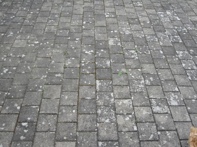

Jag har en kolloni med tillhörande betongplattor på uteplatsen. Det har nu uppstått "gråa fläckar" och jag skulle behöva ta bort dessa på något sätt. Observera att jag inte har tillgång till el så en högtryckstvätt är utesluten.
Dock har jag tillgång till mycket vatten och diverse verktyg.
Några förslag vad det kan vara för sorts fläckar och hur jag får bort dom? Dom fanns där inte för ett år sedan utan dom har kommit på senare tid.
Bifogar en bild på eländet :/

Ser ut att vara lavar, det kan man få bort med tex bensaltensid som man tex kan sprida ut med vattenkanna med spridarbom.
