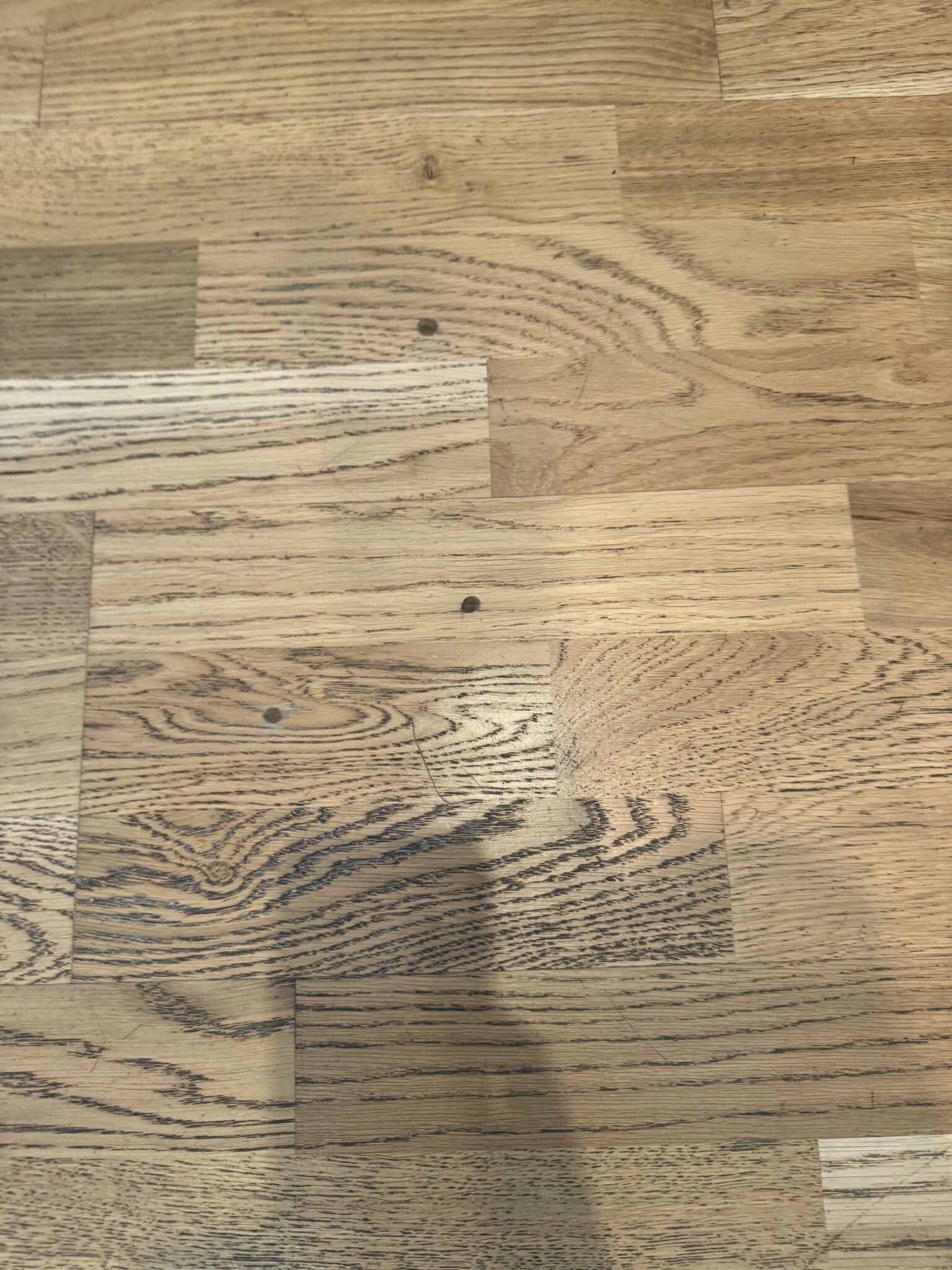

Oxalsyra är ett blekmedel så du kan pröva med det, blöt en bit hushållspapper med oxalsyran och lägg ovanpå en fläck. Men pröva först på ett undanskymt ställe utifall att golvet skulle reagera konstigt pga. ytbehandlingen.
