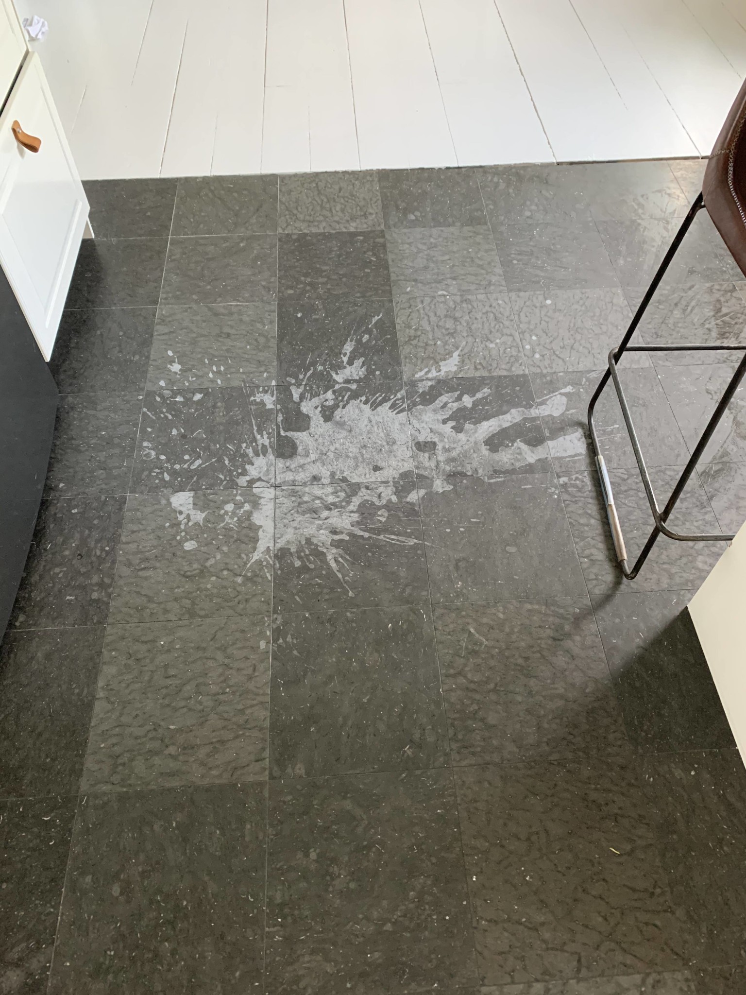

Golv med spilld äppelcidervinäger som skapar fläckar på mörka klinkerplattor.
Hej! Det spilldes en hel flaska äppelcidervinäger på vårt golv igår. Är det kört eller finns det något att göra?
Ser ut att vara kalksten i så fall går det att fixa med rätt enkla medel om etsningen är ytlig.
Du kan pröva att polera med universalputsmedel som innehåller polerlera t.e.x. https://www.universalbolaget.com/product-category/universal/
Ju längre vinägern legat på ytan desto djupare etsning, har det gått djupt kan du behöva slipa med våtslippapper p1000 före polering.

har liknande fläckar hos en kund där de fått avkalkningsmedel (Syra) på sitt golv, hur funkade detta för dig?
finns det någon polish som någon känner till som kan fylla ut det skadade?
