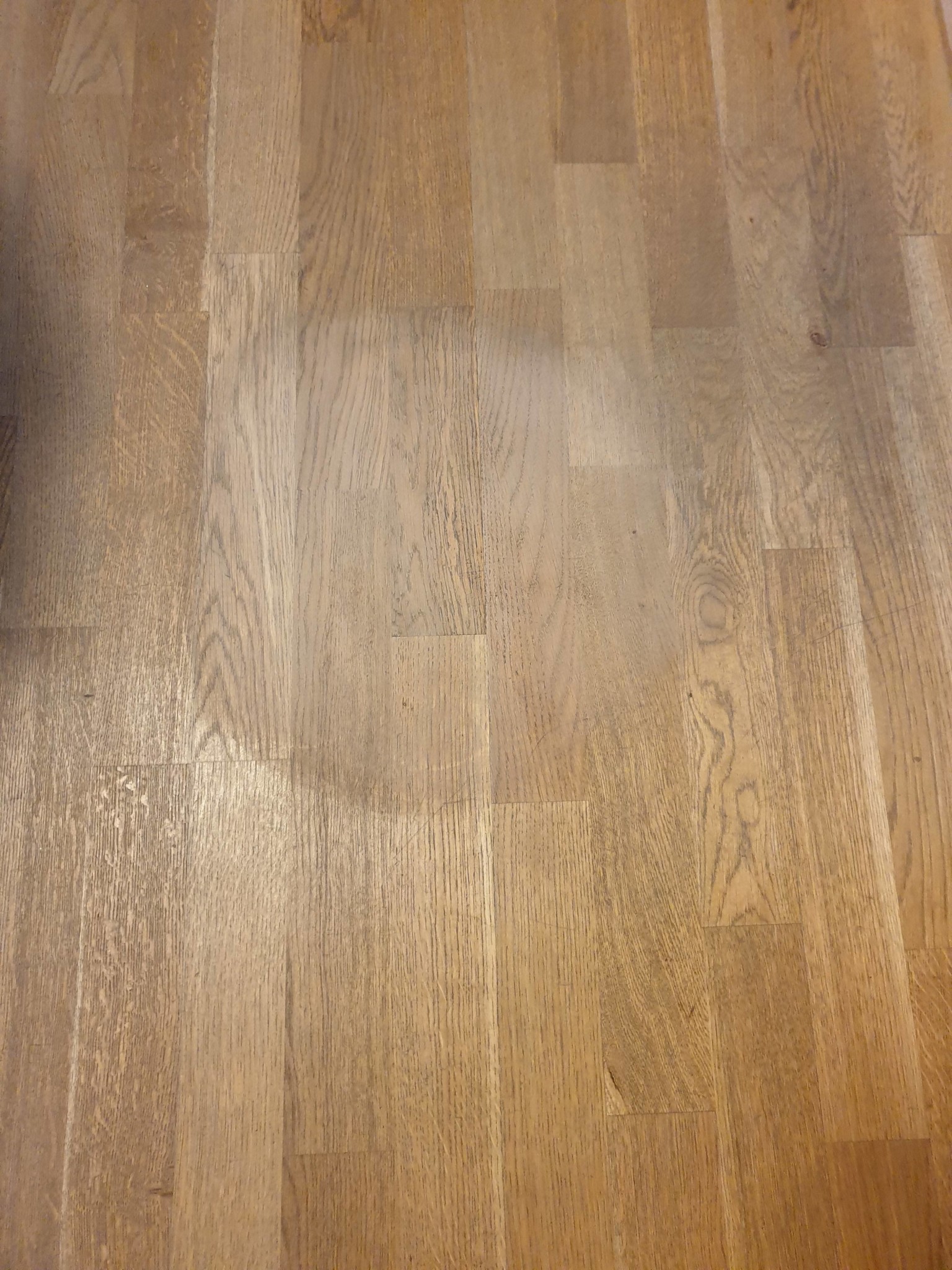

Hade en liten fläck på trägolvet som togs bort med scotchbrite, så nu har vi en jättestor fläck Tips på hur vi kan behandla den lite akut? Ytan är uppruggad men helt slät och mjuk, känns sandpapprad... Golvet ska slipas och behandlas av professionella om ca 2 år (när ungarna slutat kasta saker i golvet)
  • Trägolv med stor matt fläck efter borttagning av mindre fläck med scotchbrite.
Du behöver lite vattenbaserad parkettlack att bättra fläcken med stryk på tunt o slipa lätt o stryk en gång till kommer knappast att dynas sen
