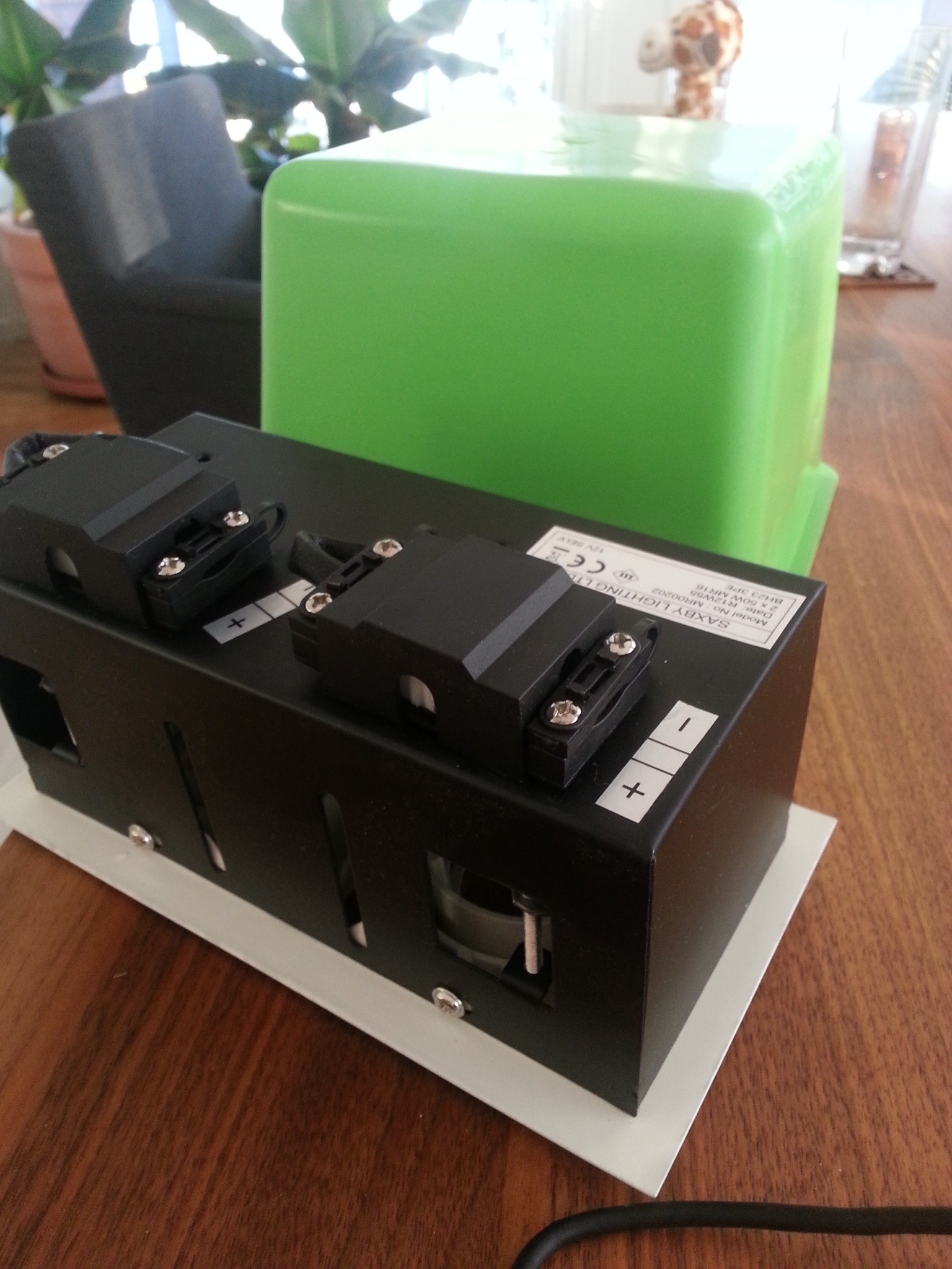

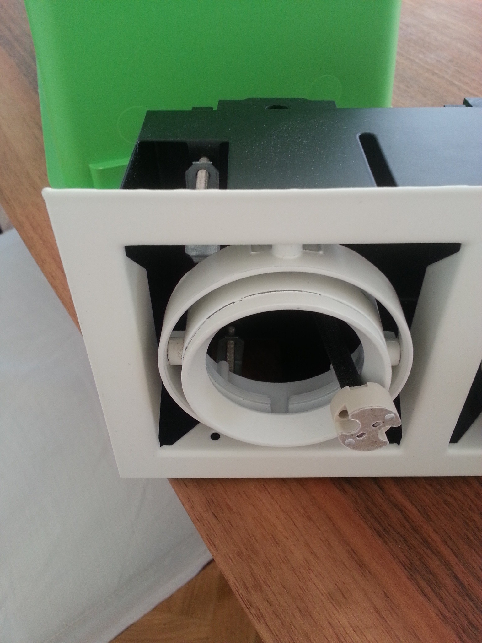

Jag ska få upp några 2x50W 12V "spot-lådor" i taket som ligger mot kall-vind. Elektrikern var hit och dumpade av lite grejer och jag började fundera lite...
1) Kåporna han har tagit med är "standard" plastkupor för spottar men lamporna vi ska ha upp går knappt in i lådan så lampans sidor kommer i princip att ligga mot plastlådan. Lamporna ligger en bit från kanten i "lådorna" dock och det finns inga lufthål på kortsidorna så det täcker inte igen någon ventilering. Jag har haft lamporna att lysa ett tag och de blir inte särskilt varma på sidorna men finns någon risk med att lådan är "för liten"?
2) Han har tagit med något klent rör (12mm?) och vanlig FK tråd för att koppla ihop lamporna. Han pratade om att parallellkoppla dem efter varann. Är det lämpligt med FK till dessa "lådor"?
3) Får man "länka" spottar eller ska varje spot ha sina egna trådar till trafon?
Tack på förhand!

RHH är mer lämpligt istället för FK som inte tål värmen.
Man får gärna sy mellan spottlightsburkar mm. Dock nackdel man får är att vill man ändra till annan tändning så får man dra om allt. Bara en tanke.
Finns större spot-hinkar som är mer lämpade för dina armaturer. Den du har fått är bara till 1x50w. Och använd inte FK som fullmånen säger, PVC-isoleringen klarar inte av värmen.
12mm röret går säkert att använda till detta, men har faktiskt aldrig sett så tunna rör användas i infällda installationer, gör dig själv en tjänst och lägg 16mm rör/slang. Underlättar vid framtida omdragning.

En sådan armatur drar 8 A. Det blir väldigt snålt om flera skulle dela på samma FK 1.5. Även med tanke på spänningsfall bör du dra separata FK till varje lampa.

Iaf RHH är den kabel som ska användas!
RHH - rund mångtrådig kopparledare med silikongummiisolering och med silikonimpregnerad glasgarnsflätad mantel.
Denna kabel är det bästa alternativet vid installation där höga temperaturer (+200°C) uppstår som t ex i basturum, ljusarmaturer eller spotlights/downlights.
Jag pratade med elektrikern och ha sa att han kan dra 16mm rör. Han hävdar dock att FK är OK eftersom man inte monterar kabeln på själva spot'en utan i en kopplingsdosa på "lådan" (se bild).
Samma argument gällde tydligen för spothinken, att det är en armatur och då räcker hinken... Att den är för 50W max. höll han inte med om...

Din elektriker har fel. FK är inte godkänt. När halogenspottar kom så användes FK och det kan man se nu när man kollar på gamla installationer att det mest är blottade kopparledare kvar i pottorna.anders07 skrev:Jag pratade med elektrikern och ha sa att han kan dra 16mm rör. Han hävdar dock att FK är OK eftersom man inte monterar kabeln på själva spot'en utan i en kopplingsdosa på "lådan" (se bild).
Det brukar alltid stå t.ex. max 35W eller max 50w. Sylvania har en potta som är 300x500x150, den är bättre lämpad vid en sån där armatur med flera spottar.
Edit: Sen så reagerade jag lite på att 16-slang inte var hans förstaval.. vad är det för elektriker??

Jag svara på min egen fråga. Enligt saxby gäller att djupet på hålet är minst 150 mm, plus att avståndet i sidled från kanterna är minst 150 mm. Det skulle innebära en potta på minst 500x400x150 mm.Bo.Siltberg skrev:
De säger ingenting om värmebeständig kabel. Det är dock inget att snåla på.
-=fullmoon=- :
Jag håller fullständigt med dig ang. FKn.
Anders07:
Om man tittar på elbutiks hemsida så säljer dom en likadan/liknande spothink som du fått. Där anges Max 35W på den storleken. http://www.elbutik.se/product.html/malmbergs-infallnadsburkar?category_id=1024
Och vanligtvis brukar tillverkaren föreskriva minsta mått till brännbart material i installationsanvisningen.
EDIT: Och enligt inlägget ovanför ska där vara 150mm fritt i sidled. Så din hink är absolut för liten.

Jo, jag får säga till... Elektrikerns argument för 12 mm rör var att det är mycket lättare att borra genom reglar, etc. i undertak och få bara 12 mm hål istället för 16... Om det är av lathet eller med tanke på hållfasthet som han inte vill dra 16mm hål förblir osagt...
Jag testade att koppla in en lampa och lägga burken över, den blir så varm på sidorna att jag inte kan hålla handen där någon längre tid och den luktar varm plast. Temperaturen efter två timmar var 64 grader inne i burken ovanpå armaturen.
Jag har läst någonstans att EKK, EKLK, FK och andra "vanliga" kablar har en "arbetstemperatur" på max. 70 grader så då borde han ju i princip ha rätt om FK'n...
Men det betyder INTE att FK tål den temperaturen över tid den kommer rätt så snart att torka och bli stel som en pinne och isoleringen lossnar så fort man rör i tråden. Man kan ju undra vari motståndet till att använda tråd som garanterat håller i "alla tider" liger?? RHH är ju bara marginellt dyrare och när det gäller dom få meter som det kan handla om helt försummbart.
