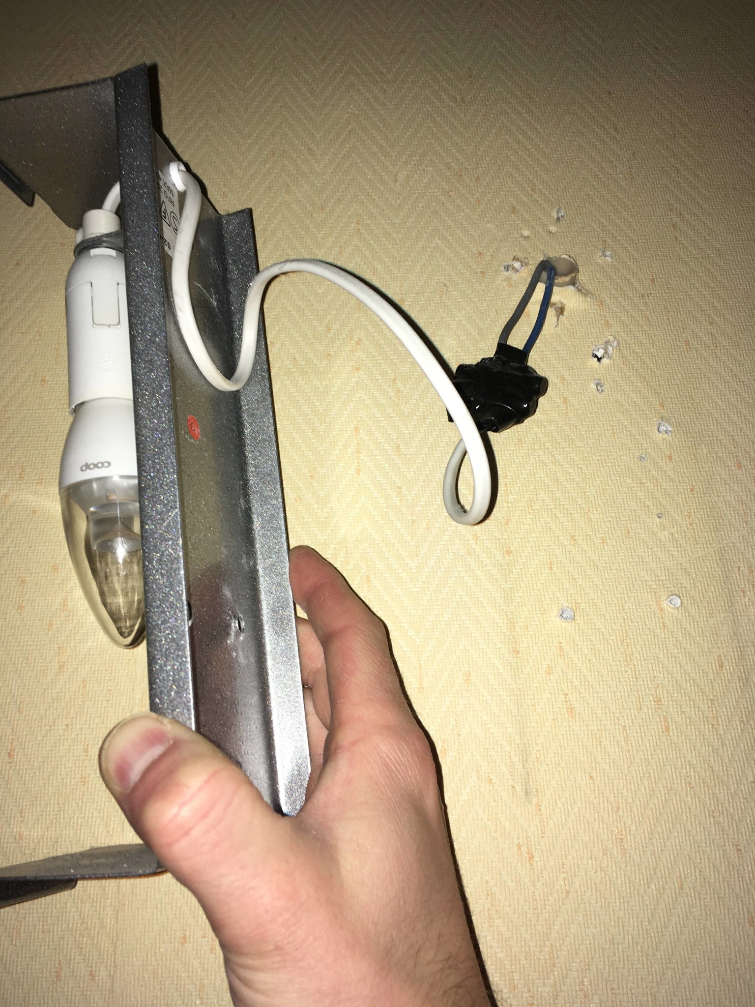

Tack för svar. Jag har tagit en bild så ni kan titta hur det ser ut.
Ur ett rör i väggen kommer FK fas och noll, men ingen jord. Lampan är påkopplad via typ en extra smal sockerbit inlindad i eltejp. Metallplattan är märkt med dubbelisoleradsymbol, det går en tunnare kabel till lampsockeln och genomföringen är av plast. I källaren som angränsar till trappen finns jordade uttag.
Behöver detta åtgärdas? Är förslaget i #2 (Demmpa) tillämpligt, dvs en jord bör dras fram, och skall det sitta isolerslang över?

Finns en risk att den där armaturen kom med en eurokontakt som sedan klipptes av. Därför kan man resonera lite kring klassningen "dubbelisolerad". Det är tillverkaren som går i god för den såtillvida man inte gör ingrepp. Vad beksidan av armaturen utgör för kopplingsutrymme kan man därför argumentera kring. Metallhöljet i sig medför faktiskt en risk om t.ex en fk spretar. Eller olyckligt placerad skruv. Det ser ut som att det är ett par skruvar dessutom, av väggen att döma. Driva-plugg är en variant, om det fäster dåligt?C cpalm skrev:

Håller med Tsdoesds, där har man infört en risk i och med att armaturens baksida (och väggen) plötsligt blivit kopplingsutrymme. Det är inte ok att ha enkelisolerade ledare där.

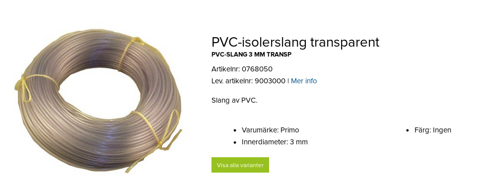

Korrekt lösning vore väl att dra ett kabelskal på FKn och sätta en sån isolerad sockerbit där som man får med alla armaturer idag. Min google-fu är lite dålig just nu men det är alltså en sockerbit som är inkapslad i ett andra isolerande lager med en ca 5 cm lång svans på som jag uppfattar är till för att trycka in i ett rörutlopp för att uppnå dubbel isolering. En annan variant är en skarv för SKX men då måste man lösa FKn på något vettigt sätt. Kanske kabelskal eller PVC-slang då också?
Jag skulle inte lämna det som det är. Min åsikt är att minst skarven måste göras om. Helst ska det fram en jordledare också men det kan väl möjligen vara.
Jag har faktiskt gjort en liknande grej själv och klippt sladden på en väggarmatur i metall men då jordade jag fästbygeln (som också fick ett extra hål för att passa skruvavståndet i en apparatdosa) och därmed armaturen.

Armaturen har en mycket dålig utformning med tanke på kopplingsutrymmet. Det är ca 5 mm djupt.
Jag förstår precis vilken speciell "sockerbit" med svans tommib menar i #11. Dom är bra, med en öppningsbar lucka och sväljer hela alltet. Tyvärr är utrymmet för smalt. Därför har montören satt det en special "slim sockerbit" och eltejpat den.
Det ser värre ut än vad det är med skruvarna, dom går fria och det är mycket hål i väggen men dom är gamla.
Jag får lämna det som det är för nu, lösningen blir att skaffa nya lampetter för dom är dessutom fula.
Skulle en elektriker komma förbi i ett annat ärende får denna fixa jord och isolering.

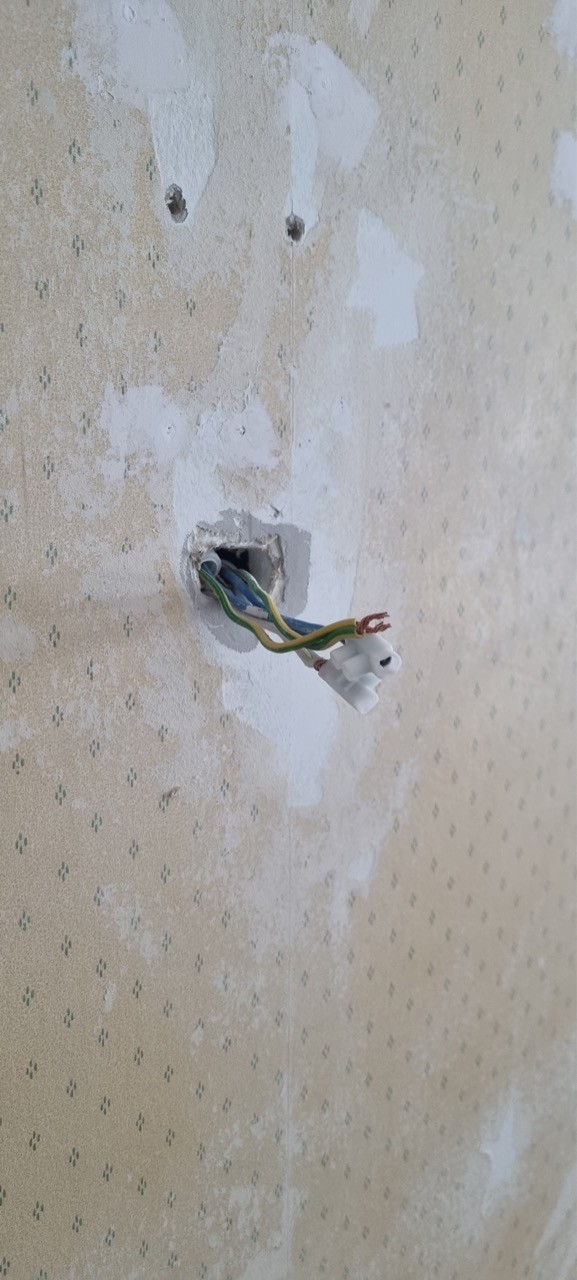

Hakar på denna tråd gällande (brist på) uttag för lampett.
Ogillar nuvarande lösning som jag nu sett i flera hus. Letar en snyggare och säkrare variant. Finns det andra lösningar än de jag hittat nedan? Givet nuvarande utformning kan jag tänka mig ganska kreativa utformningar. Svårt att göra det sämre än orginalet. Märkligt att detta är godkänt?

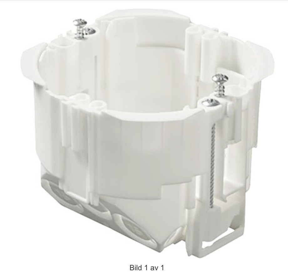

Alt1): Jag har plats för en ROT apparatdos (64x51mm) men det känns klumpigt/fult att ha mitt på väggen .

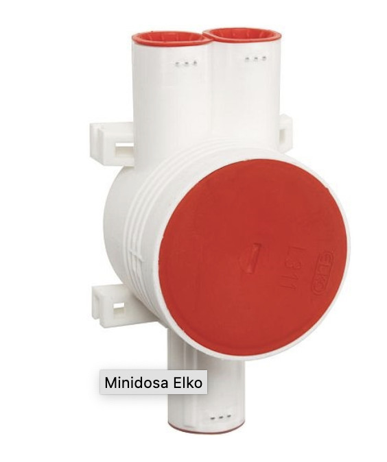

Alt2): ELKO minidosa (49x45mm) - den vore ok men svår att eftermontera?

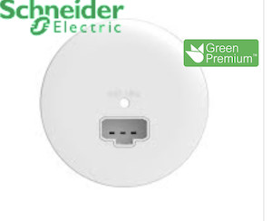

Alt3):

Om de ska användas så tycker jag de nya DCL kontakterna verkar vara de nättaste och då är det nog ROT apparatdosa som behövs(?).

När det gäller vägglampor så är nog lösningen med en fast inkopplad lampa över trådar som kommer rakt ut väldigt vanlig. Och med en armatur som är avsedd (ändamålsenligt kopplingsutrymme) för det så blir det inget fel säkerhetsmässigt heller
