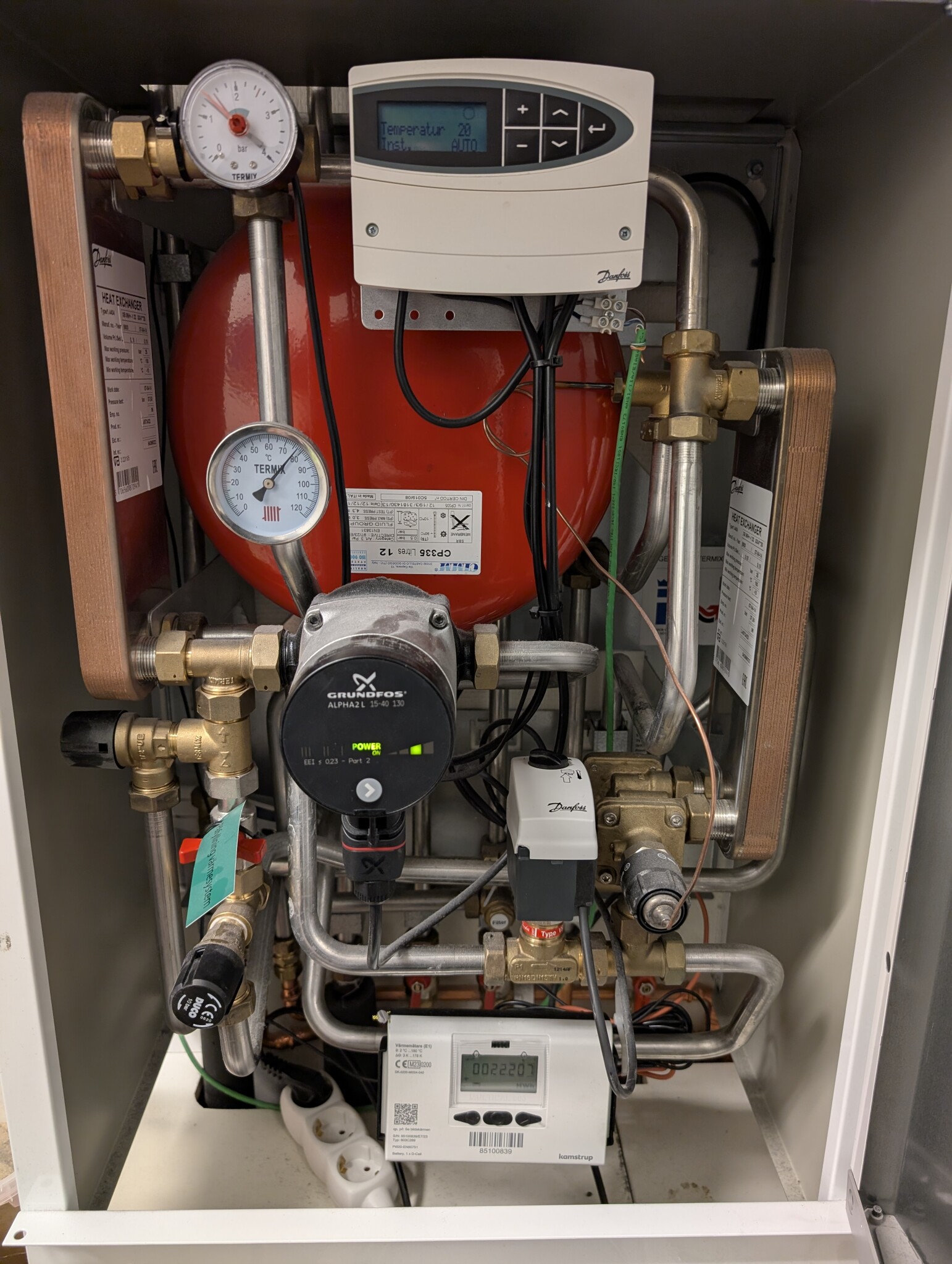

Har problem med en fjärrvärmecentral som är väldigt varm och väser. Jag är helt rudis på sånt här. Det sitter en Danfoss reglerventil som snurrar medsols oavbrutet. Förstår att något är trasigt men hur akut är det? Värme och varmvatten verkar funka som det ska.
Antingen har ett relä i reglercentralen har fastnat, eller så har framledningsgivare eller utegivaren fallerar.

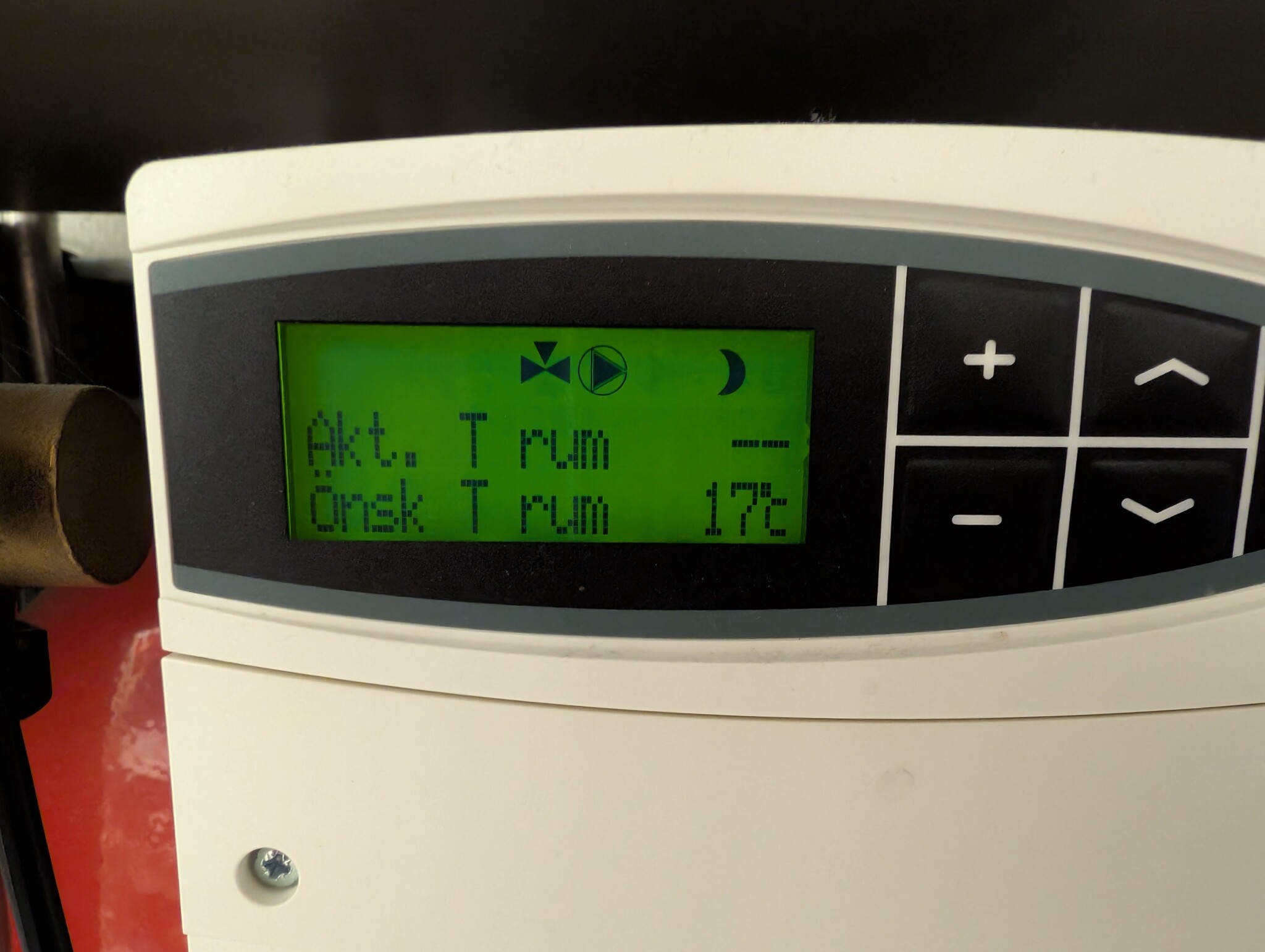

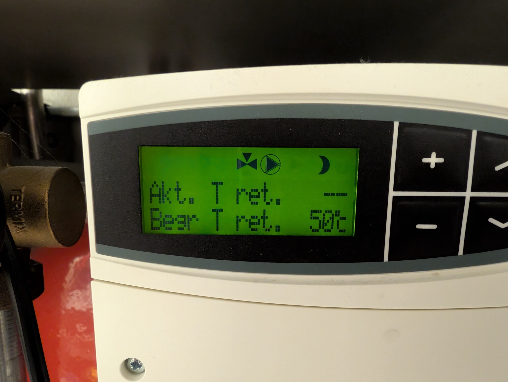

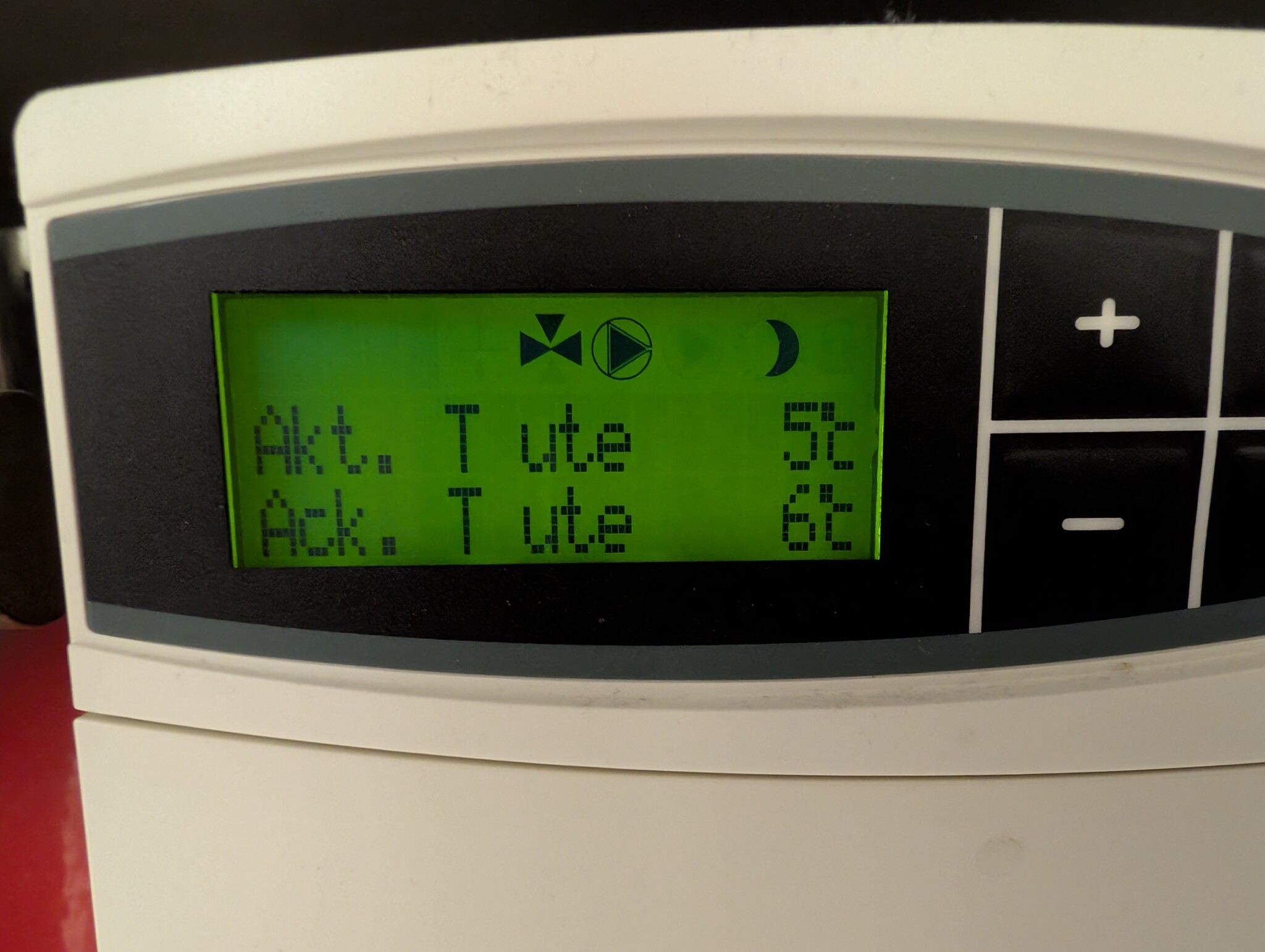

Vad säger reglercentralen att det är för olika temperaturer?
Du kommer troligen ha streck på "akt t rum" och "akt t retur", eftersom du (högst troligt) saknar dessa givare.

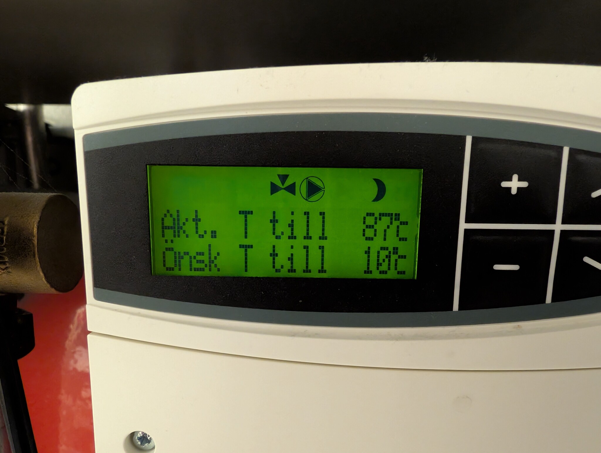

Så här ser temperaturerna ut. Jag har provat att bryta strömmen till hela rasket men så fort jag startar upp så börjar reglerventilen att snurra.

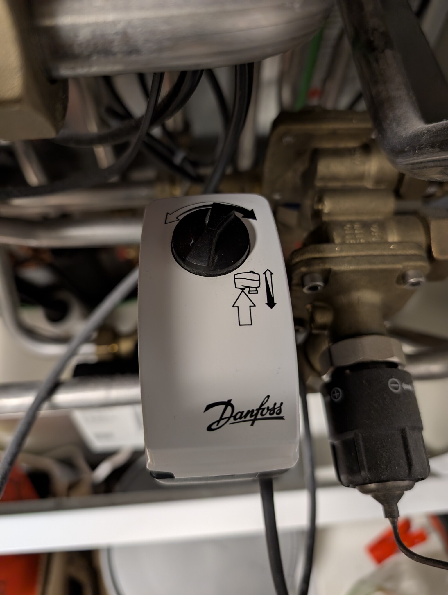

Trevägsventil som pekar uppåt indikerar att reglercentralen vill stänga ställdonet/motorn.
Detta indikerar att reglercentralen fungerar som den ska och att felet ligger i ställdonet/motorn.
Prova att vrida vredet på motorn medsols, mot stänga. Du måste trycka in knappen på undersidan av motorn för att kunna vrida på ratten.
Ser ut att vara följande motor,
https://assets.danfoss.com/documents/latest/105411/AI000086447505sv-000101.pdf

Mätte framledningsgivaren till drygt 1300 ohm om det kan vara till någon hjälp.
Tempgivarna till en ECL-reglercentral är PT1000-givare, alltså 1000 ohm vid 0⁰
Enligt tabell så motsvarar 1309,00 ohm 80⁰
87⁰ (enligt tidigare bild) motsvarar 1335,70 ohm.

Då har något hänt inne i motorn så att den inte kan trycka in stiftet i ventilen.
Det du kan göra är att skruva bort motorn från ventilen och trycka ner stiftet "manuellt" med hjälp av tex buntband, tving, slangklämma, polygrip, på så sätt minskas fjv-vattenflödet genom värmeväxlaren.
Efter det kan du ställa reglercentralen i "manuell" så att motorn slipper gå.

Jag plockade bort motorn och ventilen verkar fungera som den ska så det är nog något fel på motorn. Den är också väldigt trög att vrida manuellt (jag trycker på knappen på undersidan). Det går knappt att rubba den utan verktyg. Får införskaffa mig en ny. Tusen tack för hjälpen! Det uppskattas av en amatör!
