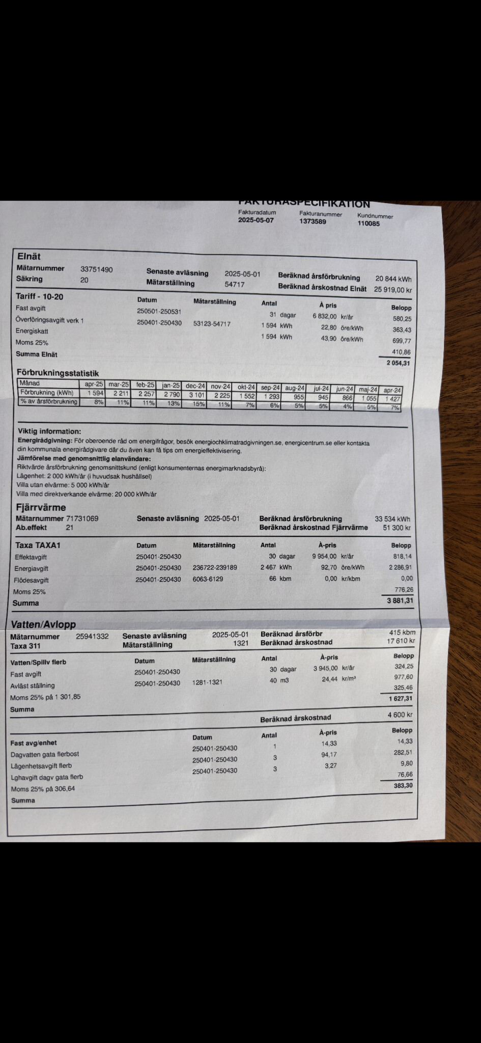

Jag har en mindre hyresfastighet som idag har fjärrvärme installerat. Tycker dock att uppvärmningen och varmvattnet känns dyrt. Har därför kollat på att byta till luftvatten.
Har fått en offert installerat och klart för 104k.

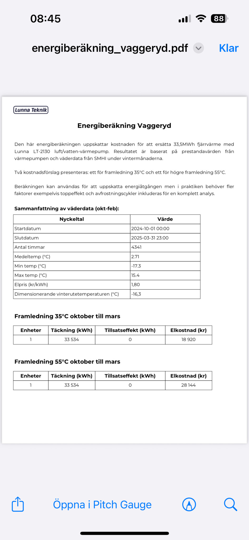

Har fått en beräkning av värmepumpstillverkaren som jag tycker verkar bra. Dock så kontrade fjärrvärmeföretaget med att det inte skulle var lönsamt för mig om jag skulle byta.
Det gör mig såklart osäker, kan någon hjälpa mig att reda ut det?

Det som gör ekvationen svår är att Fjärrvärmen har en oerhört billig utrustning medans din värmepump kostar mer (tre gånger mer). Sedan är livslängden åt det minstone det dubbla på din fjärrvärmeanläggning.
Räknade på fjärrvärme kontra bergvärme när vi byggde huset för 8 år sedan och min kalkyl då var att bergvärmen troligen aldrig skulle bli billigare. Den där nya pumpen för 100 000:- vart 10-15 år jämfört med ny fjärrvärmeanläggning för 30 000: vart 25-35:e år är svår att räkna hem. besparingen för våran villa behöver vara 7-8000:- per år och det är svårt när uppvärmingskostnaden ligger på 12-15000:-

Det brukar vara abbkostnaden på fjärrvärmen som äter upp besparingen med ett lågt kwh pris tyvärr. Man ser det särskilt nu på sommaren när värmen är avstängd.
Sätt in sparmunstycken i alla duscharna, sitter det gamla duschmunstycken som tar 12-15 liter/minut idag och du byter till nya som bara drar 5-6 liter/minut så har du en rejäl besparing bara där. Alternativt kan du sänka trycket på varmvattnet via ventilerna vid FJVcentralen.

Enligt kalkylerna ska du spara in max 10 000:- per år. Om värmepumpen överlever i 10 år blir det ett nollsummespel. Jag är tveksam till att Lunnas billiga Kina-pump håller så länge och är lika driftsäker som fjärrvärmen.
Lunnas kalkyl säger 23k per år, stämmer inte det? Ska tydligen vara Toshiba-komponenter innan för skalet. Känner du till företaget sen tidigare?
Den kalkylen innehåller väl inte tappvatten, bara uppvärmning? Ska du värma tappvatten med fjärrvärme, eller någon annan lösning?
Jo men jag tror det är tappvatten inräknat.
Kalkylen är ju bara från oktober till mars. Ska alla duscha kallt däremellan?
Men visst, räknar man bara med halva kostnaden så blir det såklart en fördelaktig kalkyl...
Det är nog värt att höra av sig till elnätsägaren och fråga om en uppsäkring innebär några kostnader. Om jag såg rätt var det 20 A idag, och det kanske inte räcker så långt... Sen finns det en fallgrop gällande varmvattenförbrukning när det är flerbostadshus. Klarar värmepumpen som är tänkt verkligen morgonduschen? Eller behöver du lägga till en ackumulatortank?
Fjärrvärmen är på helåret, det är de kWh jag vill ersätta. Att han valde okt-mars i sin kalkyl var enligt honom då priset på el är högst och behovet av värme högst. Eller tänker jag fel?
Det är den totala förbrukade energimängd per år som jag vill ersätta.
