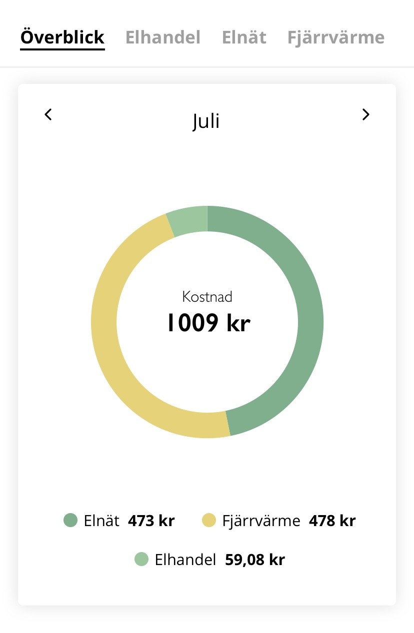

Det står i min app att det kostar 1,18 per kwh (tror vi har rörligt pris) och sen på fakt så står det olika summor för månaderna, däremot kostnad på 0,53 kwh på augusti till exempel, ännu mindre i juli.

Det intressanta att följa upp är antal kWh fjärrvärme per månad och antal kWh el per månad. Vad det blir i kronor inkl. fasta månadskostnader är mer sekundärt. Tittar man på Mälarenergis taxor för fjärrvärmen ser man att man tjänar på att använda luftluftvärmepumparna för värme under perioden september till maj. För att kunna räkna på lång sikt behövs mer data om månadsförbrukningarna etc.
