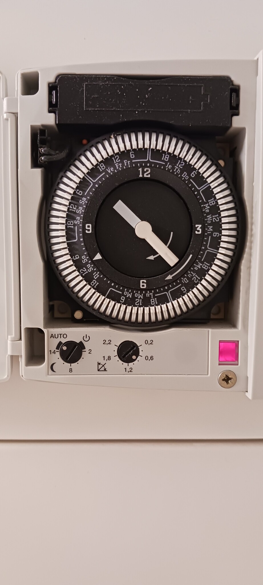

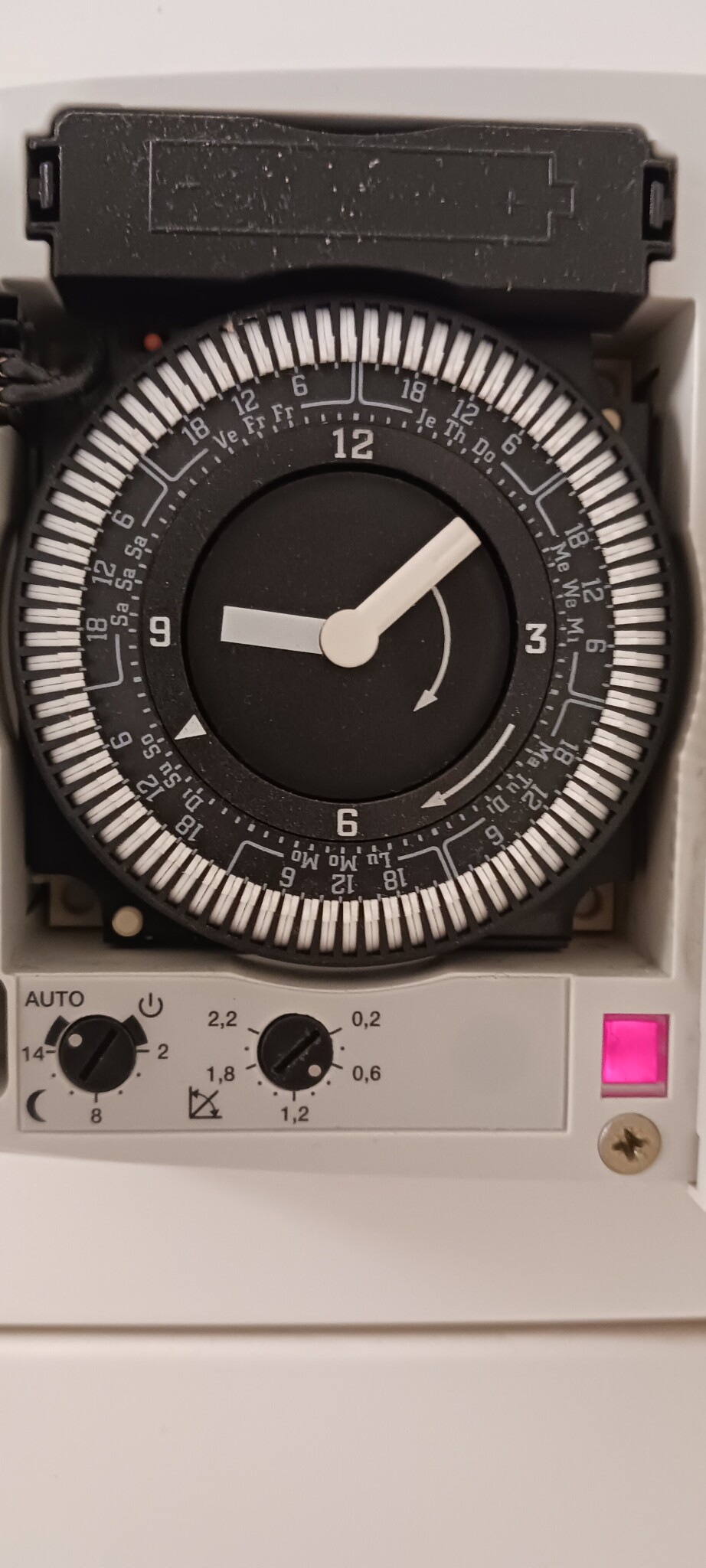

Uret är av veckotyp, en liten pil vid ung. kl. 8 pekar på veckodag/tid. Så det bör du också hålla kolla på.
Dock ser det ut som alla "ryttare" (vita plasttaggarn i ytterringen) är intryckta, då gör uret inga ändringar under veckan.
Tack för förklaringen! Saken är den att strömmen till huset gick igår och efter det så gick jag ner för att kolla att fjärrvärme funkar och då såg jag att klockslaget inte stämmer som på min mobil!E etompau skrev:
En sista fråga bara. pilen som pekar på Kl8, varför ska jag hålla koll på den?E etompau skrev:
Ja asså förra ägaren till huset sa att han alltid har haft det så som det är och aldrig rört på dom! Och jag tycker att det är lagom bra värme I huset på 22-23 grader så nåt mer vill jag helst inte röra för jag är jätte osäker!E etompau skrev:
