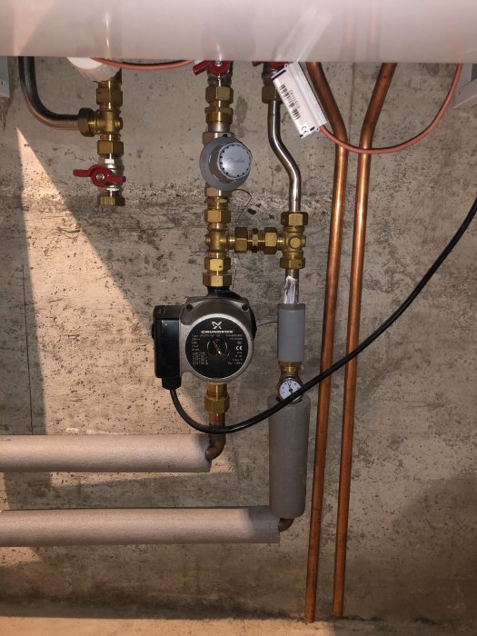

Hej! Vi har nyligen köpt ett gammalt hus på 1,5-plan med källare som är så gott som helrustat sen fem år tillbaka. Bl.a har fjärrvärme kopplats in med golvvärme på entréplan och radiatorer på övre plan, men det verkar som att dom två systemen inte vill samarbeta. Är golvvärmen igång med rätt temp så blir det kallt i radiatorerna. Stryper jag gv så får jag värme uppe. Golvvärmen har shunt med cirkulationspump men jag är osäker om det är rätt inkopplat. Pump och termostat sitter på returledningen. Ser det rätt ut?

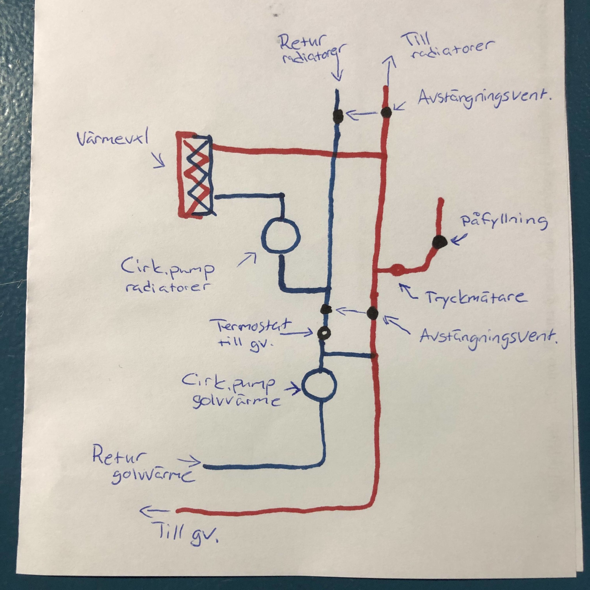

Radiatorkretsen har egen cirkulationspump i värmeväxlarskåpet. Den är inställd på högsta läget. Temp ut till radiatorer ligger på 50’C just nu men endast 20’C i retur. Temp ut till GV ligger på 30’C och 25’C i retur. Där är cirkulationspumpen inställd på lägsta läget. Men det känns nästan som att cirkulationen till radiatorerna är otillräcklig trots att den har egen pump. Kopplar jag bort GV-systemet så blir det fart i radiatorerna och returtempen ökar. Därför var jag lite fundersam om shunten till GV är rätt kopplat?
Troligen så stjäl GV vatten från flödet , sitter radiatorpumpen före eller efter GV : s på stick , är det efter så ska det funka , men är det före så är risken att GV suger till sig av trycket och det blir inget kvar till raddarna
Vart sitter gv-fördelaren i förhållande till pumpen? Och har du någon styrventil för att kunna justera blandningsförhållandet?
Försökte skissa ihop ett schema. Finns alltså bara en påfyllning så trycket som är på 1.8bar just nu är till både rad. o gv. Det finns två gv-fördelare och totalt 8 slingor varav 7 på entréplan och en på övervåningen i badrummet. Ca 120kvm är golvvärme. Finns reglering för samtliga slingor men bara fyra rumstermostater nere och en uppe.
Det ser inte ut som en vanlig shunt. Utan som något man satt ihop själv. Men om dit schema stämmer ser det inte helt fel ut. Det är uppbyggt som en tvåvägsshunt. Det jag tror strular till det är att du enbart har en maxtemperaturbegränsare utan någon instrypning på primärsidan in i shunten. Du är nu helt i händerna på hur alla rör i systemet är dimensionera och vart vattnet går lättast. Vilket är genom golvvärmen när det maxbegränsaren är öppen. Kan skriva mer beskrivande senare.

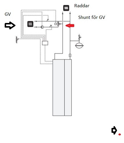

Du bör ha en gemensam utgång från växlaren som delar sig på varma sidan med c-pump ( radd ) där den högre tempen direkt från värmekällan ställs för raddarna , det som ska gå till GV ska shuntas ner till rätt nivå för dessa , Du kan se skissen hur det bör vara för att funka bra
Då har du hur mycket värme som helst , skissen är en VP men principen densamma , bara att GV behöver en egen shunt och pump för att ta ner tempen till GV som reglerar på utetempen , , då kan det fungera perfekt med två värmesystem ,

Tycker det ser helt korrekt ut. (om din skiss stämmer med verkligheten)
Shunten på bilden med pump, t-rör och 2-vägs ventilen/termostat är ett tillbehör till Fjv- centralen, just för t.ex. golvvärme (syns på delarna och det rostfria s-rör som är typiska för Fjv-centraler. uppkragade rörändar med planpackningar i kopplingarna, jämför invändigt i centralen)

När gv-term är helt öppen så blir det bara cirkulation i gv slingan (motarbetar/kortsluts som ngn skrev). Det måste till en strypning mot den slingan om rad ska får värme.
2 enkla lösningar:
Höj temperaturen ut i systemet så gv-termostaten stryper och / eller stryp den nedre högra ventilen så att den ger ett motstånd (stäng helt, öppna något tills det blir liten cirk mot gv-slingan)
Då får du ett grundmotstånd till gv-slingan som säkerställer att raddarna alltid får het-vatten.
