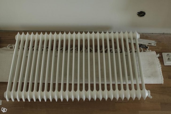

Har du någon bild på radiatorerna?
Har ingen bild på just DE elementen som sitter i huset, men de ser ut som nedan...
Jugend - ska väl inte påstå att huset är speciellt välisolerat... 20-tal där man inte gjort någon tilläggsisolering, dock satt ny panel ovanpå den gamla.. Vindsbjälklaget är tilläggsisolerat med 100mm gullfiber...
