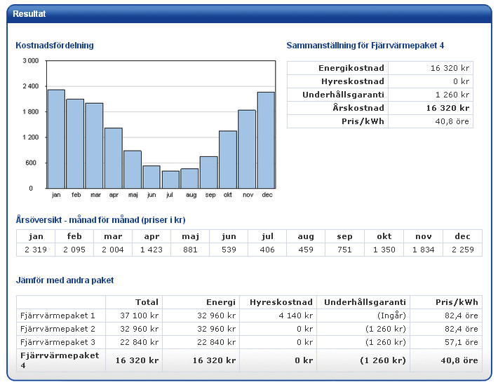

Det där påståendet kan man inte ta investeringsbeslut på eftersom de enbart redovisar ett pris. Här i Göteborg t.ex. kan man välja hur mycket man vill investera och därmed också påverka priset. Priset i Göteborg redovisas hos svensk fjärrvärme som 81,2 öre/kWh men med min tsriff var det enbart 39,6 öre/kWh.

Precis. Samma för mig. Med en "investering" på 100kkr (när jag installerade) så köper jag FV till strax under 40 öre/kWh. Gjorde det till en no-brainer för mig.DIY_freak skrev:Det där påståendet kan man inte ta investeringsbeslut på eftersom de enbart redovisar ett pris. Här i Göteborg t.ex. kan man välja hur mycket man vill investera och därmed också påverka priset. Priset i Göteborg redovisas hos svensk fjärrvärme som 81,2 öre/kWh men med min tsriff var det enbart 39,6 öre/kWh.

Inte ett dugg märkligt. Priset som redovisas till Svensk Fjärrvärme är priset som baseras på minsta möjliga investering och då blir det ju automatiskt det högsta priset också. Sedan kan de ha helt andra prisalternativ också men de rapporteras inte in till den prisstatistiken. Mitt totala pris ligger för närvarande på 41,3 öre/kWh eftersom jag har valt att binda priset på 5 år. Det är totalpriset inklusive moms och det tillkommer ingen fast avgift överhuvudtaget. Priskalkylatorn på Göteborg Energis hemsida visar ju tydligt vilka prisalternativ som finns, så förstår inte riktigt vad det är du menar är otydligt.dan_norstedt skrev:
En gammal räkning:
Kalkyl från Göteborg Energi årsförbrukning 40,000kWh
