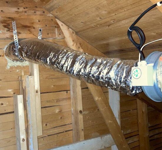

Hur gör man enklast för att fjärrstyra (alltså utan tråd) en EC-fläkt (0-10 V)? I dagsläget finns styrning i två steg, men man önskar fler. Jag vet inte vad för styrning som sitter idag. (Fläkten ser ut som på bilden.)
Har funderat på Plejd, men vet inte hur man får till 5, 6 fasta steg. Idéer? Jag tror inte att appar i telefonen är vägen att gå.
EC-fläkt installerad i ett rum med trätak och väggar. Fläkten är ansluten till ett ventilerat rör upphängt med metallband.
Vad är det för fläkt? Har den möjlighet till styrning med 0-10 Volt?
Ah! Missade den informationen. Alla EC-fläktar jag håller på med kan styras av 0-10 V, så för mig är EC och 0-10 V synonymt, men så är det kanske inte.

Kanske en Plejd CTR-01 och en "vriddimmer" WRT-01.
NoiseMaker
Visste inte att de hade en trådlös vriddimmer! Då är ju saken biff.
