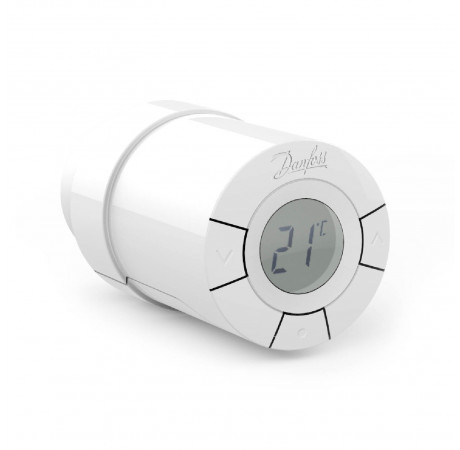

Jag vill kunna fjärrstyra termostaten på vattenradiatorerna i tre intilliggande träbyggnadskroppar utgörande totalt sex lägenheter och några allmänna utrymmen (det gäller ett blivande mindre lägenhetshus som för närvarande står tomt, och där lägenheterna kommer att hyras ut periodvis, varför jag vill kunna gå ner till underhållsvärme i respektive lägenhet som tidvis inte är belagd)). I dag sitter det gamla slottsvred överallt, och huset värms uteslutande vattenburet med fjärrvärme (äldre panelradiatorer (enkel, dubbel och trippel beroende på placering) med tvårörssystem). Vattenburen golvvärme kommer sannolikt att ersätta radiatorerna i några av badrummen, men det blir ett 30-tal radiatorer kvar i drift (plus minus några beroende på slutliga planlösningar)
Med fjärrstyra menar jag att jag vill kunna kontrollera dem via app var jag än befinner mig. Alltså räcker det inte med Bluetooth-funktion.
Jag funderar på Danfoss living connect (bilden nedan), men ser att det finns flera konkurrerande producenter som säljs på t ex Conrad.se https://www.conrad.se/Radiatortermo...r_Drifttyp+(mekanisk/elektronisk)=Elektronisk

Nja jag tror att värmepumpsforum har samma problem med grundfrågan som är ganska komplex. Läste den häromdagen och har funderat en hel del.
Hade jag en klockren lösning så skulle du fått svar omgående.
En liten reflektion.
Måste styrningen ligga på nivå radiatortermostater?
Kan man tänka sig att man istället styr en shuntgrupp per lägenhet. Tänker att den då styrs via en rumsgivare med börvärde och någon form av duc. Då borde det vara görligt att hitta ett befintligt system eller skapa funktionen själv.
Tänker att de flesta styr och reglertillverkarna har dessa lösningar för större anläggningar men att det borde gå att skala ner.
Tittar man på elradiatortillverkarna har ju så gott som alla premiumtillverkarna någon Wifi lösning med internetaccess och appstyrning.
Som sagt, har inte lösningen men försöker tänka lite bredare

Jag tror också att en motorshunt per lägenhet med någon form av fjärrstyrning är enklaste vägen framåt.
I princip alla någorlunda moderna shuntstyrningar brukar ha en ingång för att aktivera t ex semester-/nattsänkning som kan användas tillsammans med en enkel fjärrströmbrytare.

Det gäller som sagt totalt sex lägenheter, varav två ännu inte är färdigbyggda. De befintliga består av två fyror med för närvarande nio radiatorer var, samt två tvåor med sex radiatorer var. Tillkommer dessutom trapphus med två radiatorer som en separat enhet (samt ett uppvärmt garage med en radiator). Det blir ju färre variabler om man styr varje lägenhet som en enda enhet vilket ju är positivt, men den precision man missar genom att inte kunna styra enskilda rum som kanske ligger bakom eventuellt ständigt stängda innerdörrar, är det ett problem eller helt enkelt försumbart och något som troligen kommer att regleras lokalt av respektive hyresgäst?
Tack för ditt svar! Jag får kika vidare på fler produkter ... Finns det konsulter eller specialister man kan anlita som arkitekter på sådana här system? Alltså någon som mot ett timarvode kan rita upp vad som krävs med förslag på bästa tekniklösning?useless skrev:
Vi har Danfoss Link på golvvärme och radiatorer. En kontroller kan styra upp till 50 enheter tror jag. Man kan överstyra temperatur direkt på termostaten, men schemaläggning (nattsäkning, säkning på arbetstid) sker via CC (styrpanlen) och app. Man kan också ställa max/min temp centralt om man vill undvika att någon ställer in för högt (dyrt). Man kan även skapa grupper om man har fler enheter i samma rum. Appen är mycket enkel och funkar även via internet, styrpanelen funkar bra men känns inte helt lika modern. Jag använder stort sett aldrig styrpanelen, den kommer flyttas in i ett skåp vid tillfälle, ser ingen anledning att ha den framme. Batteritiden på 2 år är inte hel fel, men de varnar i styrpanelen och termostaten i god tid.
