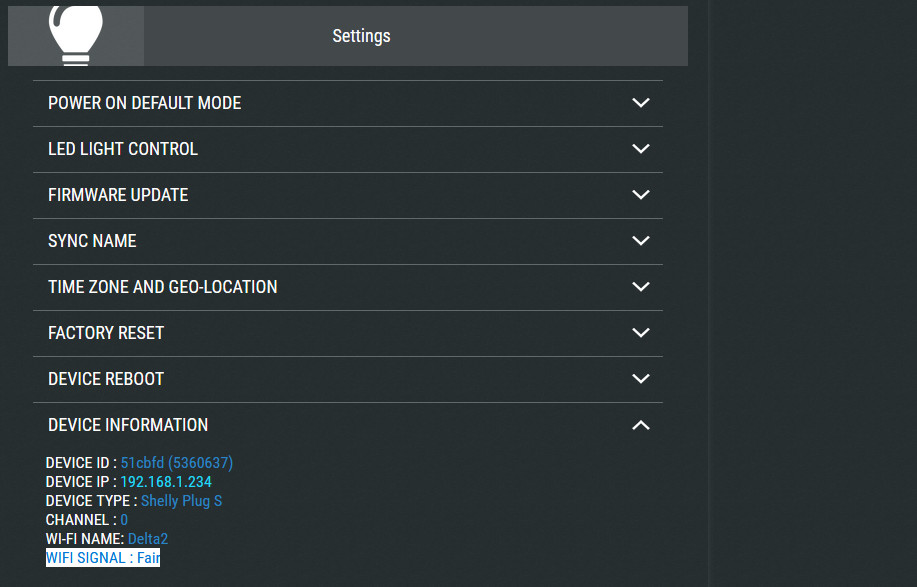

Hade en Shelly 2.5 i samma dosa förut, har inte ändrat något med mitt nätverk och den fungerade klanderfritt.harka skrev:
Enligt Shellys app är signalen weak, men enligt min accesspunkt är signalen på den enheten väldigt bra
Oavsett wifisignal tycker jag inte den borde spåra ur.
Den ska väl sköta sin uppgift även om nätet ligger nere?
Nu hänger den sig med relät antingen på eller av.
Har Sonoff som sköter min poolpump och värmare.
De har skött sig klockrent i drygt tre år, bryr sig 0 om att internet ligger nere, de gör vad de ska ändå. Sen när nätet kommer tillbaka så hoppar de på igen.
Har aldrig behövt starta om någon av dem.
nej, den borde väl inte spåra ur, men den behöver normalt internet för att arbeta efter ett veckoschema -- jag skulle nog köra med en factory reset och om inte det hjälper, reklamera/byta ut den
att det kan skilja i uppfattning mellan de två tycker jag inte är onormalt, dom anger väl mottagen signal, alltså i var sin riktning -- och din accesspunkt/router har sannolikt en mycket bättre mottagare än vad Shelly-pucken harPeter2400 skrev:
Jag har fått en uppmaning från Shellys support att flytta givarmodulen till en annan 1PM.harka skrev:
Det har för att enklare se om det är den som är problemet.
Får väl se hur länge det fungerar nu.
