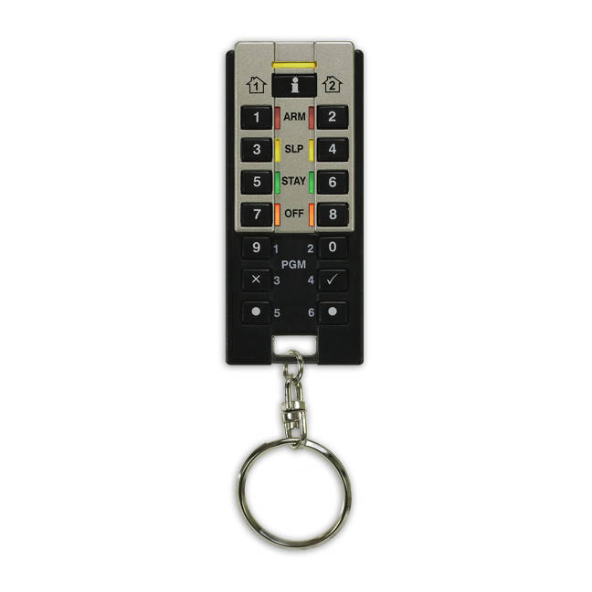

Bästa kompromissen är en fjärr med numpad.
En svart larmsändare med knappsats och funktionstangenter på en nyckelring, mot vit bakgrund.
@DMOL: Visst, den fjärren känns komplett men en sådan är det inte många "svensson"-larm som har, men i det vardagliga livet så borde taggar+app fungera tillfredställande?
D
Tagg har samma problematik i princip beroende på installation, men det går att kombinera tag med kod så ökar man säkerheten.
