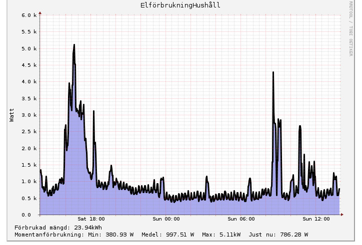

Finns ju lite olika lösningar beroende på ditt behov.
Ska du bara läsa av ngn gång då och då, så kan du väl sätta en enkel webkamera med GSM anslutning?
Vill du bygga ngt mer avancerat så kan du med hjälp av en liten Raspberry Pi, 1-wire adapter och en räknare, få till en ganska avancerad övervakning. Plugga i ngn gammal USB-dongel för mobilt bredband med ett kontantkort i, så kan du antingen få loggarna mailade till dig, eller gå in och kika när du känner för det.
https://www.m.nu/startpaket-raspberry-litet-p-783.html
https://www.m.nu/adapter-1wire-ds9490r-p-49.html
https://www.m.nu/raknare-anslutning-till-1wirenat-version-p-409.html
Spottar ut sig ngt som ser ut så här:
Till en sådan kan man då koppla andra sensorer också, tex fukt eller temp, och sen få SMS eller mail om ngt värde under/överstigs.
