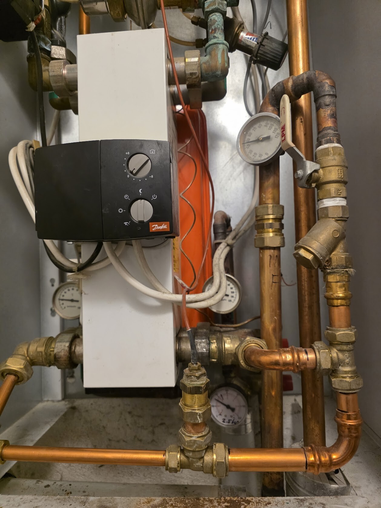

Hej allihopa! Jag har en fråga om mitt fjärrvärmesystem. Nyligen märkte jag att säkerhetsventilen läckte. När en tekniker kom för att titta på det, pekade han på en mätare nära systemets avläsare där trycket är markerat till 2,5 bar (angivet med svart märkning). Han nämnde att denna avläsning egentligen borde vara noll, och att säkerhetsventilen läckte på grund av detta.
Eftersom trycket inte sjönk föreslog han att hela värmepumpen borde bytas ut, eftersom det är en äldre modell och växlarenheten kanske är defekt. Jag är dock inte helt säker på hans bedömning. Är det någon som vet om den här mätaren verkligen ska visa noll? Min uppfattning var att den bara mäter trycket i husets interna värmesystem.
All hjälp skulle uppskattas!

Ett fel har han iaf, om inte du hörde/uppfattade fel, nämligen att trycket i värmesystemet ska vara noll, det ska det inte utan det ska vara minst 0,5 bar, men runt 1 bar är ganska lämpligt.
Om trycket i värmesystemet ökar så är två fel möjliga, nämligen antingen läckande påfyllningsventil eller läckande värmeväxlare.
Genom att stänga inkommande kallvatten till fjv-centralen så märker man om påfyllningsventilen läcker eller inte.
Genom att stänga inkommande och utgående fjv-vatten så märker man om värmeväxlaren läcker eller inte.

så vilken typ av nivå ska mätaren vara där den skrevs ner 2,5, jag märkte att toppventilen var lite öppen så stängd nu, droppet är nästan borta nuDemmpa skrev:
