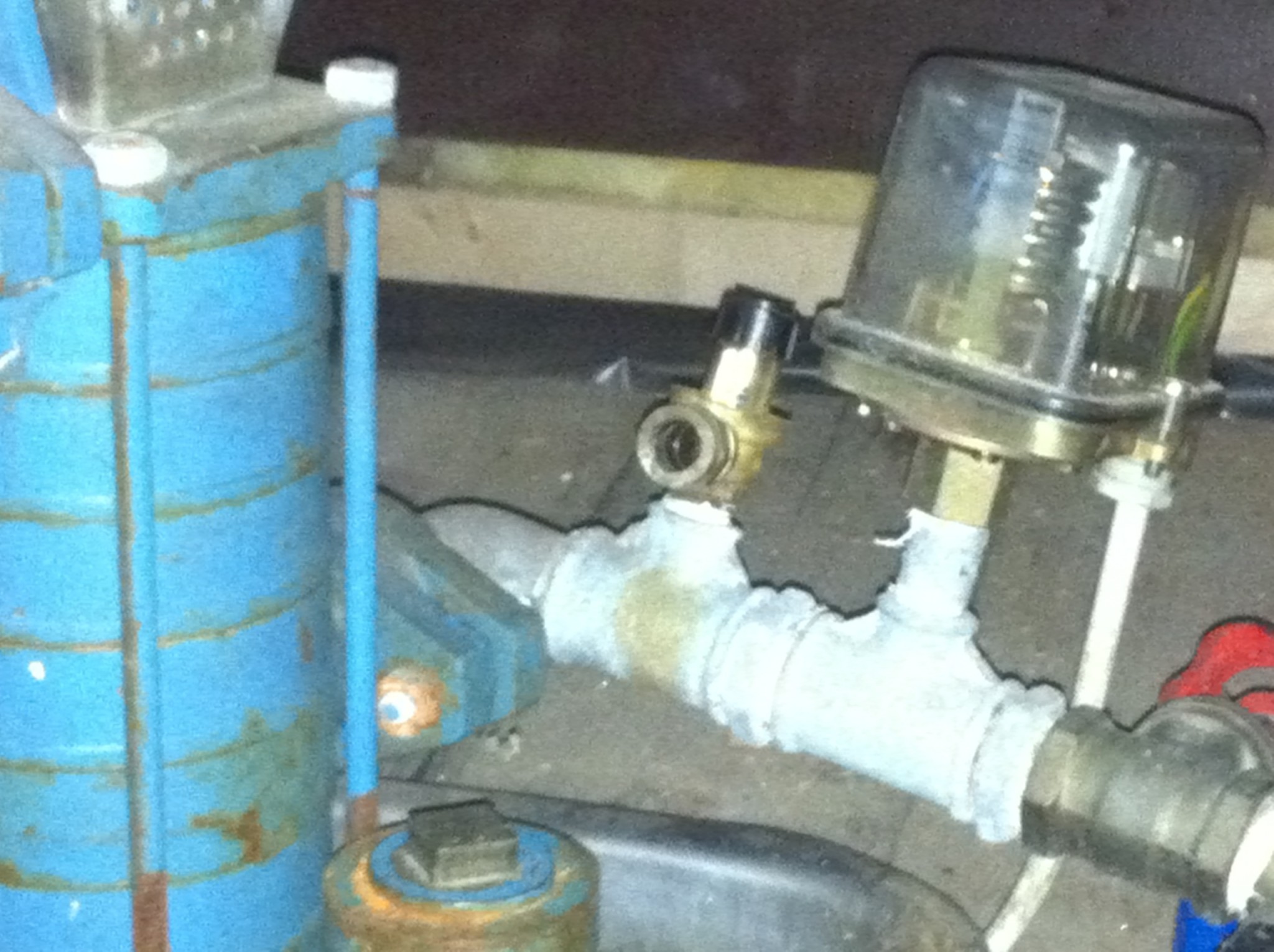

Har fått ett problem med mitt vatten kan man minst sagt säga. Det har uppstått en läcka vid säkerhetsventilen. Den släpper ut vatten ungefär som att det vore för högt tryck.
Säkerhetsventilen som sitter precis efter pumpen är gjord för 6 bars tryck. I min iver åkte jag iväg och köpte en ny och satte dit, tyvärr kvarstår problemet fortfarande. Trycket på hydroforen säger
Manometern kanske visar fel? Det förklarar i och för sig inte varför det helt plötsligt börjar läcka från säkerhetsventilen. Tryckreläet har väl en gradering, vad står den på? Hjälper det att tillfälligt skruva ner den övre tryckgränsen på reläet? Läcker det hela tiden eller bara när trycket i hydroforen blir högt?
P
Det läcker när trycket är mellan 4-4,5.
