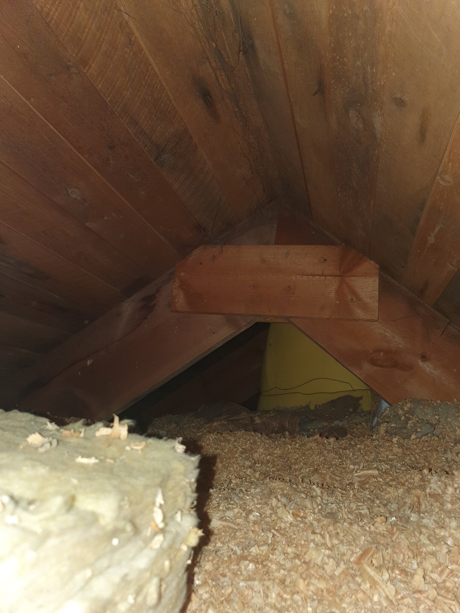

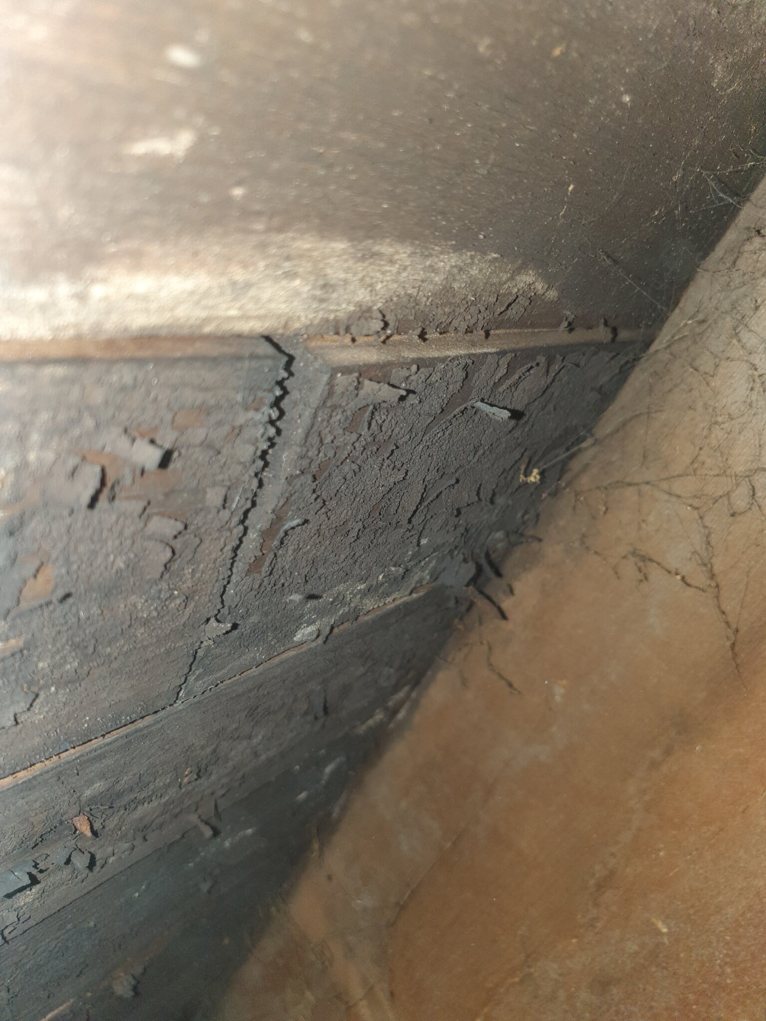

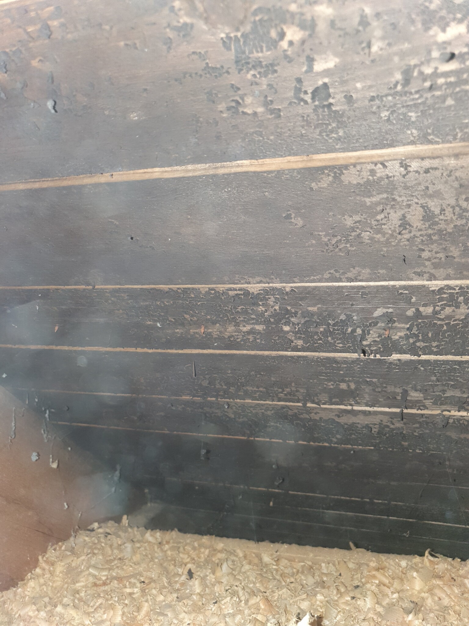

Är det här mögel? Eller är det behandlat med något? Lossnar i fjäll. Förekommer bara i de två bortersta facken mellan takstolarna på södersidan.
Övriga vinden har lättare påväxt som man kan förvänta sig av en nästan 80år gammal råspont.

Jag gissar att det som fjällar är formvirke som byggarna först använde vid gjutning av exempelvis grunden, och sedan återanvändes som råspont till taket.
Aha, låter rimligt, man ser tydligt i källaren att bjälklaget till bottenvåningen gjutits med liknande virke. Så betongrester alltså, varför blir det svart?SågspånPappspikEternit skrev:

Vet inte varför det blir svart. Är ditt hus precis som mitt byggt under Andra världskriget, var inte kvaliteten på cementen den bästa, så det kan vara en förklaring.
Har haft lika på en vid ovanför ett duschrum det var svartmögel som växt så tjockt så det flagnande när den torkade. Såg lika ut. Jag åtgärdade ventilationen i duschen sedan sprutade jag mögelfri och slutligen efter en tid borstade jag bort det lösa...

Hade det varit ett fukt- och mögelproblem hade inte resten av virket och spånisoleringen på TS' bilder sett så fina ut.H HSP skrev:
Ovanför duschrummet är det lättare mer klassisk mögelpåväxt. Det som syns på bilderna är endast i de två sista facken som bara har boutrymmen under. Och facket före de två har ingen påväxt trots att vindsluckan är där.H HSP skrev:
Tycker den andra teorin låter mer rimlig.
Insåg att jag räknade fel, snart 70 år gammalt, byggt 58, haha. Har ditt svartnat?SågspånPappspikEternit skrev:
Där vindsluckan är kan det läcka upp så mycket värme att den fuktiga luften inte kondenserar rakt ovanför.
Fuktiga luft kondenserar mot ytor där det är tillräckligt kallt.
Längst ut är det sannolikt att det är kallare.
