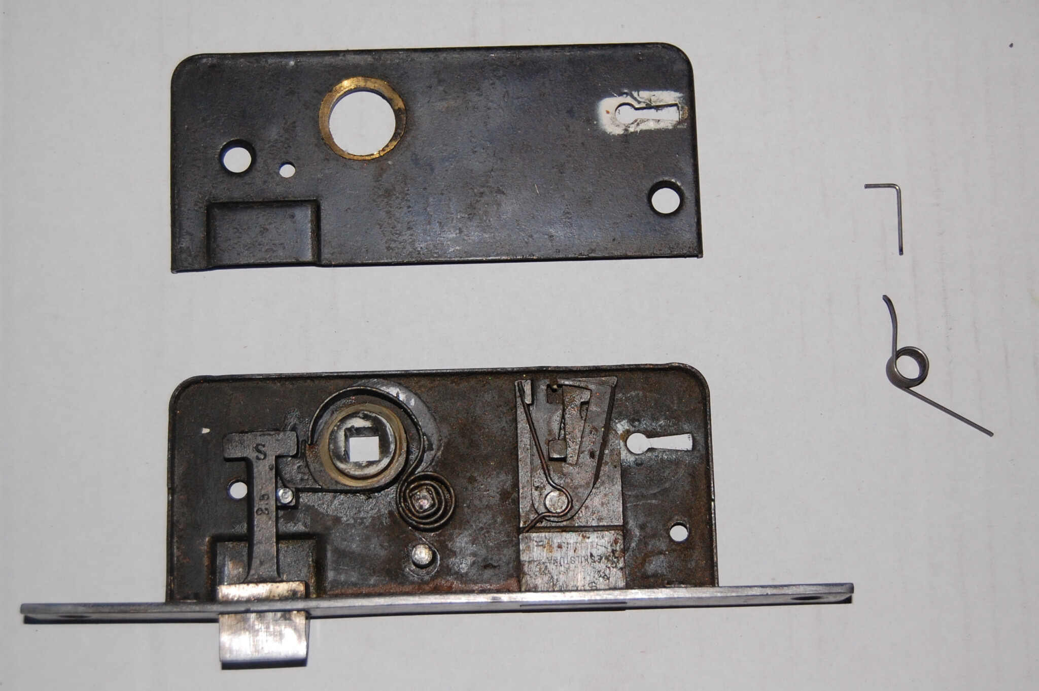

Två metallplattor, delar av en låsanordning, fjädrar, skruvar, vit bakgrund. Nedbruten, demonterad, reparation eller byte krävs.
Se bilden...
Någon som kan identifiera låshuset och vet om det går att få tag på en passande fjäder?
Kan det tänka sig att denna passar?

Ja, jag har faktiskt varit inne och bläddrat i lite fjäderkataloger, bl.a. Lesjöfors. Problemet är att de "standardfjädrar" som finns har raka ben, så man får i så fall bocka till dem själv vid behov. Vilket innebär att de måste anlöpas = lite knepigt att lyckas bra med misstänker jag.
Så jag var mer ute efter en färdig reservdel. Har varit i kontakt med Eskilstuna Kulturbeslag som nog kunde hjälpa mig att identifiera låset och om det finns en passande fjäder. Misstänker att det kan ha varit en annan typ av fjäder som suttit där från början(?) De har dock tyvärr inte återkopplat.
Ta med låshuset till en låssmed så kan de hjälpa dig.
Den fjädern kanske kan ersättas med en fjäder för fallkolvar eller liknande, det spelar ingen roll om fjäder ligger över eller under så den du länkar kan mycket väl gå att använda.
När en låssmed står vid lådan med olika fjädrar så hittar de troligtvis rätt fjäder, det är lite knepigt att leta rätt fjädrar annars.

Ja, jag kanske får testa det. Kikade i Copiax katalog och där fanns det bara en handfull fjädrar, men låssmederna kanske har lite annat liggande.

Jo många låssmeder har kvar fjädrar som inte tillverkas längre och ibland "tillverkar" bockar man nya fjädrar.
Ofta byter jag till en annan sorts fjäder i de låshusen som bättre stämmer med de som användes förr och finns det ingen som passar så tillverkas en fjäder från en rulle med fjäderstål. eller en fjäder som kan anpassas.

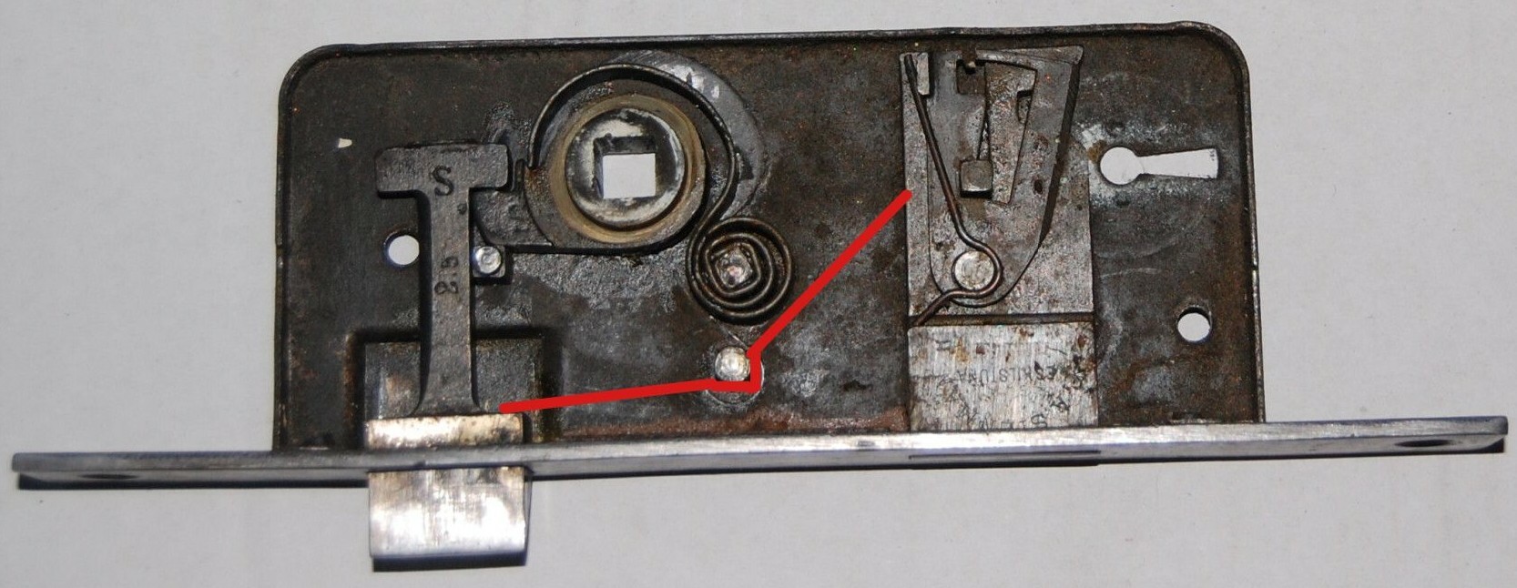

Tycker det känns lite främmande med en spiralfjäder där med tanke på låsets utförande i övrigt, och att en tidstypisk bladfjäder hade känts mer naturligt. Men hur skall den i så fall sitta?
Jag är ingen höjdare på att rita men något liknande detta brukar fungera.
Ett mekaniskt lås för dörr, rostigt, med nyckelhål och omställbar låskolv, sannolikt säkerhetslås.
