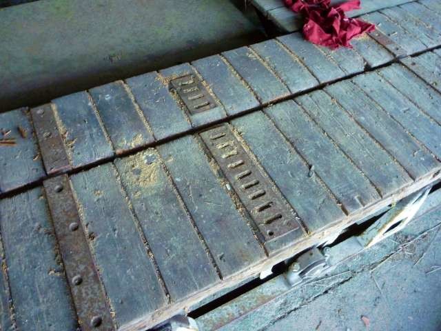

Igår provkörde jag och far sågverket som tuffade på som tåget, fast det stått still i trettio år (så vitt jag vet). Bilder från den första misslyckade provstarten finns här: http://grumt.blogspot.com/2010/04/projekt-sagverk.html
Vi lyckades klura ut hur man ställer in slipmaskinen och gav klingan en omgång så nu är den nyslipad och fin.
Men vad vi inte begriper är hur man får fast stockarna i matarbordet? Antar plattjärnen med långhål i har med det hela att göra, någon form av anordning som spänns i dessa järn och sedan mot stocken. Fast det finns inga prylar som ser ut att passa för detta ändamål.
Någon som vet och kanske rent av har en bild på det hela?
Enligt en granne kallas typen Säterbänk.

Har en liknande sågverk. Det du ska ha är en tång som ser ut som en stor hovtång. Med den håller du fast stocken så den inte kan vrida sig. Fastsättning längdsled behövs normalt inte. Stockens egentyngd håller den på plats.

Det jag varit med och använt är en klo som slogs in i stocken och sedan ner i ett av hålen MEN det var i undantagsfall med någon stock som inte frivillig låg rätt. annars så var det små kilar/barkbitar/lyftkrok som höll stocken på rätt köl.
Protte
Om stocken vill dra sig så är det endera fel på virket eller så är klingan olika skränkt eller ojämnt slipad.

Aha, så man spänner inte fast den alltså. Det finns en mojäng som möjligtvis kan användas för att förhindra vridning. Ska ta en kik på den med nya ögon.

Igår provkördes sågverket med lite ask och björk. Den stora delen av asken var övergrov och matarbordet slirade (drivremmen har nog sett bättre dagar). Småbitarna hade istället lite svårt att följa med matarbordet. Hittade så klart ett par spikar i en av stockarna också, men klingan verkar ha klarat sig rätt bra.
Funkade i övrigt hur bra som helst att bara låta stockarna ligga löst på bordet!
