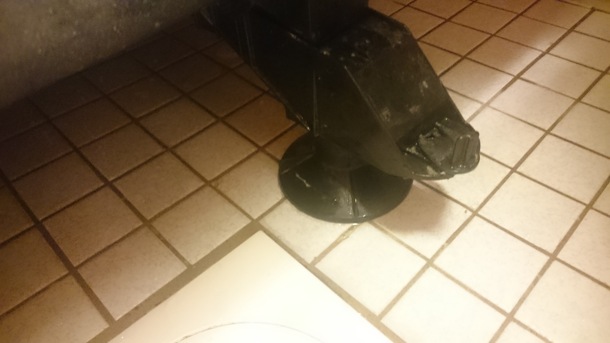

Hade ett gammalt badkar på vinden när jag flyttade in i nya lägenheten. Har nu ställt in det i badrummet, men får det inte att stå still. Fötterna är av plast och när man står i badkaret vill det gärna glida på golvet. Finns det nått enkelt sätt att öka friktion mellan fötterna och golvet?
Nån gummiduk?

Vet inte ifall gummiduk skulle hjälpa mycket. Det är rätt små kakelplattor och golvet lutar en del, vilket gör underlaget rätt ojämt. Funderar på ifall jag borde fixera badkaret mot väggen istället. Borde väl finnas lister för badkar antar jag
Om det bara är torrt under badkarets fötter när du lägger dit gummiduken tror jag också att det funkar, annars kan du lägga en klick montagelim tex Pl 400 eller liknande under.
Silicon?

Gummiduk är nog bäst trots allt. Testade med en liten gummibit jag hade hemma och den var väldigt effektiv.
