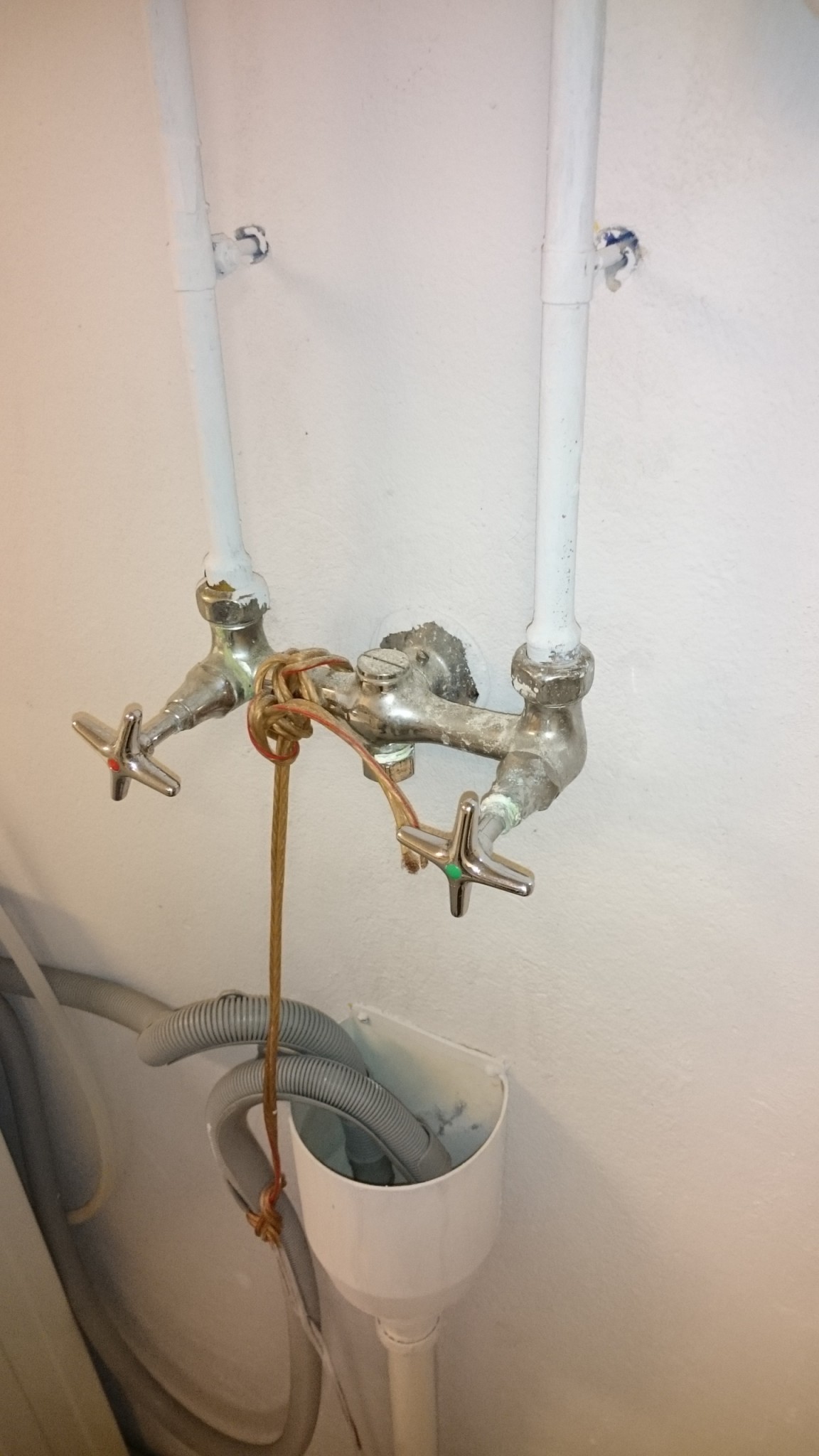

Jag har i huset som jag nyss flyttat in i en gammal blandare i källaren. Den är idag pluggad eftersom den annars står och läcker.
Det vore praktiskt att få igång den och kanske ha en utslagsback under.
Går det att få tag på delar eller är det bäst att byta hela skiten?

Nej det är inte röranslutning bakåt i plattan.
Det är bara en enkel monteringslpatta för blandaren (alltså dåtidens blandarfäste) Lossar man på spårskruven så lossar blandaren från väggen.
Jag skulle rösta för ett byte. 160cc blandarfäste och en passande blandare. Då behöver du bara två raka kopplingar och två bockade rörsnuttar ner till blandarfästet.
Har du 16mm rör? Eller är det 22? Lite svårt att uppskatta på bilden.
