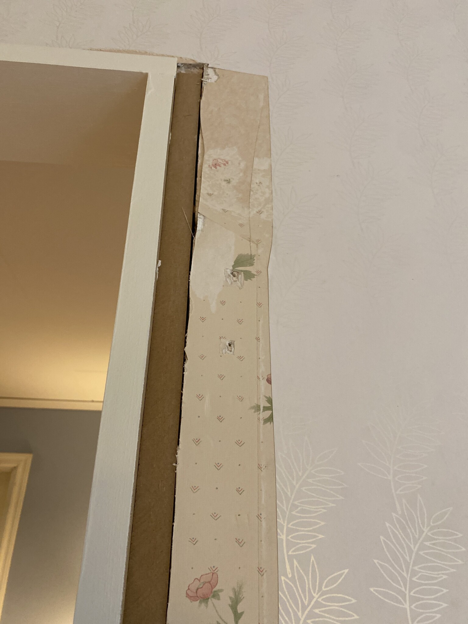

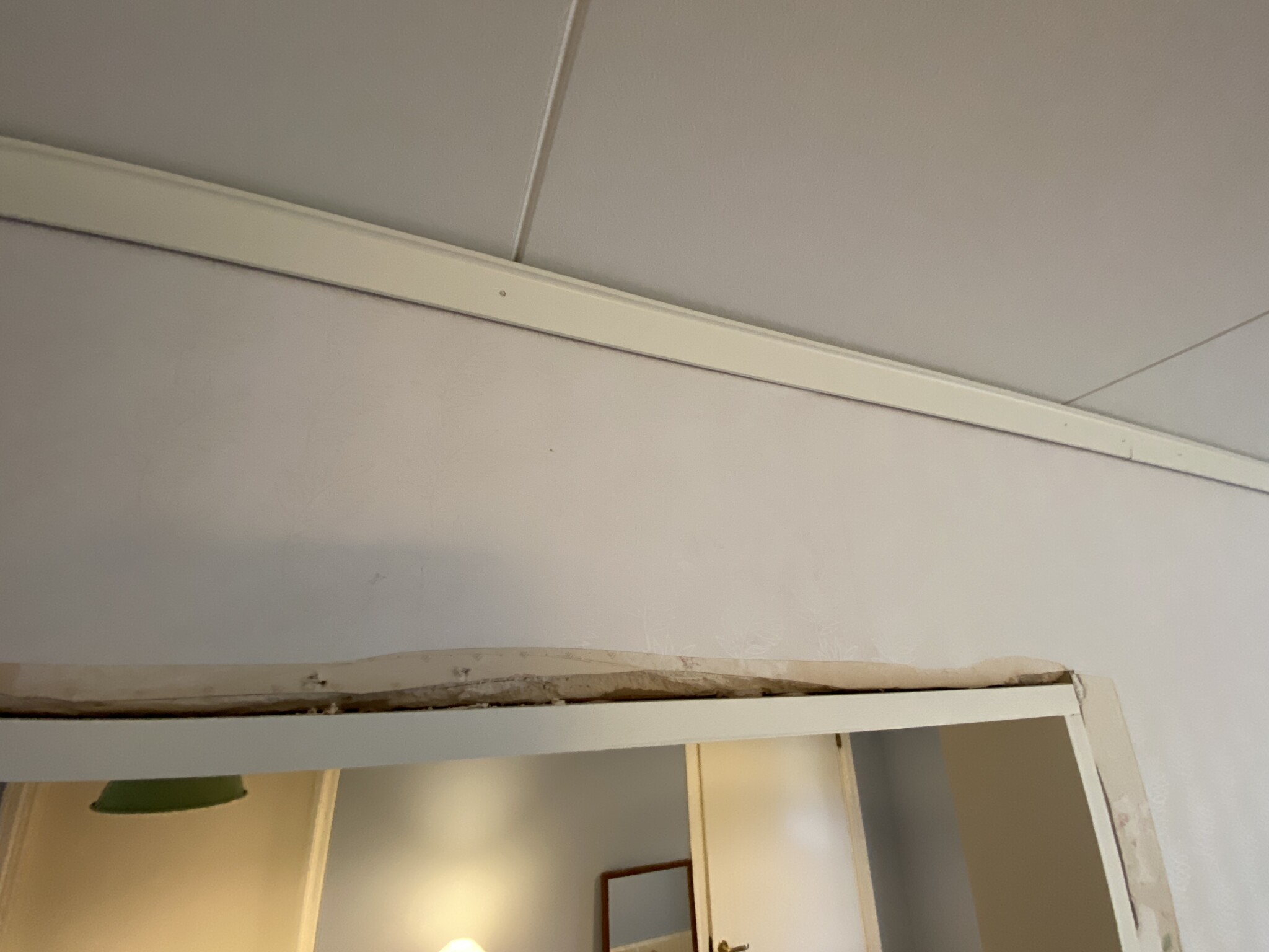

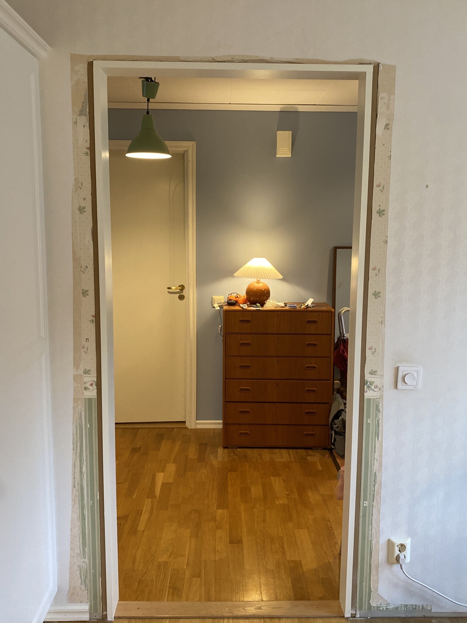

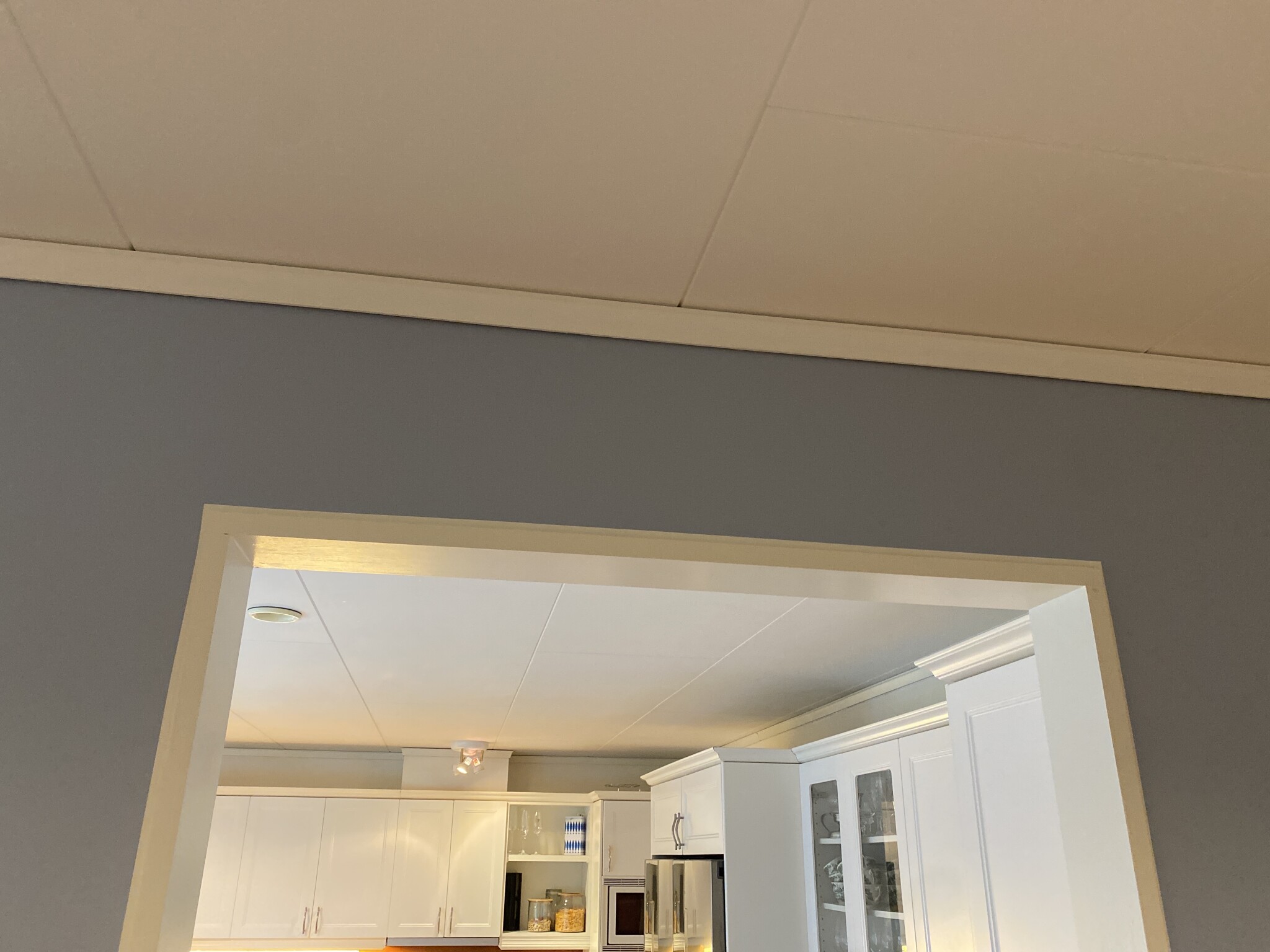

Hej! Vi har låtit hantverkare göra om ett rundat valv till en ”vanlig” öppning med mdf-skivor. Budgeten räckte inte till att färdigställa båda kök och hall, så nu behöver jag åtgärda öppningen i köket. Hur ska jag göra? Räcker det med spackel? Vill inte sätta foder då jag vill att det ska se ut som i öppningen hall-kök (se bilder).
Först kanske någon form av gipsbruk, det där ser för mycket ut för spackel.
Sen är frågan om materialen rör sig mot varandra; om du behöver en mjukfog eller iaf en pappremsa - vet inte hur det är gjort på andra sidan och om det verkar hålla ?
