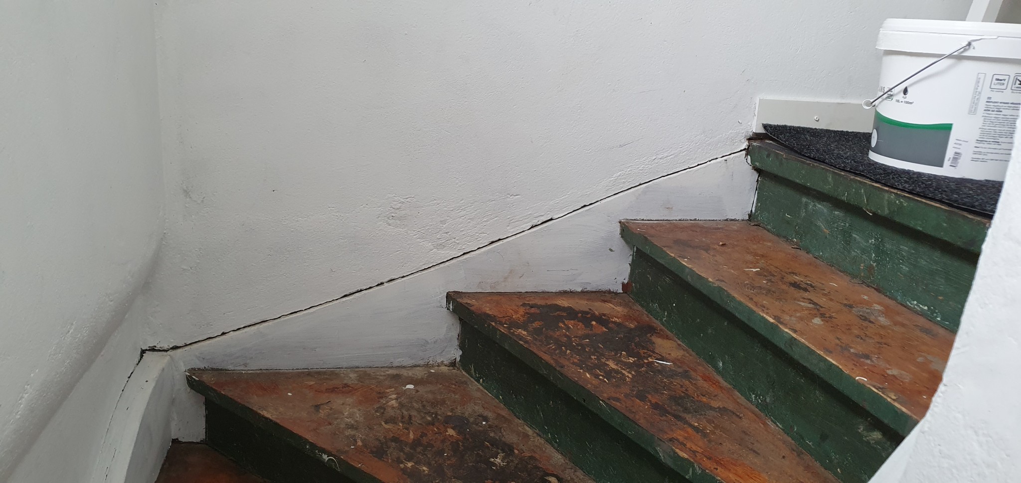

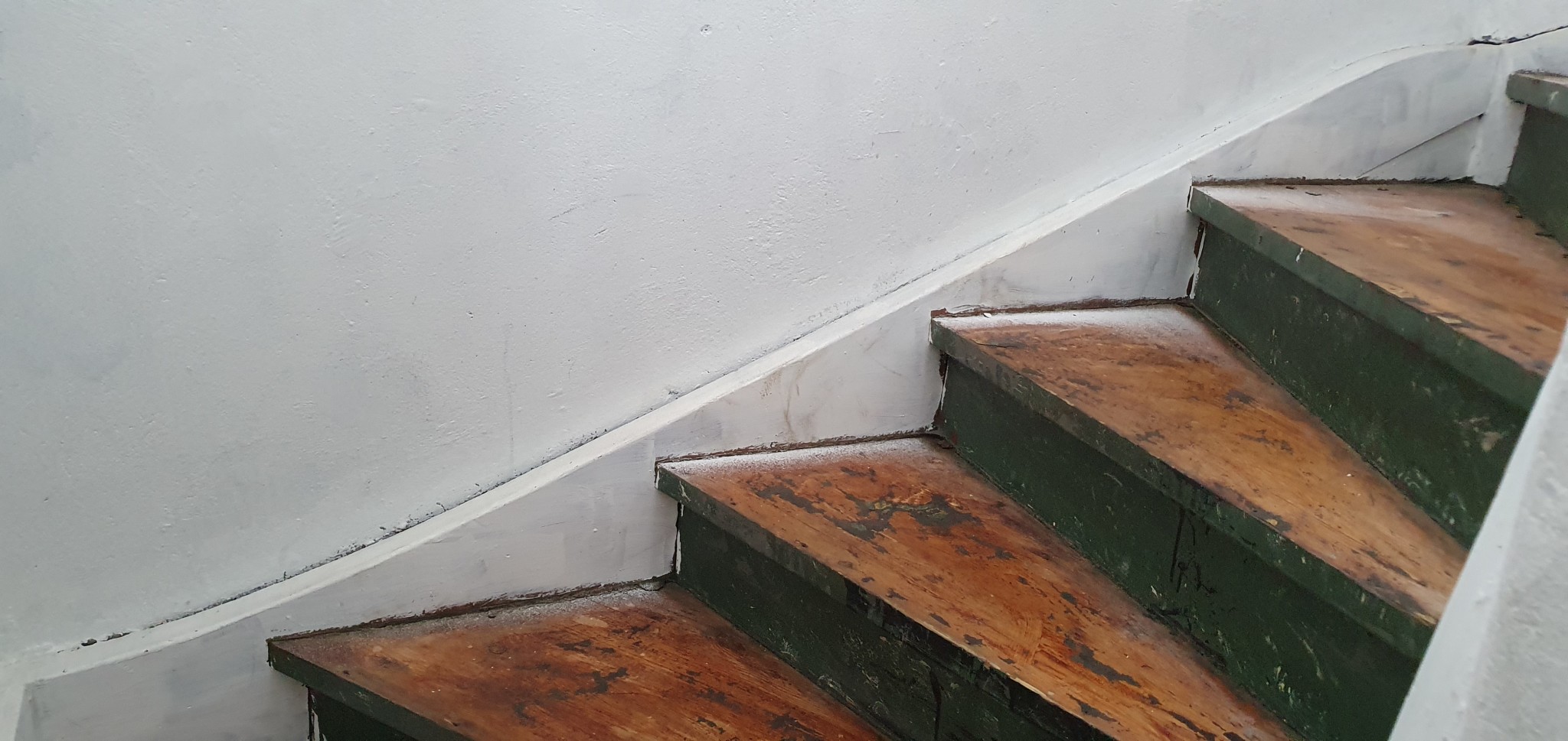

Vi ska fräscha upp trappan som leder ner i källarn med att lägga nålfilt och måla om osv, men jag har total idétorka på hur jag ska fixa en snygg och naturlig övergång mellan vangstyckena och väggarna.
Det översta vangstycket sitter typ inputsat i väggen medans dom andra två ligger utanför. Springan är på sina ställen stor. Finns det nåt jag kan fylla med som inte kommer spricka eller ska man sätta en list?
Alla idéer mottages tacksamt.

Ja, latexfog var mitt förstval också men fick väldigt dåliga svar av bygghandlarn på vilken fog som är bäst lämpad.
Har ni nåt tips på vilken fog jag bör välja som kan hantera den flexen samt är övermålningsbar?.

Jag tackar för input och provar med en riktigt bra latexfog, börjar skiten krakelera får det bli en list ovanpå det

Är inte hemma och kan mäta nu men skulle gissa på ca 10 mm.

I vårt förra hus hade vi en ungefär likadan trappa. Sedan tidigare satt det en list som tyvärr inte överlevde kofoten när vi renoverade. Jag ersatte den med en ny, tunn list och det blev mycket bra.
Jag hade likadant när jag renoverade trappan i mitt hus. Trappan var inte fäst i väggen på något sätt utan satt ca 10mm utanför väggen. Jag hyvlade till mellanlägg som jag pressade in emellan på ett antal ställen och skruvade sedan hela vagnstycket in i reglarna i väggen. Avslutade med en täcklist mot väggen både ovanpå och under. Känslan av att gå i trappan gick från lite halvskakig till väldigt stum.
Har precis stått inför samma problematik. Det vart tillslut foga med Tec7 istället för att böja lister.
Jag använde tec7 istället för latexfog eftersom den klarar 25% rörelse till skillnad från latex/akryl som är något stummare (i flesta fall 12,5%). Dessutom är latex/akryl inte lika åldersbeständig och kommer att torka/spricka med tiden.
Nu till mina något mer "spekulativa" argument: Jag har fått för mig att latex/akryl har större benägenhet att mögla när den ligger i kontakt med eventuellt fuktig källarvägg. MS-polymer har ju använts i marin miljö länge och borde därför vara mer motståndskraftig. Tec7 är iaf godkänd enligt iso 846 beträffande resistens mot mögel och bakterier (vad fan det nu är). Tec7 klarar fogbredder upp till 20mm enlgit deras tabeller, latexfog har jag sett max 10 mm anges.
