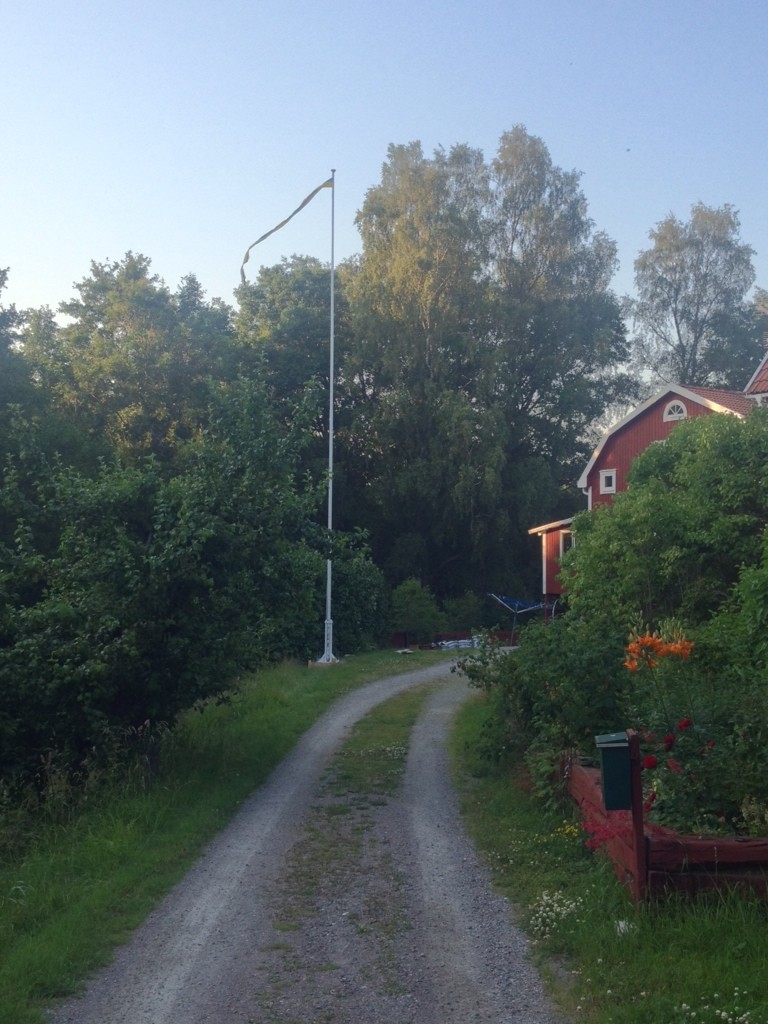

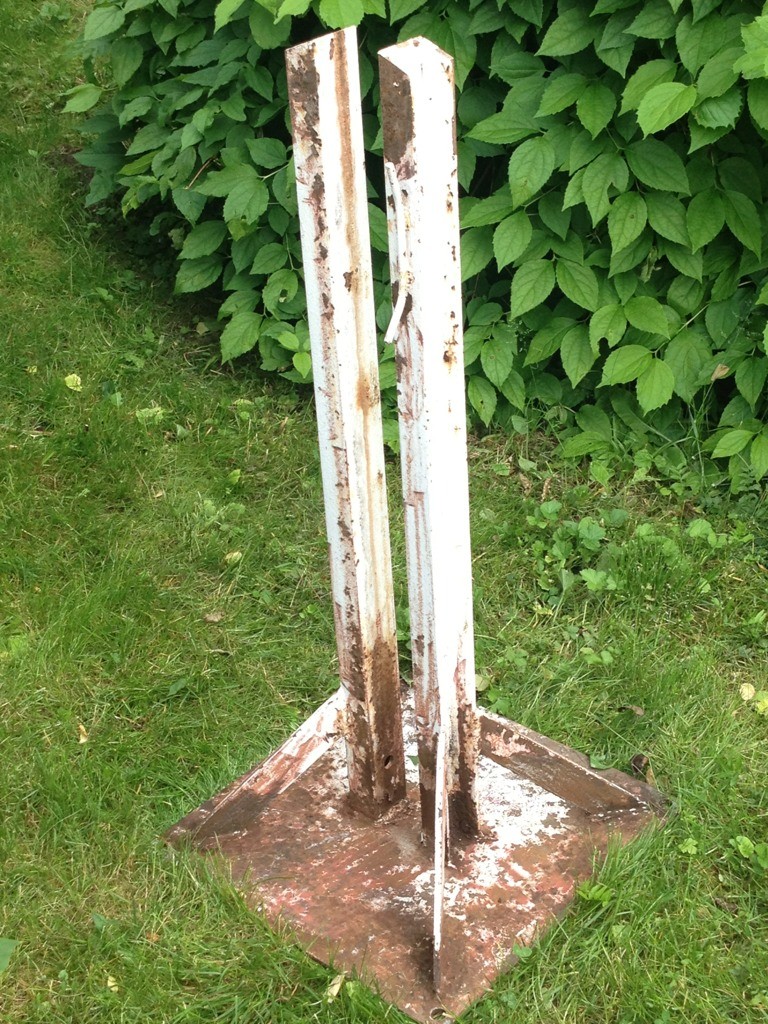

Har nu fällt vår flaggstång i stål och tagit bort ställningen som den står i. Den var nog bra placerad på 50-talet men nu stod den nästan inne i skogen. Så den skall få en ny placering är det tänkt.

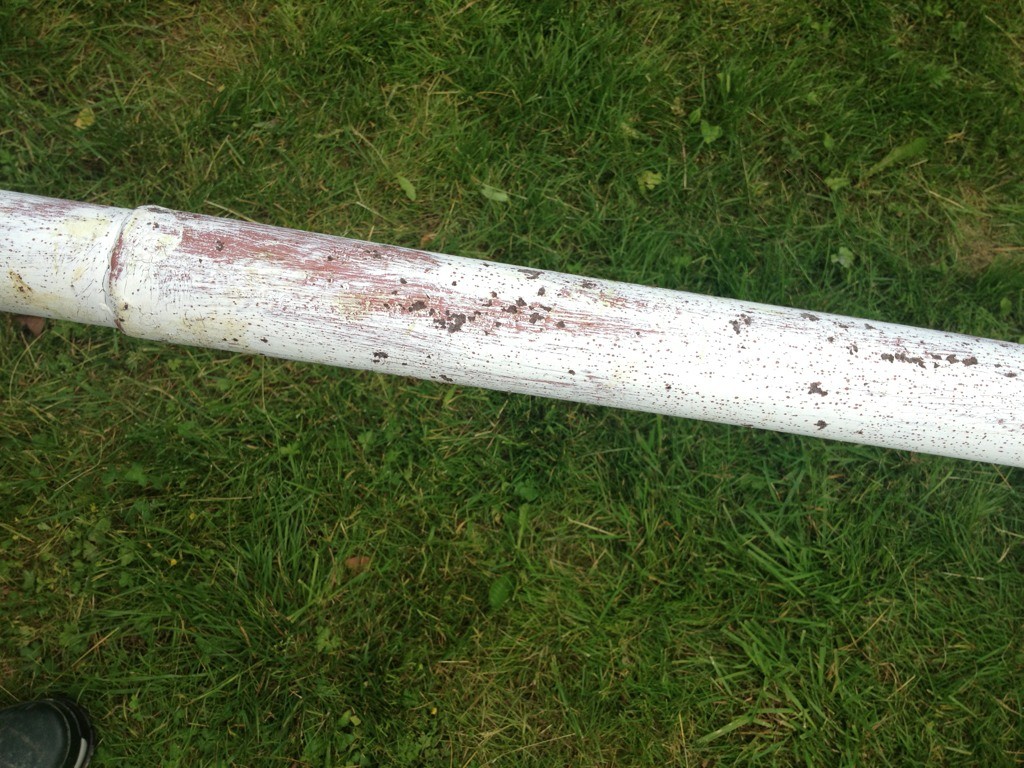

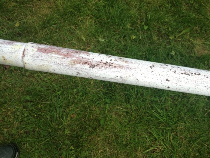

Nu när den ligger ner tänkte jag att samtidigt fixa till den så den blir snygg och ståtlig igen. Den har nog inte piffats till på många många år..
Så frågan är, hur/vad bör man göra? Skall man slipa ner till stålet och börja om från början igen? Eller räcker det att bättra på det som finns?
Om man slipar ner allt, vad bör man köra med? Vinkelslipen? En vanlig slip med grovt slippapper?
Vad för färger? Behöver man rostskydda den? Det finns lite rost på olika ställen.

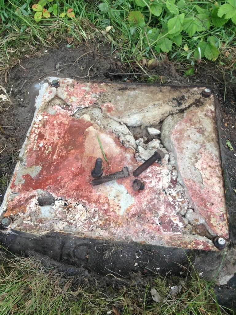

Den satt fast med bultar på gängade stänger som såg ut satt fast i berget. Tror inte det är berg så synligt på den nya platsen. Funkar det om man gör en ordentlig grop och fyller den med betong, och sätter ner stänger igen? Lämpligt mtrl för fastsättning?

Ytbehandling:
Skrapa och borsta bort löst sittande färg och rost.
Finns någon blank färg kvar skall den mattslipas.
Måla sedan med grundfärg och färdigstrykningsfärg enligt färghandlarens rekommendation.
(Alla fabrikat har sina egna program, ibland är grund- och färdigstrykningsfärg samma.)
Fundament:
En rejäl betongklump blir ett bra fundament. Så är de flesta vindkraftverk grundlagda.
Storleken på fundamentet är naturligtvis beroende av flaggstångens längd.
Titta t.ex. i
http://flaggstangspris.se/wp-content/uploads/2011/05/flaggstangspris_monteringsanvisningar_5-12m.pdf
och
http://www.weber.se/betong-cement-b...isningar/goer-det-sjaelv/gjuta-fundament.html
för inspiration.

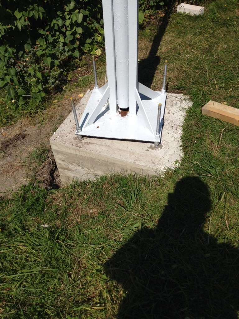

Nu har jag fått upp min flaggstång igen.
Vi grävde ut en grop och gjorde en form som vi gjöt i. Slog ner några armeringsjärn som gick ner ca 1m under gropens botten..
Efter det fått brinna någon vecka borrade jag ner gängjärn som passade i ställningens fästhål. När allt var fastsatt så målade jag allt med hammarlack direkt på den gamla färgen, funkade perfekt..
