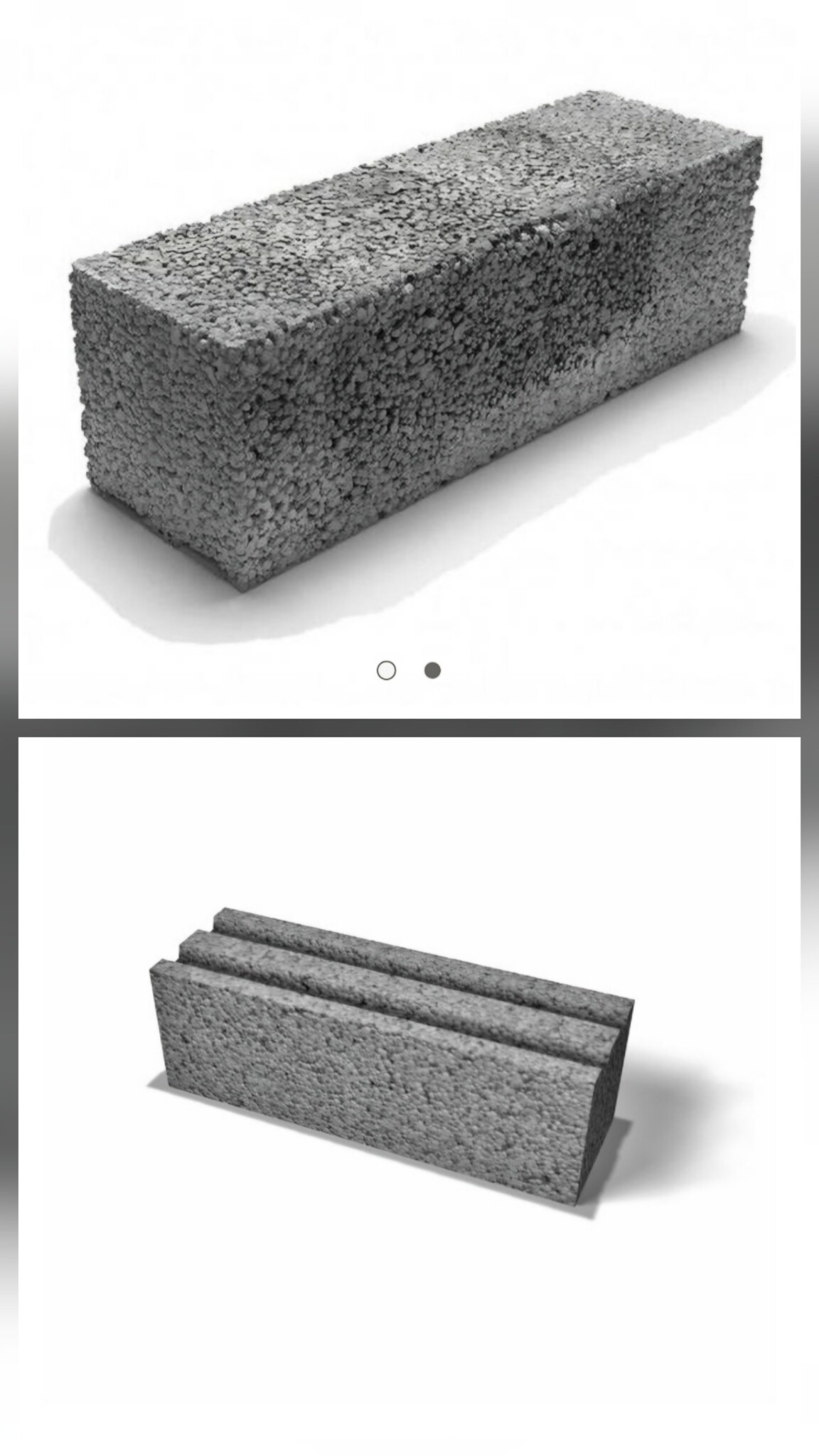

Vilken slags block använde ni?
  • Två olika typer av byggblock, ett med grov, texturerad yta och ett annat med slät yta och spår, visas i en jämförelsebild.
Vi använde den översta modellen, den utan spår.
K
Utan att ha stenkoll på läget, så skulle jag ha valt det andra alternativet.

I Incoog skrev:
Söker lite råd om hur man kan gå tillväga för att fixa muren som har spruckit.
Vi gjorde den lilla muren själva med lecablock, den står i trädgården i en sluttning och tänkte att det var ett kul projekt så de var inte super noga att allt utfördes korrekt. Worst case så skiter vi i det.
Så jag läste på lite innan, frågade lite kollegor om saker att tänka på osv, och resultatet blev ändå bra! Jag var super nöjd när allt var klart.
Här är lite bilder, det blev väl inte så pjåkigt?
Men förra våren, alltså ca 4 år senare, så såg jag att muren hade spruckit på två ställen och efter denna vintern så har det bara blivit värre och värre. Så jag tänkte kolla om någon kunnig kan hjälpa mig med svar på 2 saker:
1. Vad gjorde vi för fel som gjorde att detta hände?
2. Går det att fixa eller måste det göras om från början? (Går att fixa behöver inte betyda att det blir som nytt, utan mer att glappen försvinner och att det inte blir värre)
