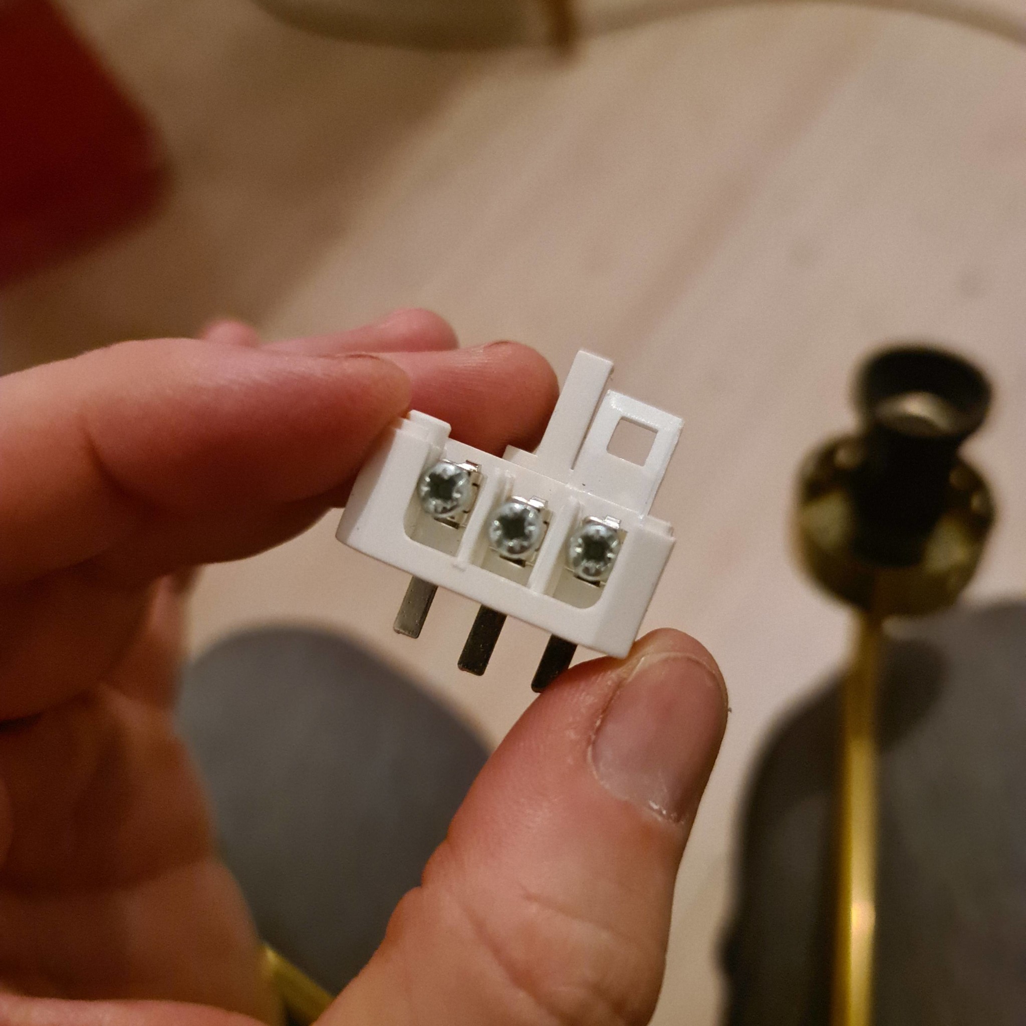

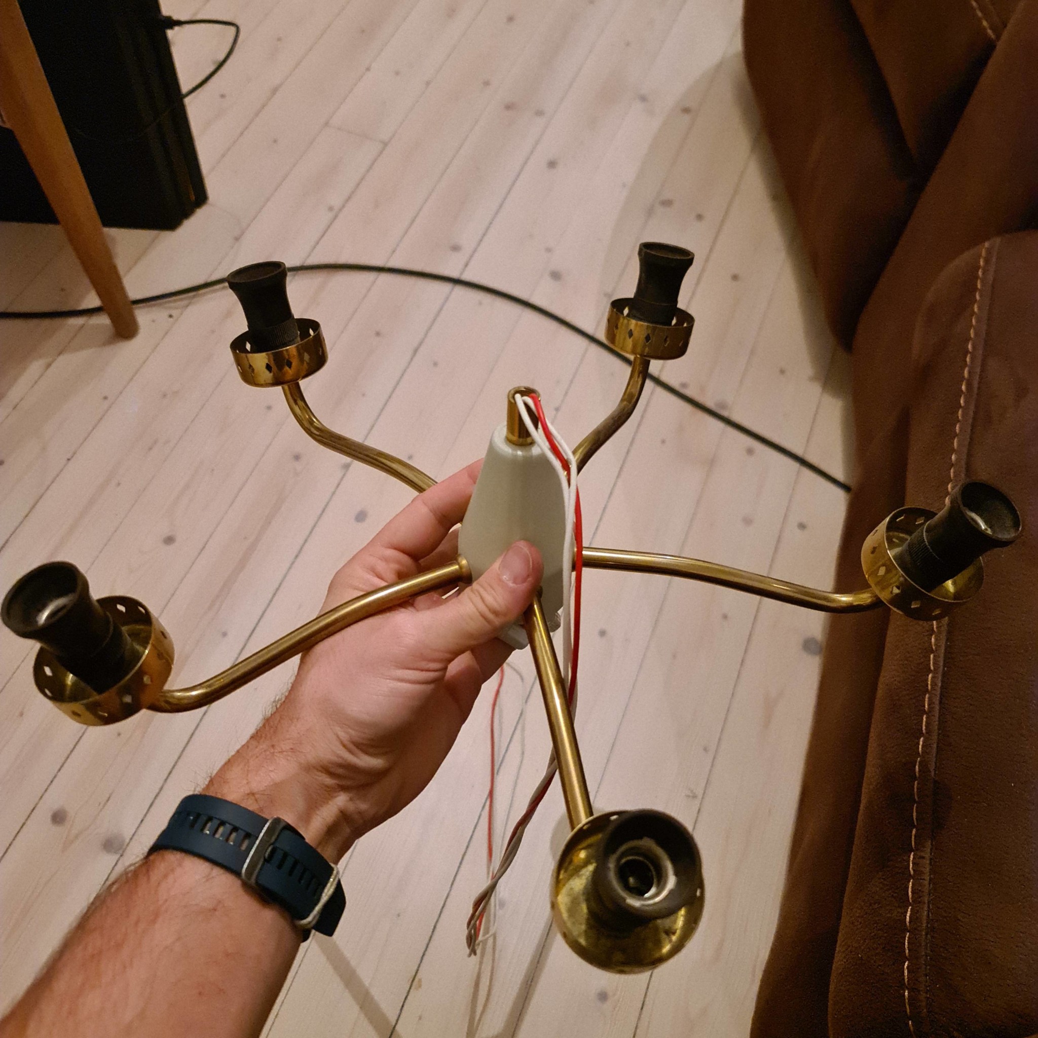

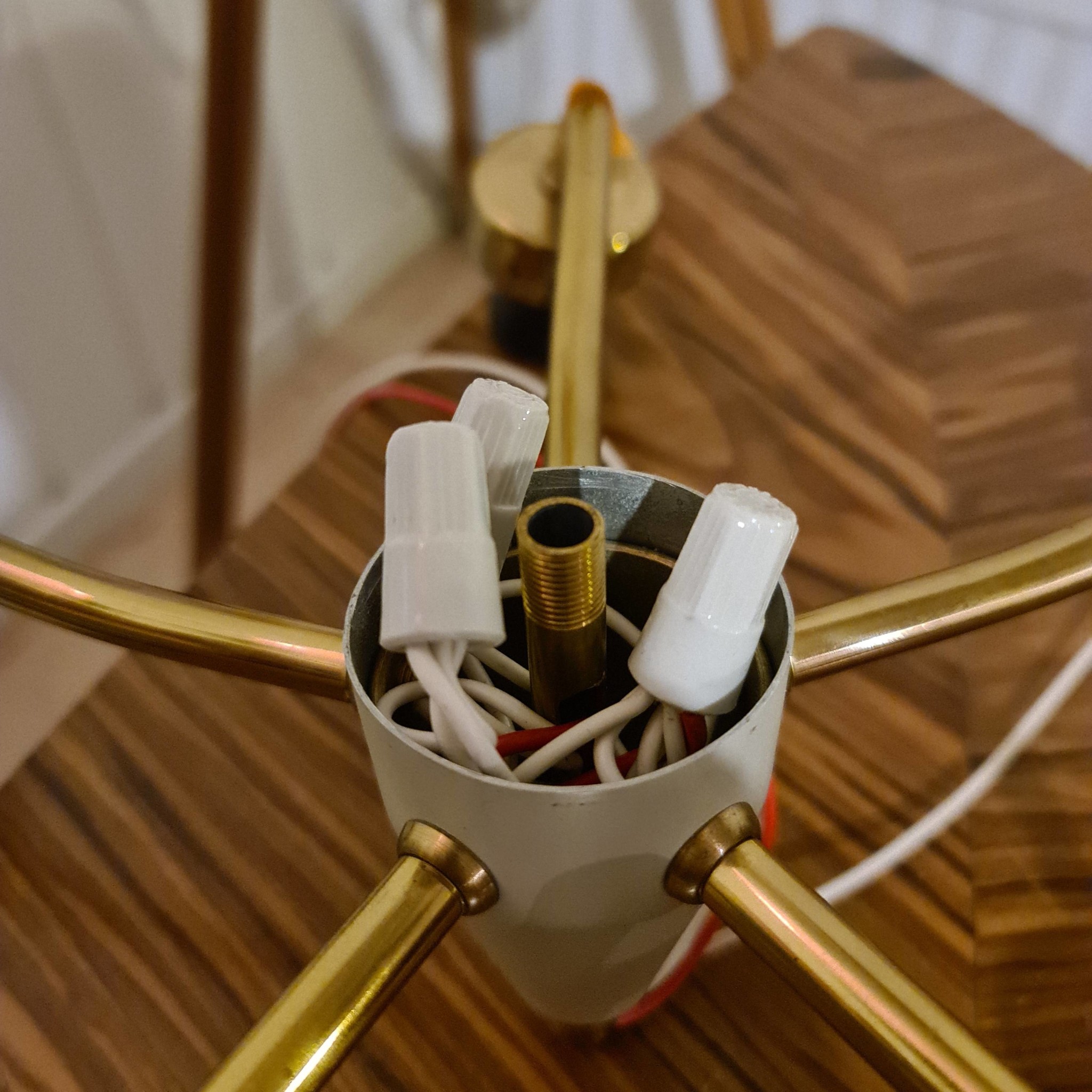

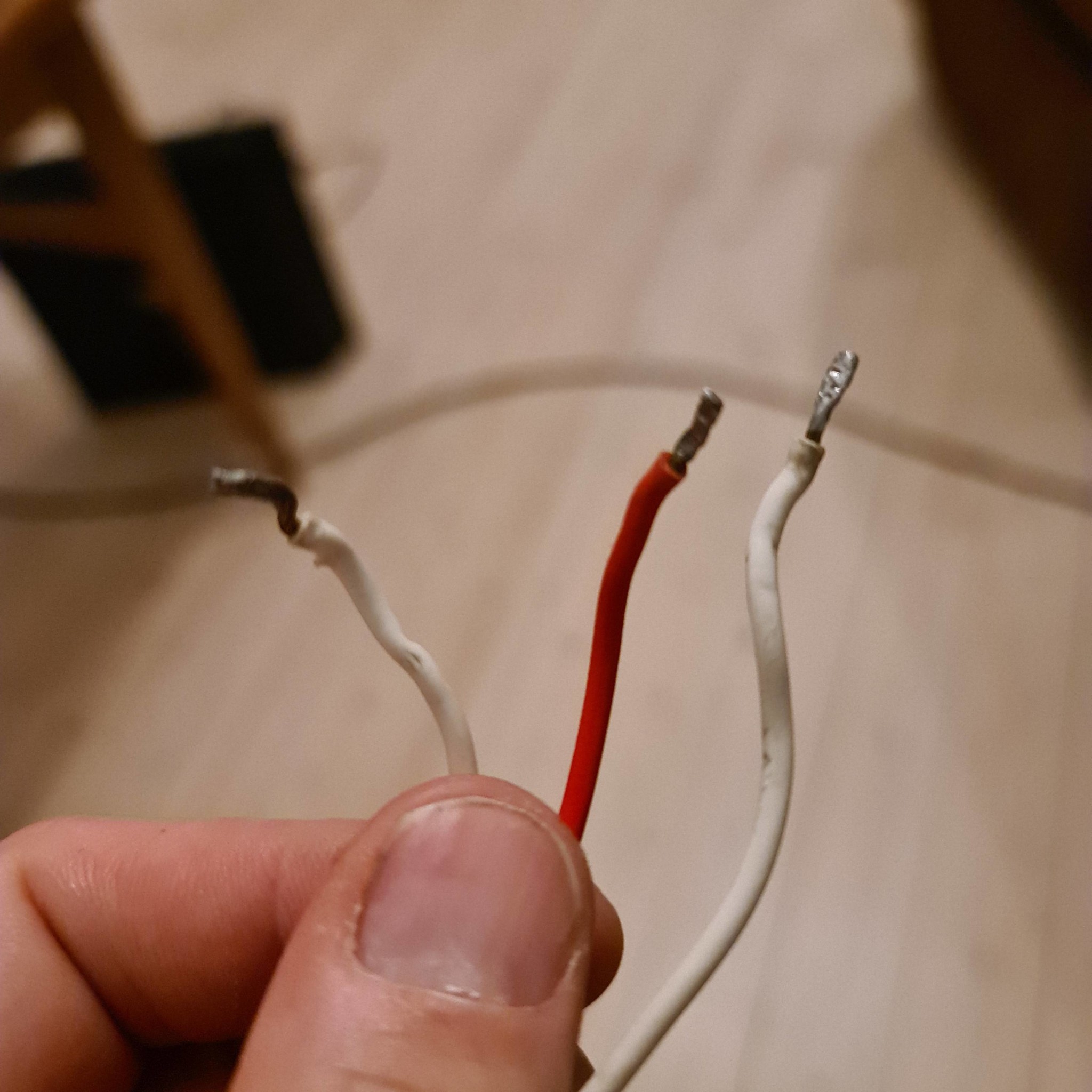

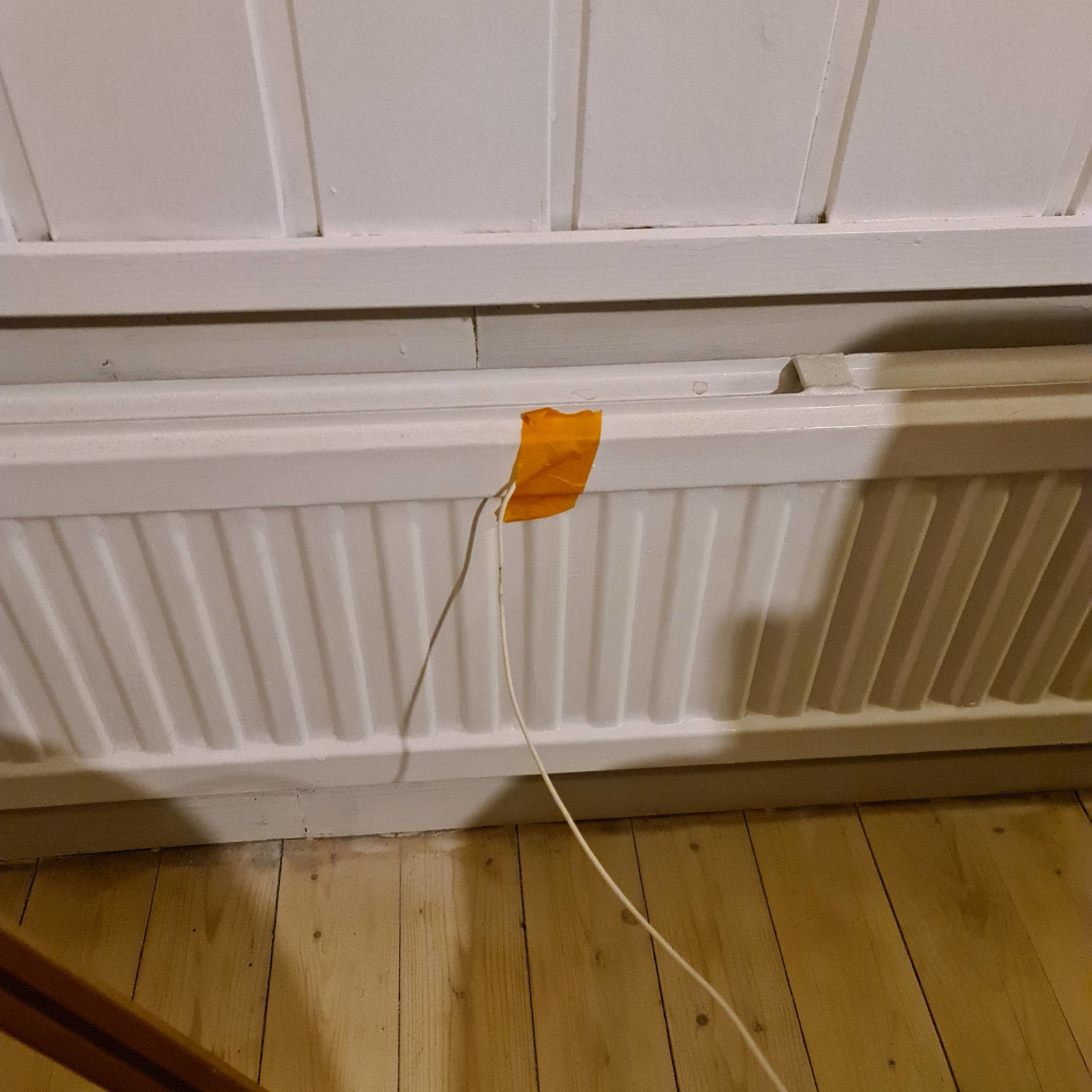

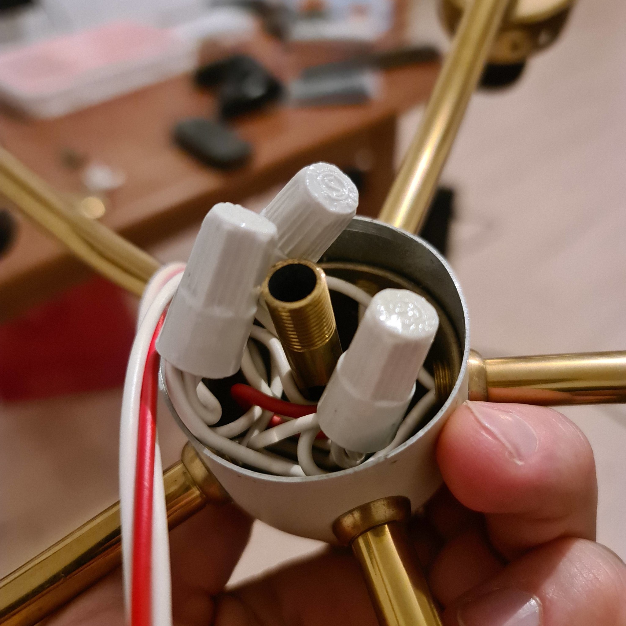

Hej. Har en gammal lampa som bryter strömmen när jag kopplar in glödlampor i vissa uttag. Ska nog byta ut alla kablar men ser inget visuellt på kablarna. Nu är det två vita och en röd kabel. I källaren där den ska kopplas in finns inte jordat. ska jag tänka på något speciellt? Hur skulle ni göra? Kan jag under tiden jag testar slänga på vanlig stickpropp och köra i vägguttag så jag slipper hänga upp hela tiden vid test?

Jo men det är det jag vill fixa. Antar att det är någon kabel så får väl byta alla kablar om jag inte ser problemet

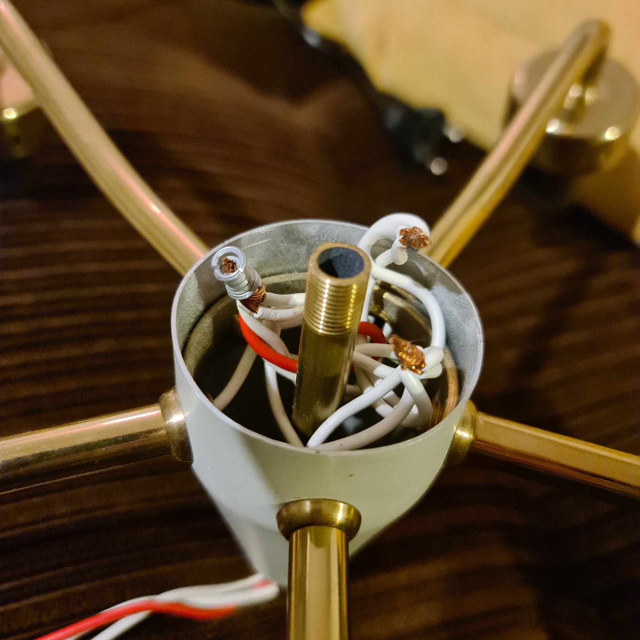

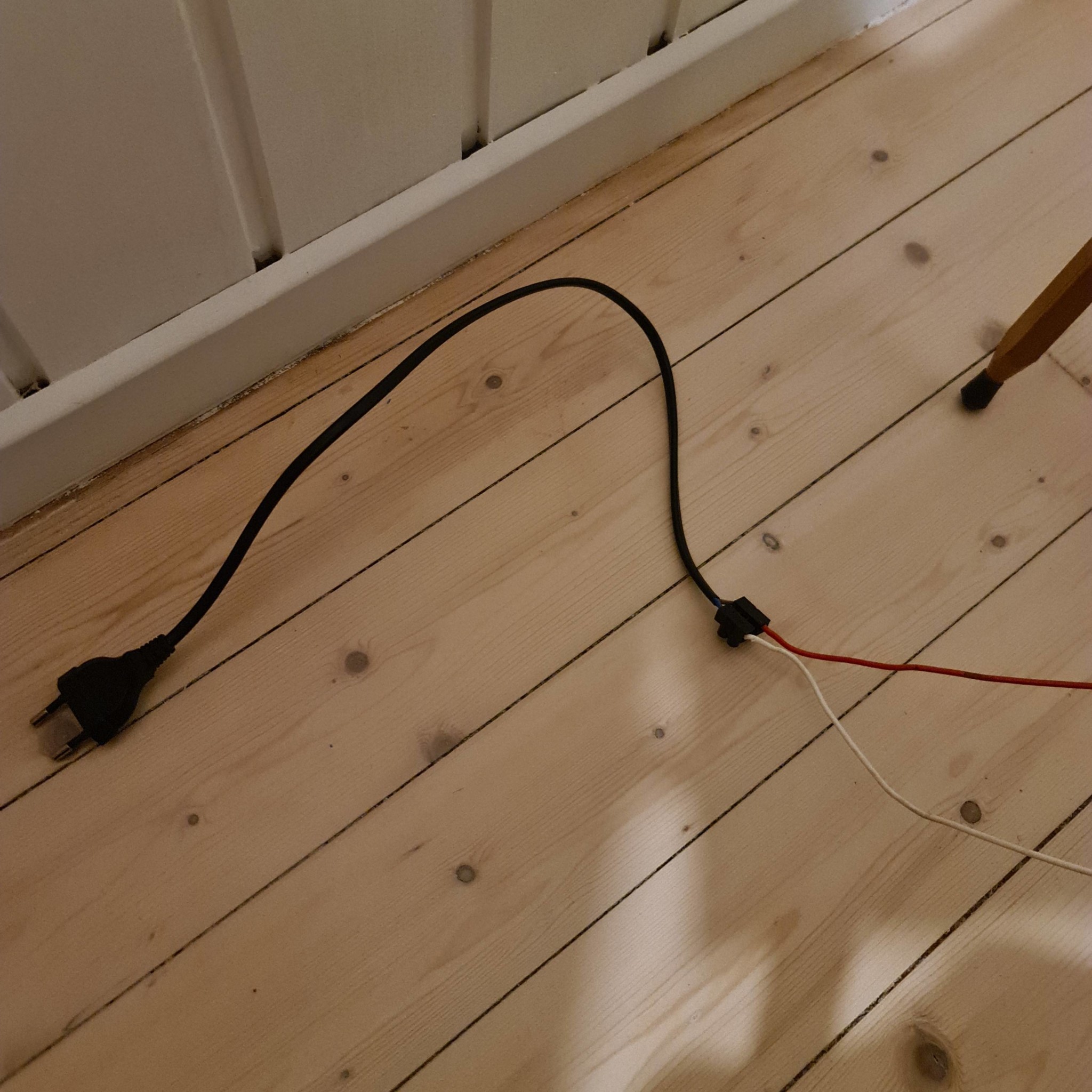

Med följande setup så får jag nu ingen kortslutning. Däremot är det två socklar som inte ger ljus. Beror det på mitt "jord"? Tejpade lite där jag såg exponerad koppar under en av keramikpluggarna

I källare och i rum med jordade uttag ska alla lampor antingen vara dubbelisolerade eller skyddsjordade av säkerhetsskäl så vitt jag vet. Den där lampan är ingetdera och får inte användas i källare eller i ett jordat uttag innan den har byggts om.

Alltså, jag tror inte du ska hålla på och mixtra med den här lampan som du gör.P pixellegolas skrev:
Rätt som det är kan du få en redig elstöt,

Vi har ingen jord i källaren. Alla uttag är ojordade här nere

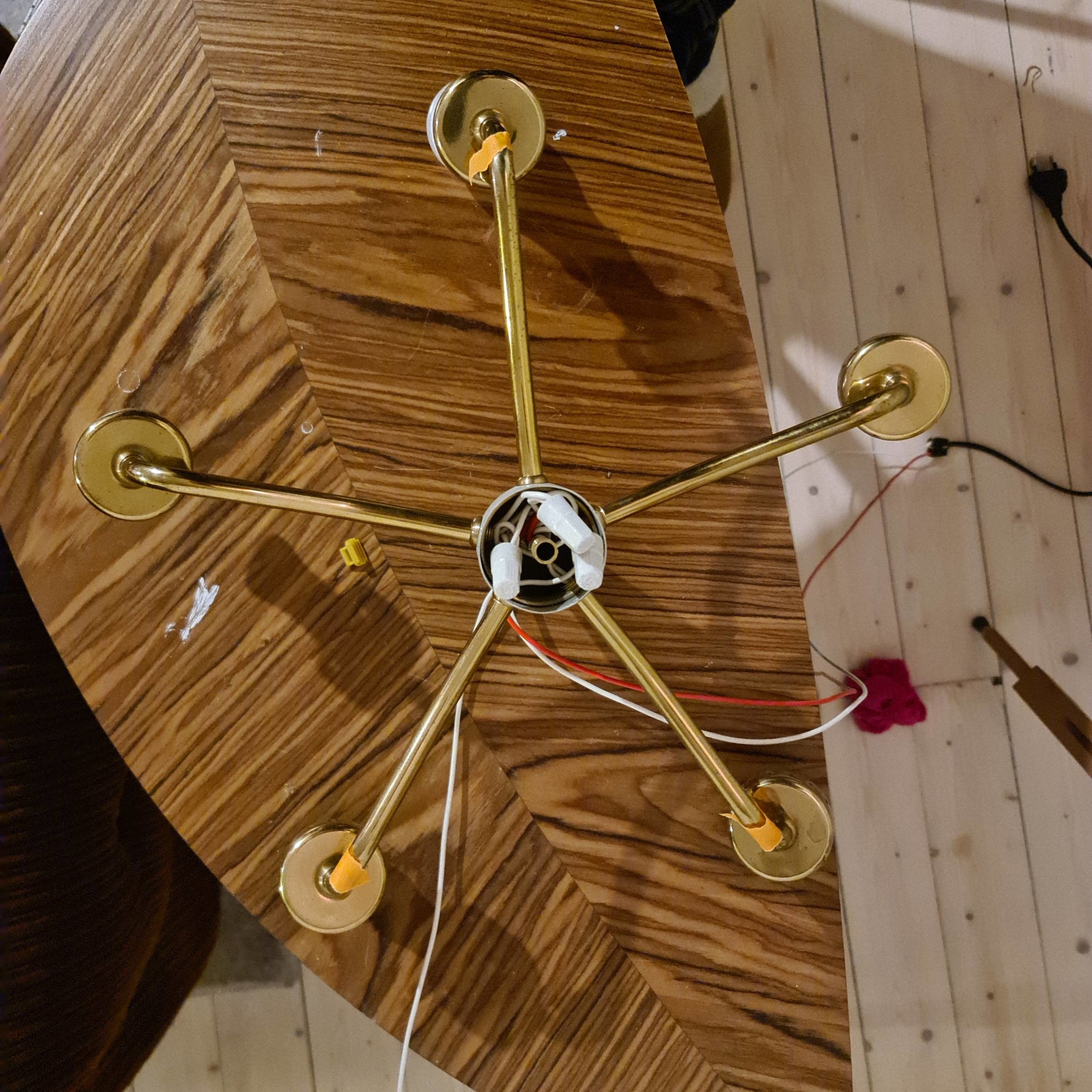

Japp förstår att det ser väldigt amatörmässigt ut. Jag får helt enkelt se om någon med kunskap kan fixa. Gillar inte idèn att ge upp en fin retrolampa för någon lös kabel eller liknande. Grannen är elektriker så får lämna över. Har ju ändå exponerat det mesta i den

Jag menar, vad jag kan se så är det ju bara två socklar som beter sig lite busigt men får ju ingen kortslutning, så det borde ju gå att fixa. Det jag tror kan ha hänt tidigare är att vi kanske kopplat in led-lampor med för hög effekt? Tror att när jag kopplade in alla socklar med led så bröts huvudbrytaren
Vilket då tyder på att något är allvarligt fel med lampan.P pixellegolas skrev:Jag menar, vad jag kan se så är det ju bara två socklar som beter sig lite busigt men får ju ingen kortslutning, så det borde ju gå att fixa. Det jag tror kan ha hänt tidigare är att vi kanske kopplat in led-lampor med för hög effekt? Tror att när jag kopplade in alla socklar med led så bröts huvudbrytaren
Gör inget mer själv nu är mitt råd.
