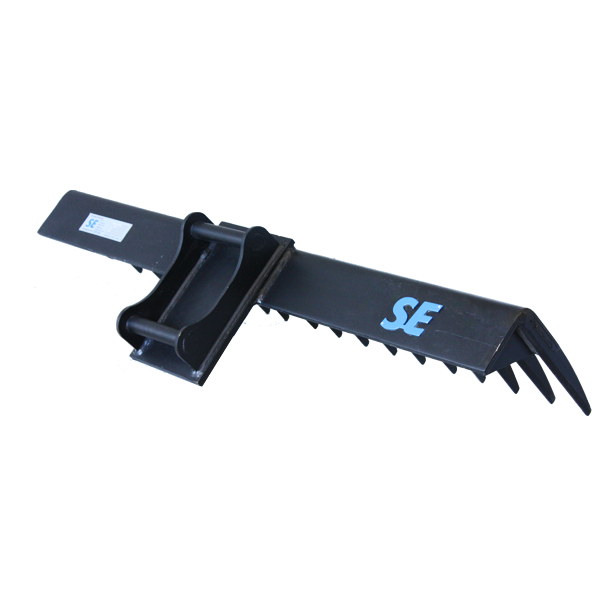

Har någon gjort någon slags redskap (gripklo eller ankare) för att riva upp vattenväxter med vinsch från land? Borde gå med t.ex. traktor eller bärgningsbil. Redskapet kan fraktas ut så långt i vattnet som wiren räcker på t.ex. flotte. Borde vara en bra början innan man finputsar med muddringssug.
C
...som en jättestor kratta.
C
Fäster man wiren direkt i den kan den vrida upp sig och tappa greppet. Det borde kunna förhindras med ett styvt skaft av lämplig längd mellan krattan och wiren.
