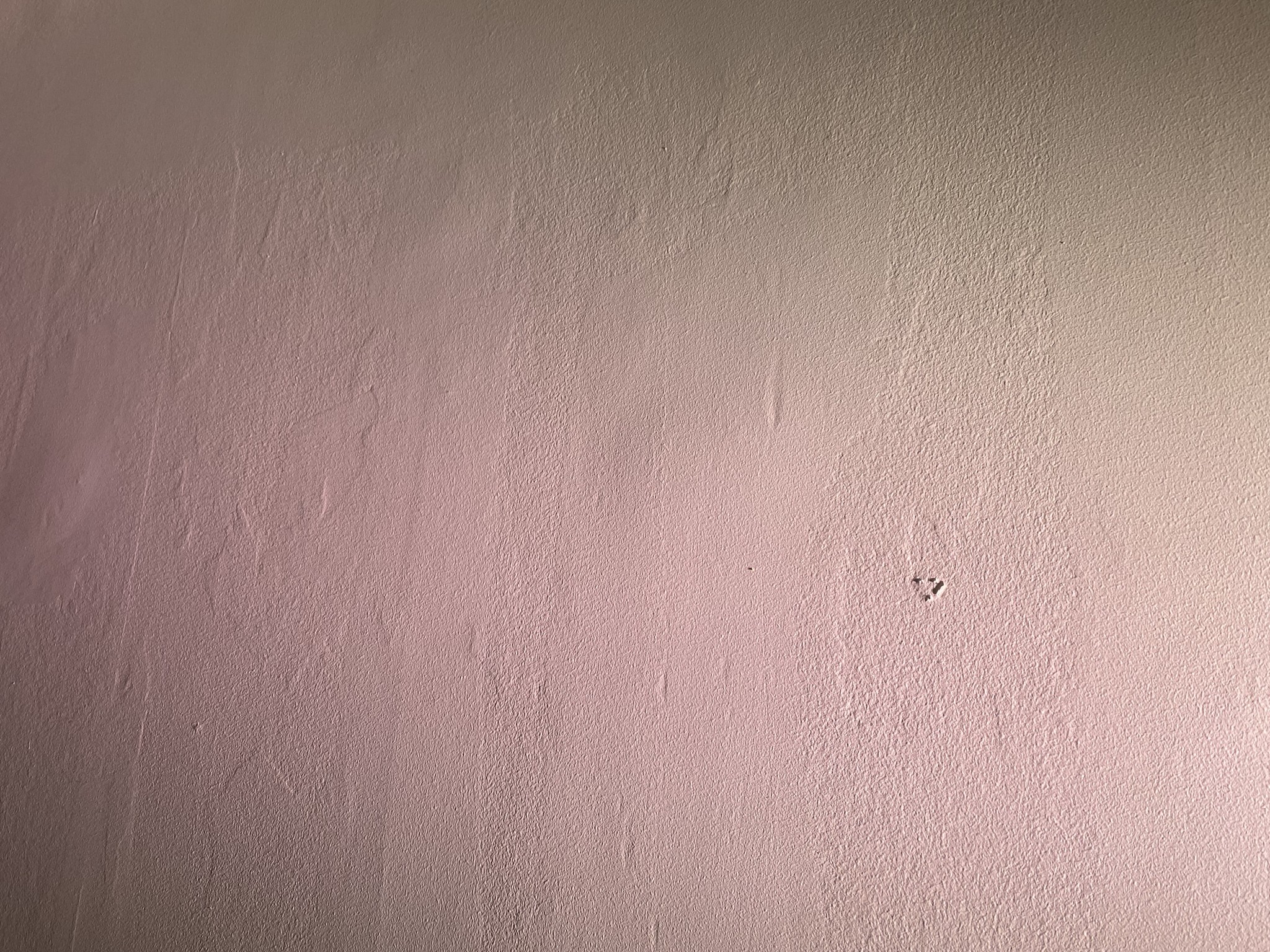

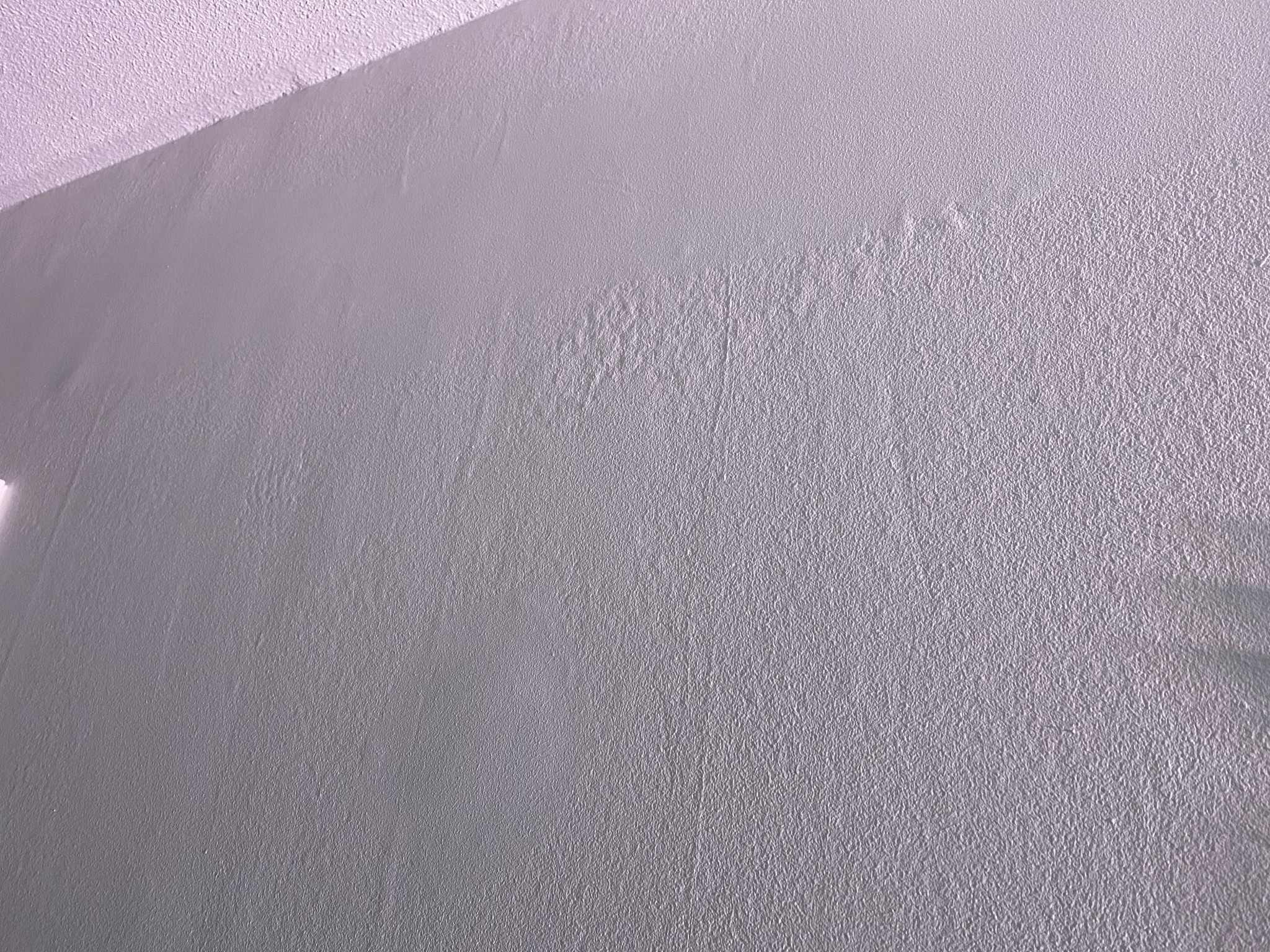

Vi har nyligen flyttat in i en bostadsrätt där tidigare ägare varit flitiga med halvdana hemmafix och väggarna i vardagsrummet är därmed i stort behov av att åtgärdas. Som synes på bilderna är de väldigt ojämna och när ljuset ligger på syns det mycket tydligt.
Frågan är då hur vi gör detta på bästa sätt på egen hand. Bredspackling? Renoveringstapet? Behöver vi ta bort befintlig färg och förmodad tapet under först?
All hjälp uppskattas!

Knacka runt och se om det är löst, och isf. skär ni bort. Sen spackla, slipa, spackla, slipa, …
Jag hade tagit bort all tapet först. Är det gips så riv ut skiten och börja om, det går snabbast.
Tack för input! Väggen är av betong. Finns inget löst att skära bort.
Hade bredspacklat alla dagar i veckan.
mojjen
Vad är det för vertikala skarvar då?
