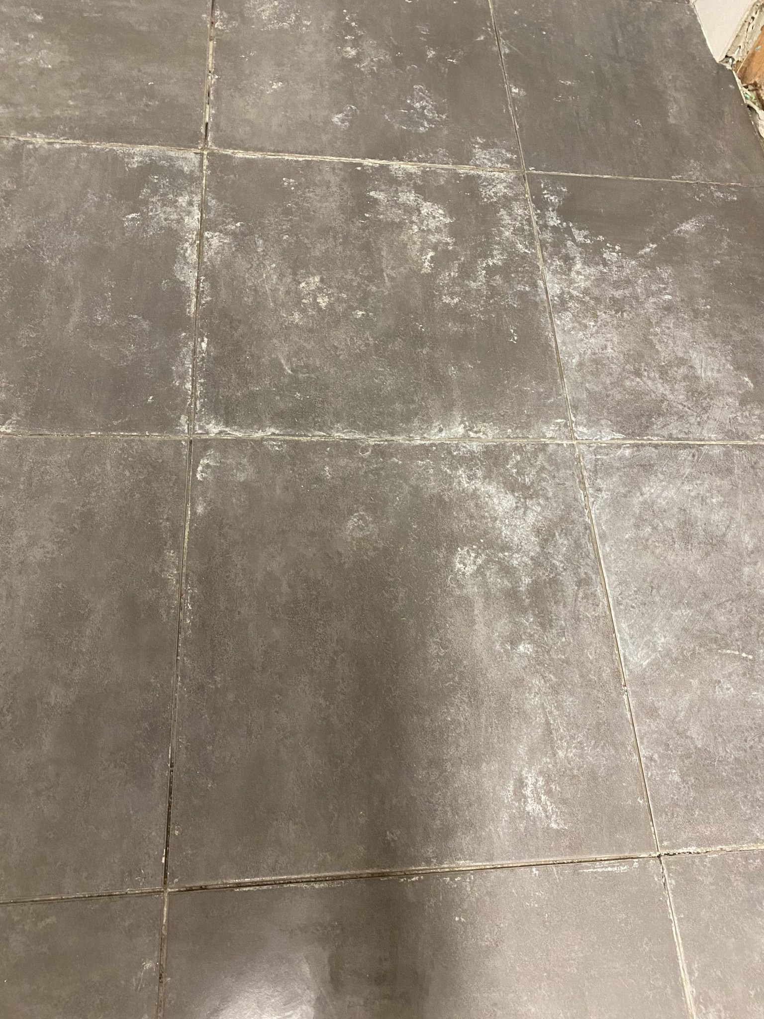

Grått klinkergolv med vita rester efter fix mellan och på plattorna.
Jag har Lagt klinkerplattor på golv och fuskat med städningen, nu får jag ej bort det överblivna fixet och undrar hur jag ska bära mig åt? Har testat med alla rengöringsmedel jag hittat i städskåpet, gnuggat med svamp, kokande vatten, fälgrengörning, och crc wipes men fläkarna kvarstår.
någon som har något finurligt knep till detta problem? Antar att jag inte kan vara den enda i världen som mött detta problem
kan denna produkt funka? https://www.biltema.se/bygg/kakling/kaklingstillbehor/klinkerrent-2000022251
tack så hjärligt på förhand

Fixet ska vara under plattan inte uppe på Hur har du ens lyckats skita ner så mycket, obegripligt.
Annars brukar man kunna ta bort fixet med en våt trasa bara, skumt att ditt inte går bort.

Behövs en syra för att få bort det där om det torkat. Prova på en yta som inte syns....

Klinkerrent som du länkar till bör funka.
Medlet jag länkade funkade jättebra och lämnade inga märken efter sig, rekommenderar den varmt! Tack för svar
