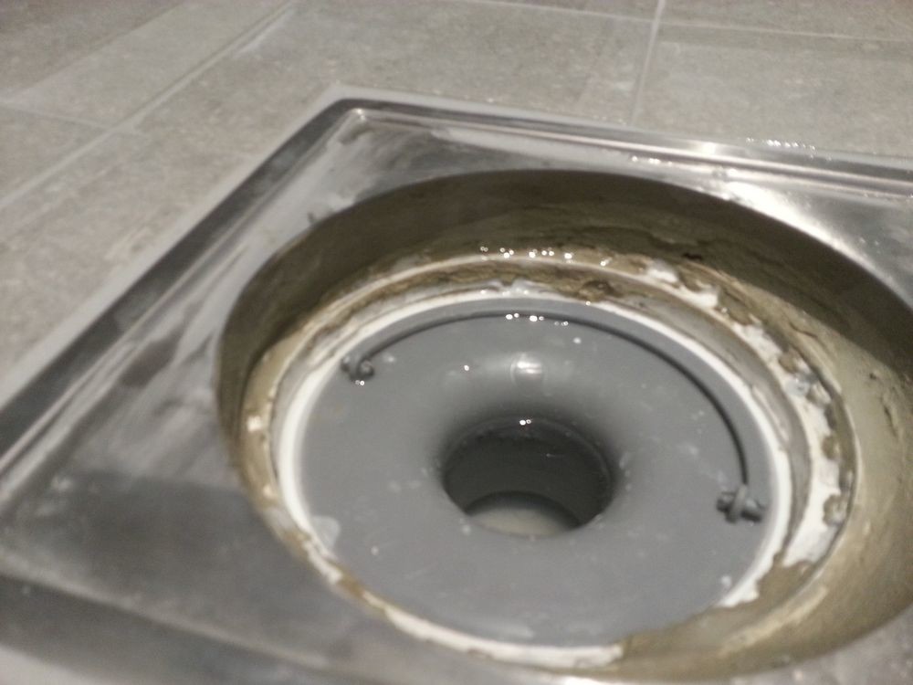

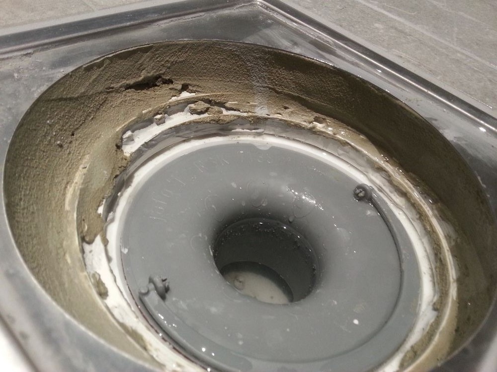

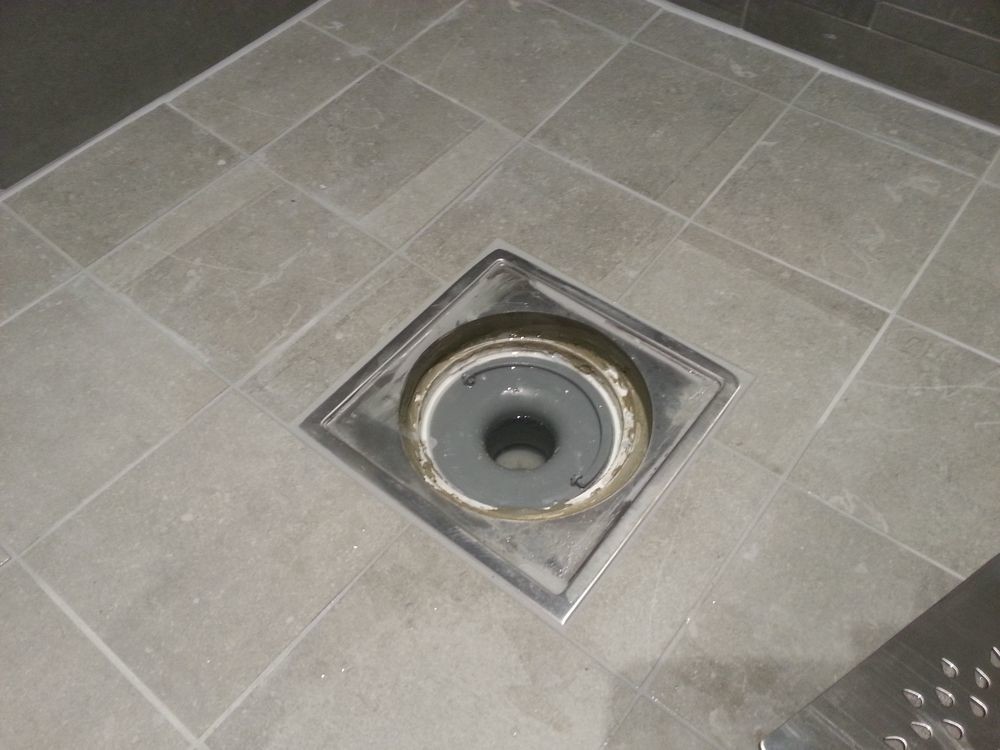

Jag har haft hantverkare som gjort om mitt badrum och jag är lite osäker på om golvbrunnen är gjord på rätt sätt.
Golvbunnen är en Jafo PS75 och monterad på en Jafo lyftupp 12 monteringsram. Ramen ligger jäms med spånskivan. På spånskivan lades armering och värmeslinga varefter fallet gjöts upp. Ovanpå flytspacklet lades manschett och duk som skruvades fast i brunnen.
Så långt uppfattar jag att allt är bra.
Slutresultatet ser dock ut som bifogade bilder och hantverkaren säger att det är fix som bär upp brunnsgallret. Ska det se ut så här och är det rätt enligt våtrumsreglerna?
Jag kan förstå att vatten kan rinna under klinkerplattorna och fixet men jag tycker det ser lite konstigt ut... Avstånd mellan överkant klinker till överkant brunn är ca 3 cm och klinkern är 1 cm tjock.
