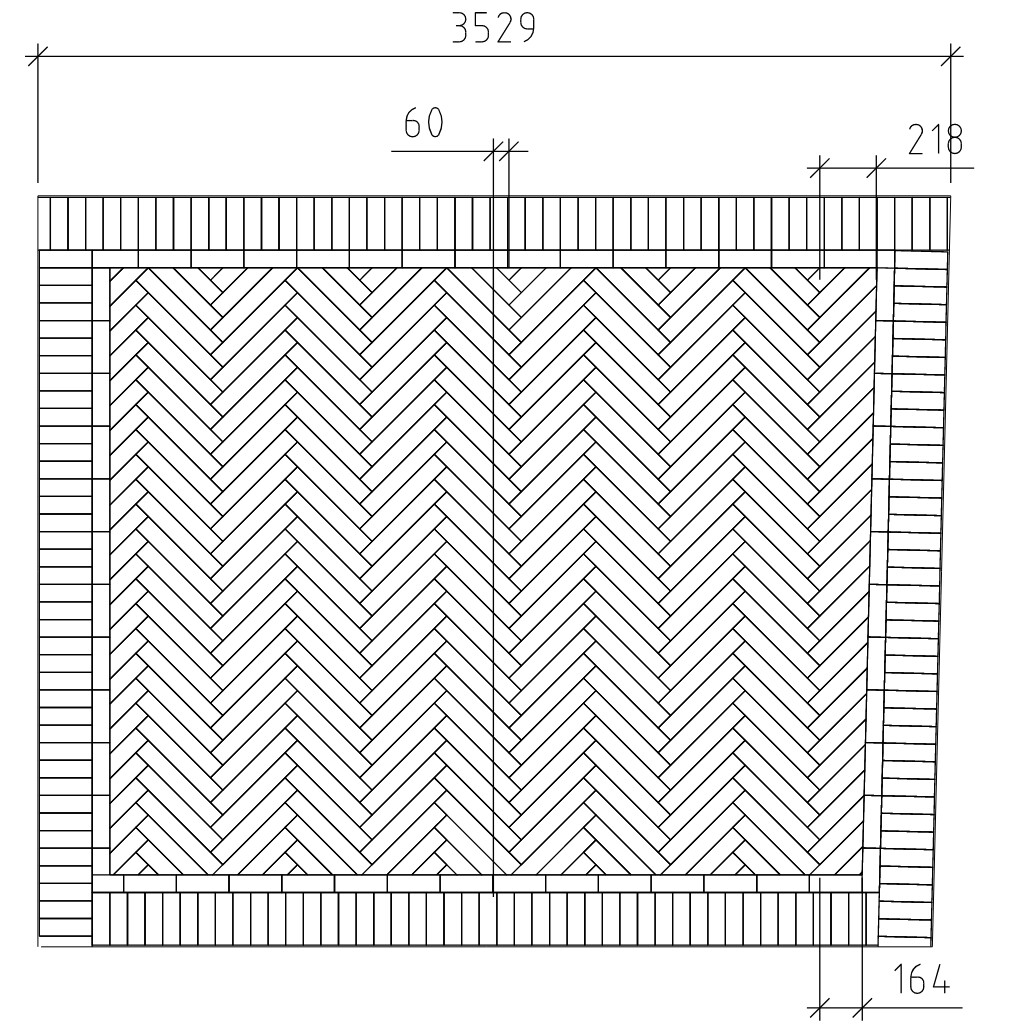

Hej, Ska ge mig på fiskbensparkett med listband och fris.
Väggarna i rummet var inte särskilt raka vilket gör att man får antingen vinkla frisen "in mot plogarna" eller så får man lägga listbandet med 90° innerhörn mot plogarna och sedan successivt kapa frisen kortare och kortare.
För att ni ska förstå vad jag menar har jag gjort en liten skiss på just mitt rum och på ett ungefär vinklarna.
i min skiss har jag vinklat listbandet och frisen så det blir samma avstånd mot omkringliggande väggar, då blir plogens sista stavar "smalare".
Jag har dessutom skjutit plog-paketet 60mm åt höger för att slippa väldigt små trianglar längst åt höger.
Vad säger expertpanelen, har jag tänkt rätt eller bör man göra på något helt annat vis?

Ser bra ut, kanske kan man förskjuta fiskbens delen lite mer åt höger så att det blir lite mer liksidigt mellan vänster o högersidan?jayjahn skrev:
