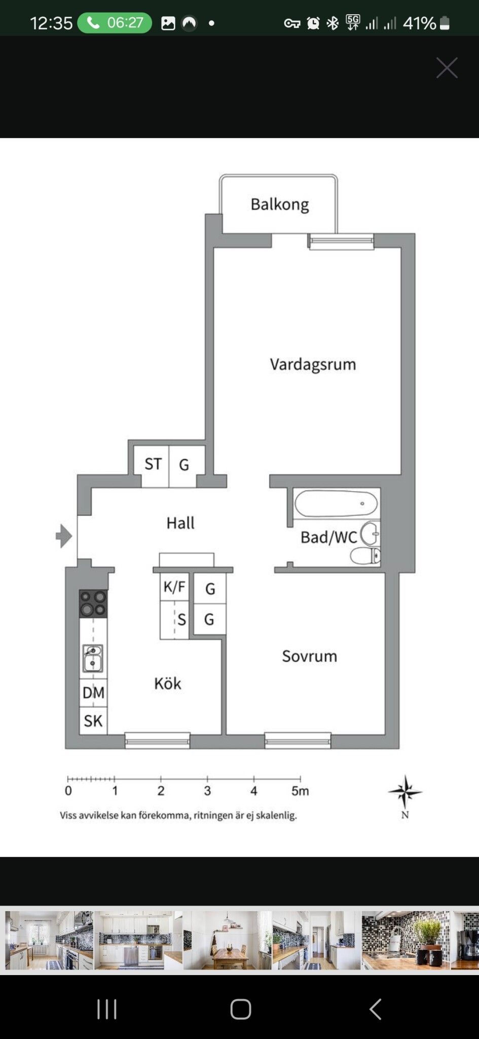

Hur hade ni lagt Fiskben i en sådan här lägenhet? (56M2)
Hade ni lagt mönstret "framåt" i alla rum?
Om man lägger det framåt i hallen tex så blir det sedan en annan riktning när man lägger i de övriga rummen.
Ha det fint!
Mvh Jakob
  • Planlösning av en 56 m² lägenhet med vardagsrum, kök, bad/WC, sovrum och balkong. Diskuterar fiskbensmönstrad golvläggning.

Ja, jag hade alla gånger lagt det som du föerslår med ordentlig fris runt som även hanterar dörrhålet mot vardagsrummet om det inte är dörr och tröskel där.
