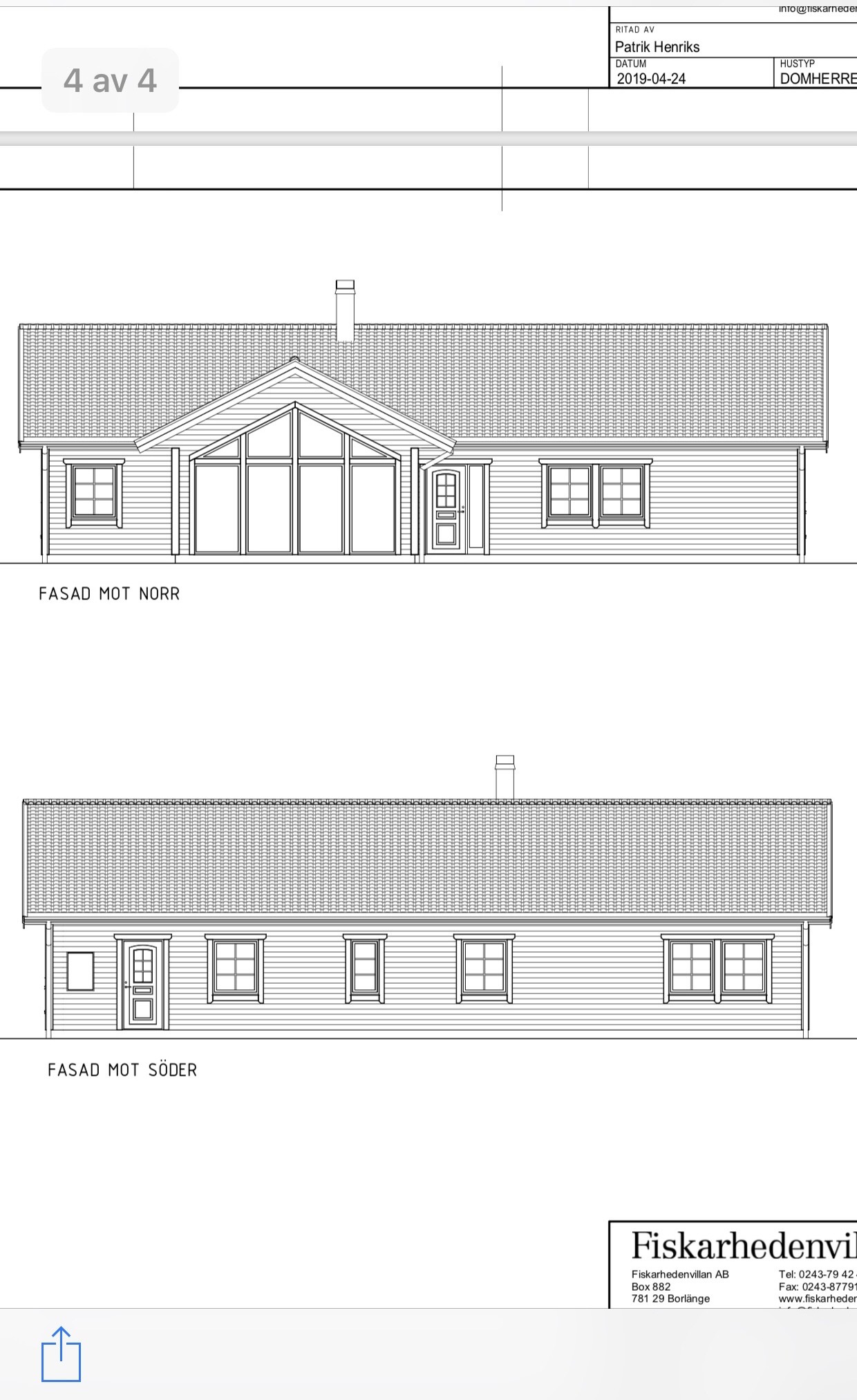

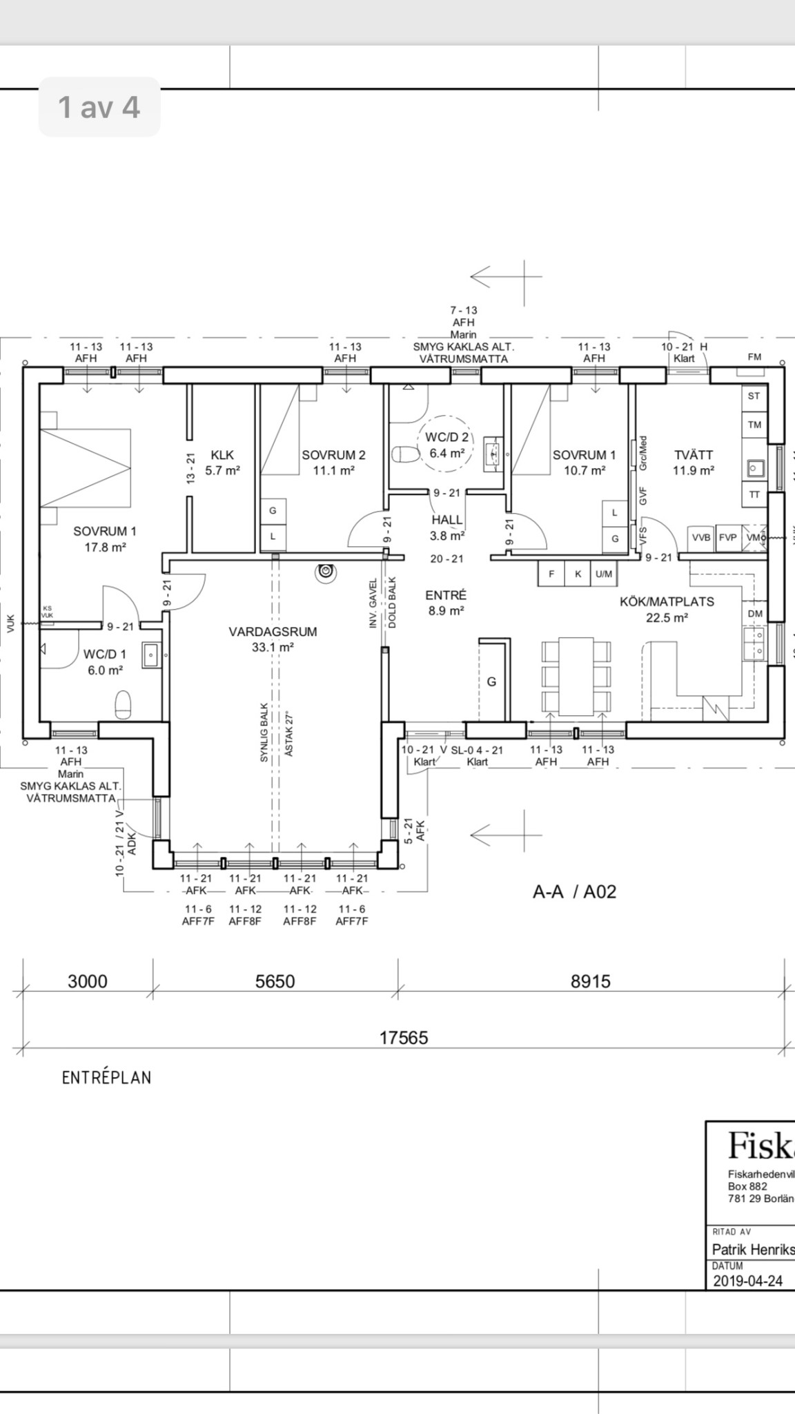

Vi håller precis på att lämna in bygglovsansökan till vårat domherren som är omritat ganska mycket.
Hoppas det ger dig lite inspiration.
  • Ritning av ett hus med benämningar och mått för olika rum som sovrum, kök och vardagsrum.
  • Arkitektritningar av norra och södra fasaden på en omritad Domherre-villa.

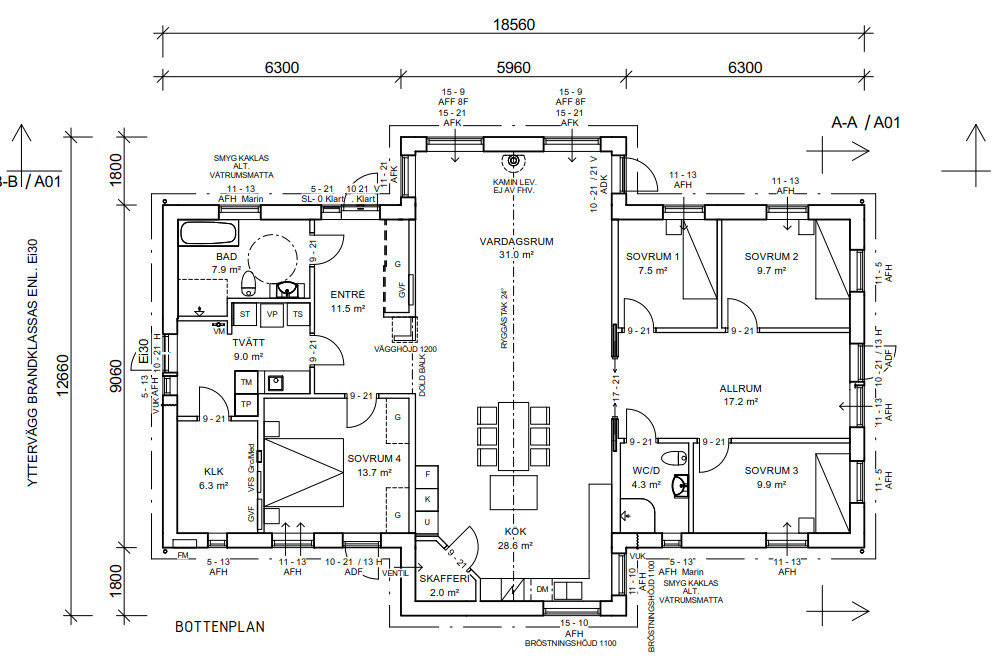

Vi byggde en domherren för ca 2år sedan. Såhär ritade vi vår planlösning, med några småjusteringar på plats med snickaren.
Arkitektritad planlösning av en enplansvilla med detaljerade mått och rumsetiketter.

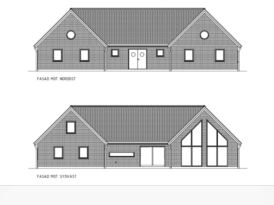

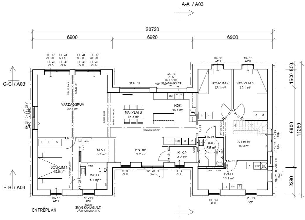

Och vi har byggt just ett Viggen! Kanske kan ge lite inspiration ändå :)
Ritning av enplanshus med detaljerade mått och rumslayout inklusive vardagsrum, kök och sovrum.
Arkitektritningar av ett hus med två fasader, en mot nordost och en mot sydväst, båda med tegelväggar och fönster.
