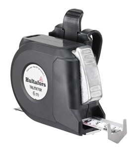

Sen finns ju BigT numera i en Talmeterversion för oss riktiga boys...
http://www.hultafors.com/sv/produkter/matning/markmatare/markmatare-talmeter-6m/
Listpris i en "Hultafors Group Concept Store" (jo, såna finns!) ca 280 kr.

För egen del kör jag med två 3-meters Talmeter och en 3-meters Talstabil (bredare band, men tyvärr utgången i sortimentet) och det räcker i de flesta fall. Jag skulle kunna tänka mig att använda en 6-meters för att mäta ut takfotsbrädor, vindskivebrädor och även för att måtta ut syllbrädor på ett färdigt bjälklag. Jag var på väg att köpa den stora men tyckte att den att den var för klumpig. Användningsområdet är fortfarande Talmeterns starka sida, dvs att ta ett mått och föra över (ritsa) måttet till det material som ska bearbetas.
Exakt, men att hasa runt med ett 6m långt utdraget måttband känns inte helt optimalt. Sedan så ser jag inte riktigt behovet av den exakthet som en ristning ger jämfört med ett blyertssträck när vi pratar bygge och längder på 6m.ClasseClas skrev:
Håller med på det. Vitsen är främst att köra mät&rits konsekvent för att bli av med de där förargliga avläsningsfelen, typ 10cm för kort kapning på en dyr regel.Nimajneb skrev:
