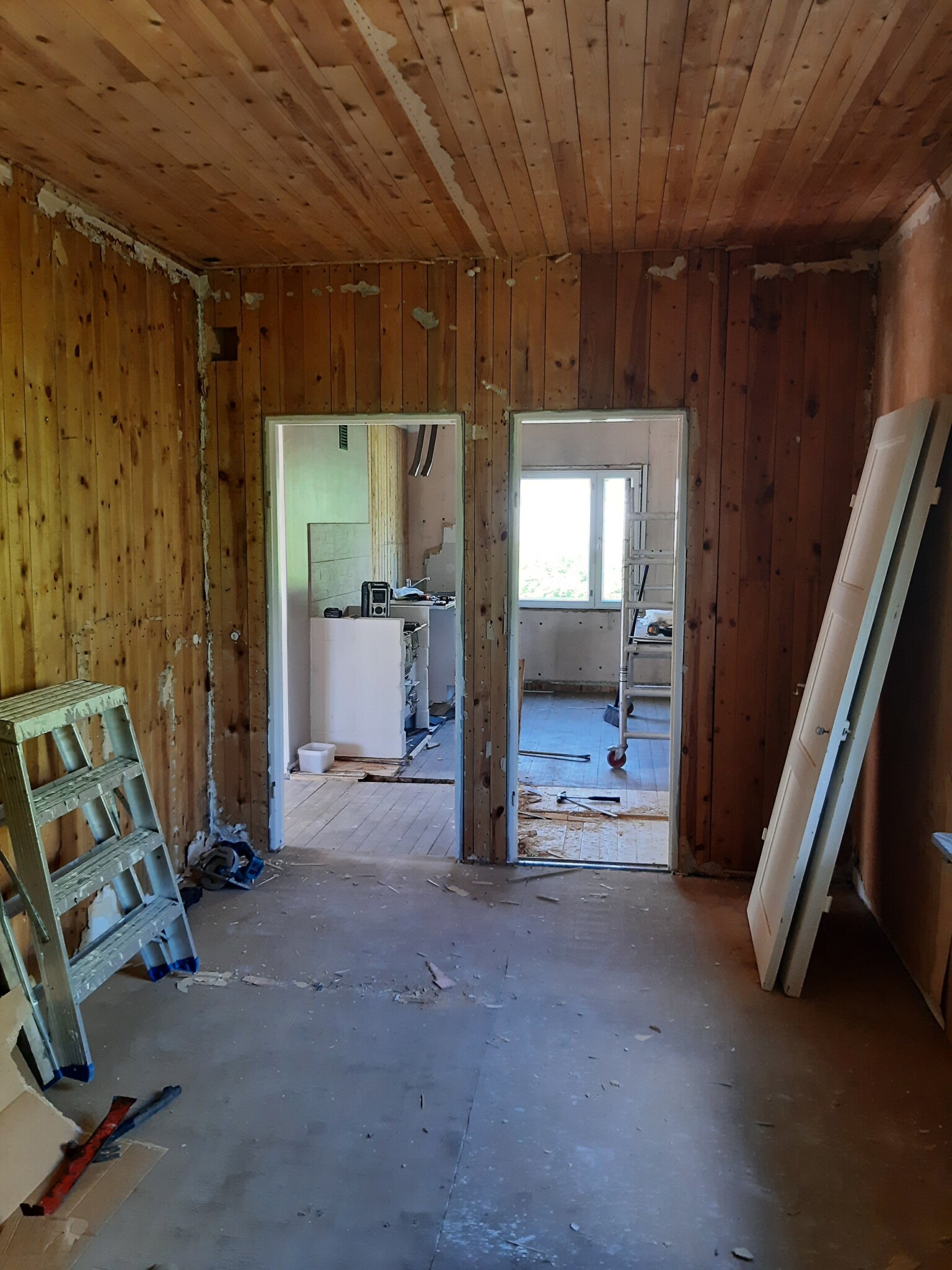

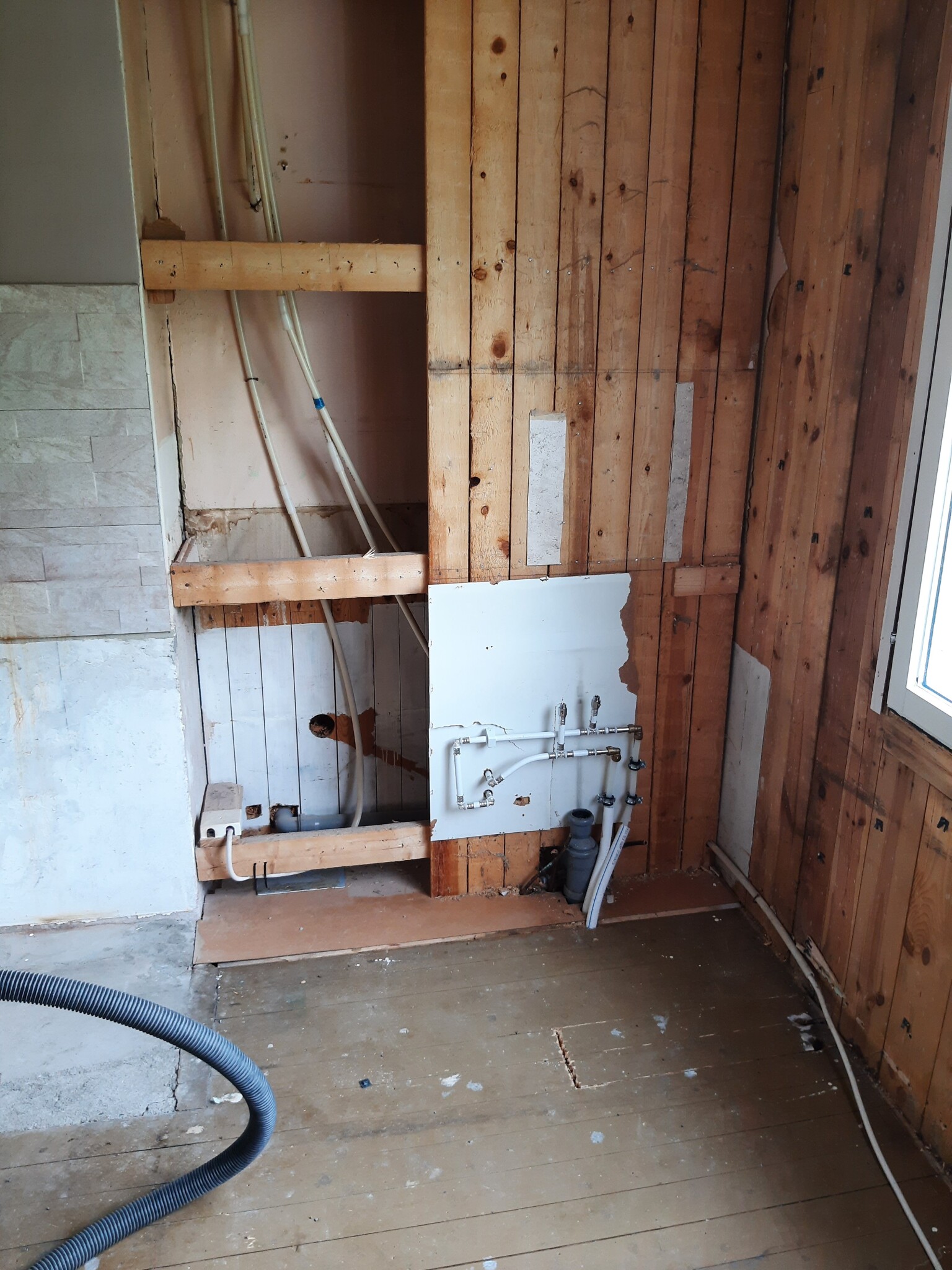

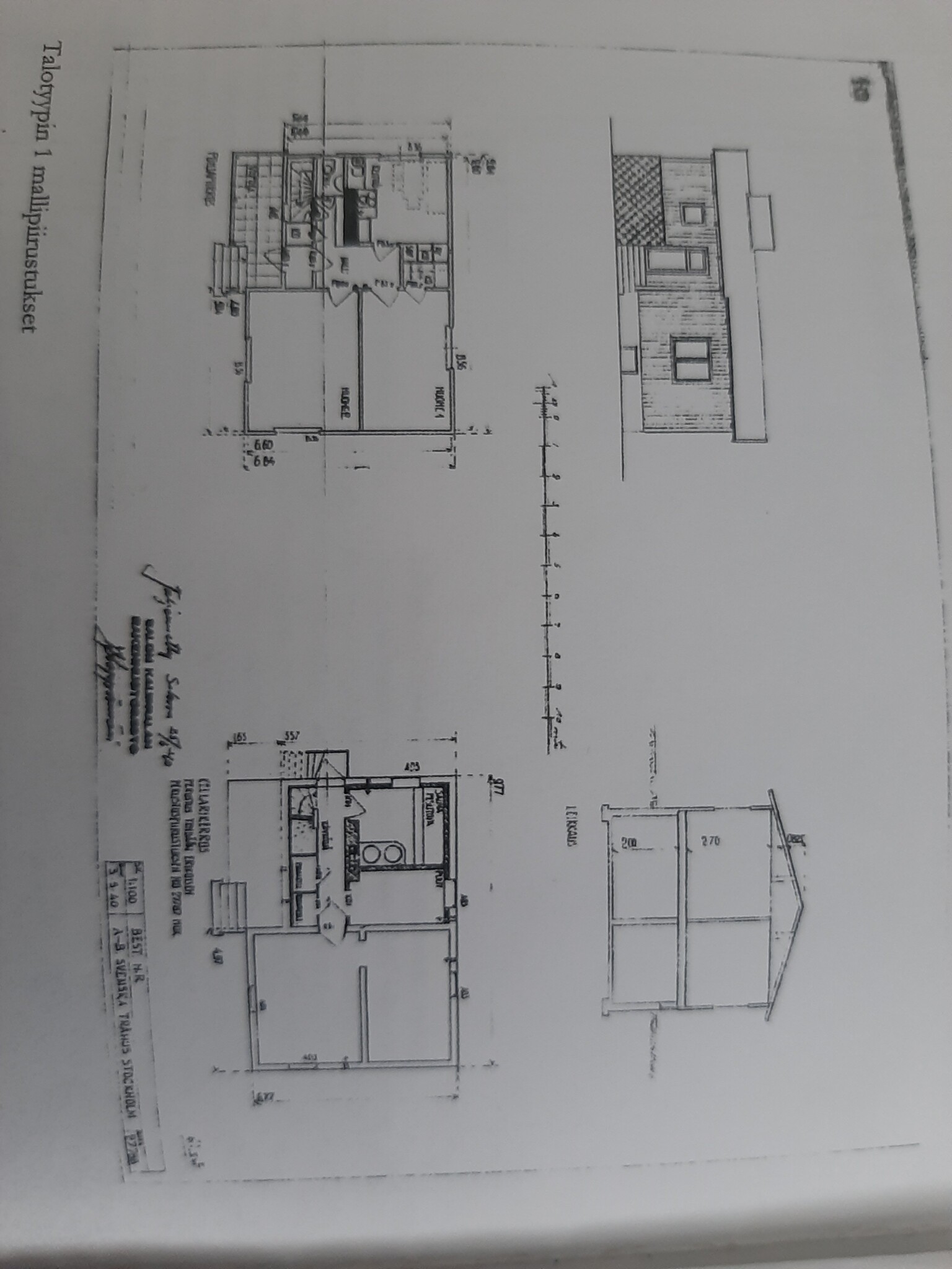

Jag köpte et hus nyligen som är byggd 1940 och vad vi i Finland kallar "svenska hus" .
Jag remonterar huset ny inne och skulle gärna se foto om det finns likadana i Sverige. Specielt skulle vilja veta om vi kan ta bort den väggen bakom köket och framför wc. Tack! - Anna-Mari

AB Svenska trähus byggde sina hus även i Sverige. Som jag förstår det så hade de många olika modeller under åren. Din husmodell ser nog ganska standardmässig ut, möjligen mindre än de flesta eftersom det ofta är 3 rum på entréplanet.
Om det är en vägg som går ungefär under taknocken bör den var bärande och kan inte tas bort utan avväxling.
