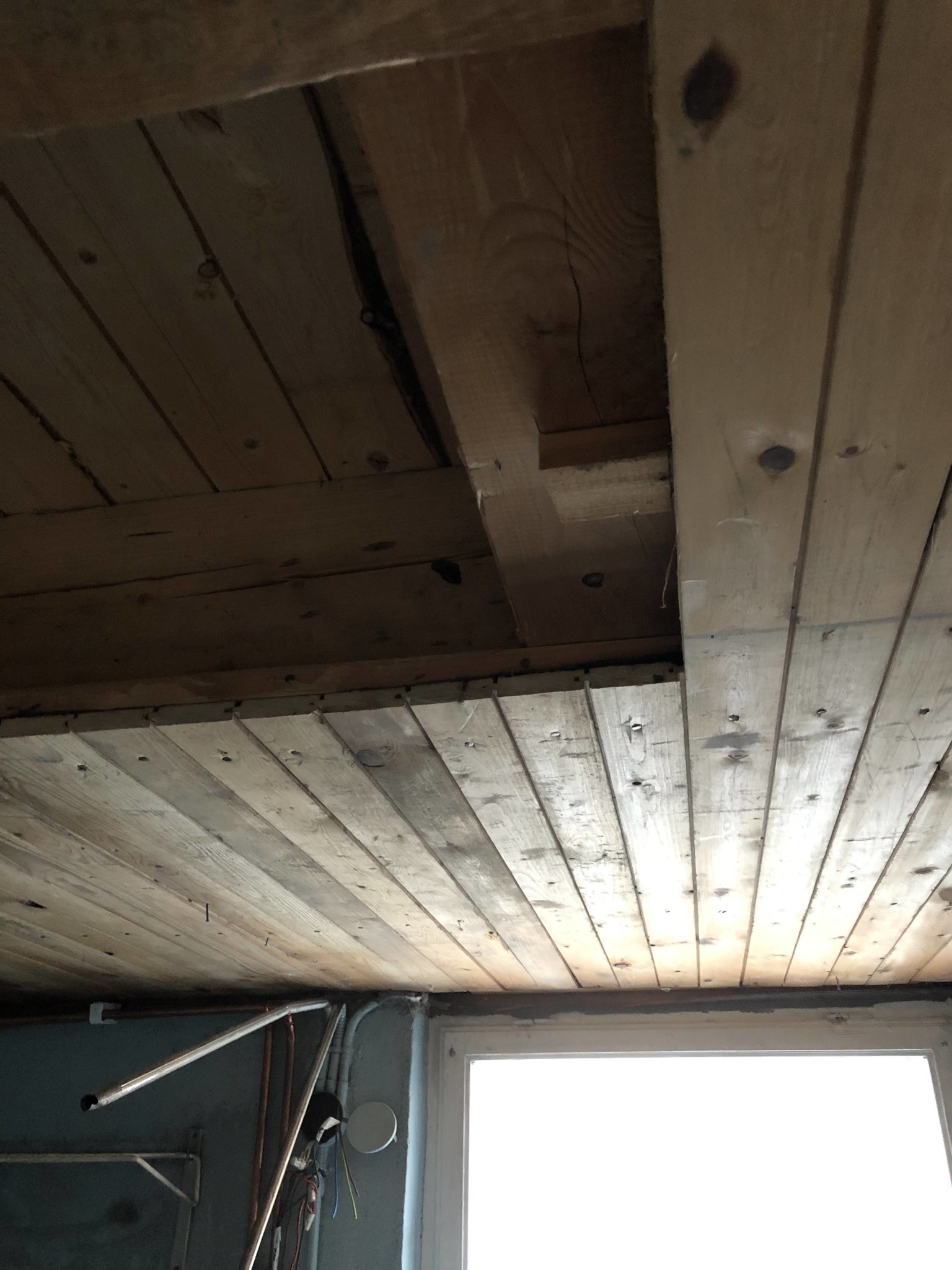

Ska återställa ett tak efter vattenläcka. Är ute efter ett smalt spontat virke med bredd 65-70mm, såsom bilden visar, men kan inte hitta det någonstans. Tips på var jag kan leta?
Enligt Svensktträ.se ska 20x70mm(slätspont) förekomma, men hittar ingen som säljer...

Ja, men varför inte ta 17x95 mm råspont då, och vända den hyvlade sidan nedåt.
Bastupanel från södra (numera s Wood) i gran finns i 65mm.
Men den kostar en del och finns nog inte överallt.
Ett tips är att ta med en provbit och åk till en bra brädgård och fråga.
Om de inte finns hemma eller att beställa så går allt att såga fram i millimeterprecision om du vill betala för det.
Eller om du går till ett litet lokalt sågverk/snickeri och frågar om de kan såga fram de du behöver. De borde gå att betala med lite kaffebröd om du tar med materialet och bjuder på fredagstårta till dem

Verkar svårt att hitta 20x70 vid en snabb googling ja. Men kolla med någon välrenommerad brädgård så kan de nog ta in det åt dig.
Går det inte att finna rätt dimension är ett trollknix man kan göra då att köpa 20x120 eller kanske 20x145 och såga eller fräsa ett spår mitt på brädan och på så vis få till varannan "fuskspont". Rätt enkelt med bords- eller cirkel/sänksåg.
En krångligare variant är förstås att köpa 20x95 och sedan klyva till rätt dimension och till sist fräsa en ny not. Den får dock pluspoäng hos puristerna.
