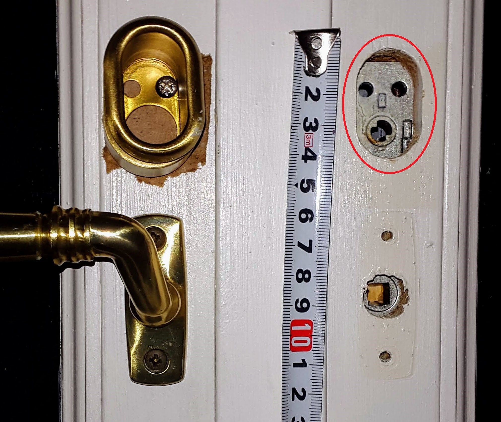

Aktiva dörren på vår dubbelaltandörr har låscylinder på insidan (bara tillfälligt ihopskruvat utan cylinder till vänster på bilden). På den passiva dörren till höger vill jag inte ha något lås eller vred överhuvudtaget utan skulle vilja sätta ett matchande täcklock över låshålet.
Finns det någon sådan produkt? (gärna i mässing)

Här är en, men tyvärr för ”utsida”, för att använda den på ”insidan” så måste du själv modifiera den,
https://shop.svenssonsbeslag.se/product/Täckbricka-4087-23-förmäss-Fix-633
Kan eventuellt även finnas för insidan.
Här är kromad variant för insidan,
https://www.assaabloyopeningsolutio...dtag/handtagstillbehor/tackbricka-vinga-7323/

Bra idé med Assa 4087-brickan! Det sitter en sådan på utsidan redan så jag har använt den för att måtta och prova lite.
Om man sågar av "skruvstosen" på den en bit så finns det plats att trycka in den i dörrhålet på insidan, och sedan skulle man kunna limma alternativt borra upp hålen så man kan skruva genom.
Det blir nog denna lösning eller att helt enkelt snickra/spackla igen hålet!
