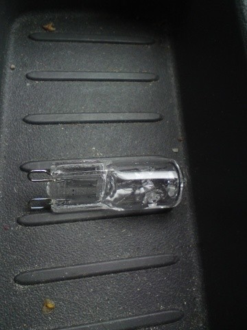

Har nyss fått installerat utomhusbelysning på mitt garage.
Jag köpte belysning från lampgrossisten.se.
Till armaturerna följde det med glödlampor, se bild.
Men efter ca 10 dagar så pajade en av glödlamporna.
Jag hoppas att det bara var otur.
(På lampan står det 220V/50Hz och nu kör vi väl 230 eller har jag fel?)
Men jag tänkte fråga om någon vet om det finns LED eller lågenergi alternativ till dessa lampor?
Kan även fråga vart ni tror man hittar likadana reservlampor? Jag kan inte komma på något bättre än typ bauhaus, jag misstänker att den är lite ovanlig.

http://www.ledshopen.se/led-g9-48-smd-leds-varmvit-230v.php kanske passar om effekten räcker för ditt behov.
Att de gamla glödlamporna är märkta 220V har nog ingen betydelse.

Tusen tack för tipset!
Finns en liten risk att LED-lampan är lite för stor för att få plats i reflektorn!
Ska kolla med skjutmått!
Precis vad jag misstänkte att 220 lampor kanske inte håller precis lika bra i 230?
(Såg att i manualen för armaturen fanns ingen info på svenska, men däremot på ryska, kanske är de mer avsedda för en annan marknad)

10 dagar är definitivt otur, eller så har du något som skakar riktigt hårt på lampan när den är tänd. Skakar väggen när man slår i dörrar eller liknande?

Fast i den investeringskalkylen måste du ju räkna in även kostnaden för att byta lampor. LED skall hålla väldigt mycket längre än halogenlampan.
Inte bara det. Jag förväxlade dom med g4 lampor. Finns i 10 och 20 W och kostar 9 kr/2 (ikea)
G9 finns i 25 och 40 W och kostar 25 kr/2 (ikea)
Så första problemet för FS är att LED lampan lyser mycket mindre.
Andra problemet är att LED lampan inte är dimbar.
Fördelen är förstås att man sparar mer om man byter ut en 25 eller 40 W lampa mot en 3,5 watt lampa jämnfört med min beräkning

Detta har jag också hört men funderar på om det verkligen stämmer. Jag menar lampan är ju homogen och den typen av yttre påverkan borde väl inte göra något. Eller?sajjen skrev:

Vad jag hört så handlar det om att värmen i kombination med fett från fingrarna kan få glaskolven att spricka.
