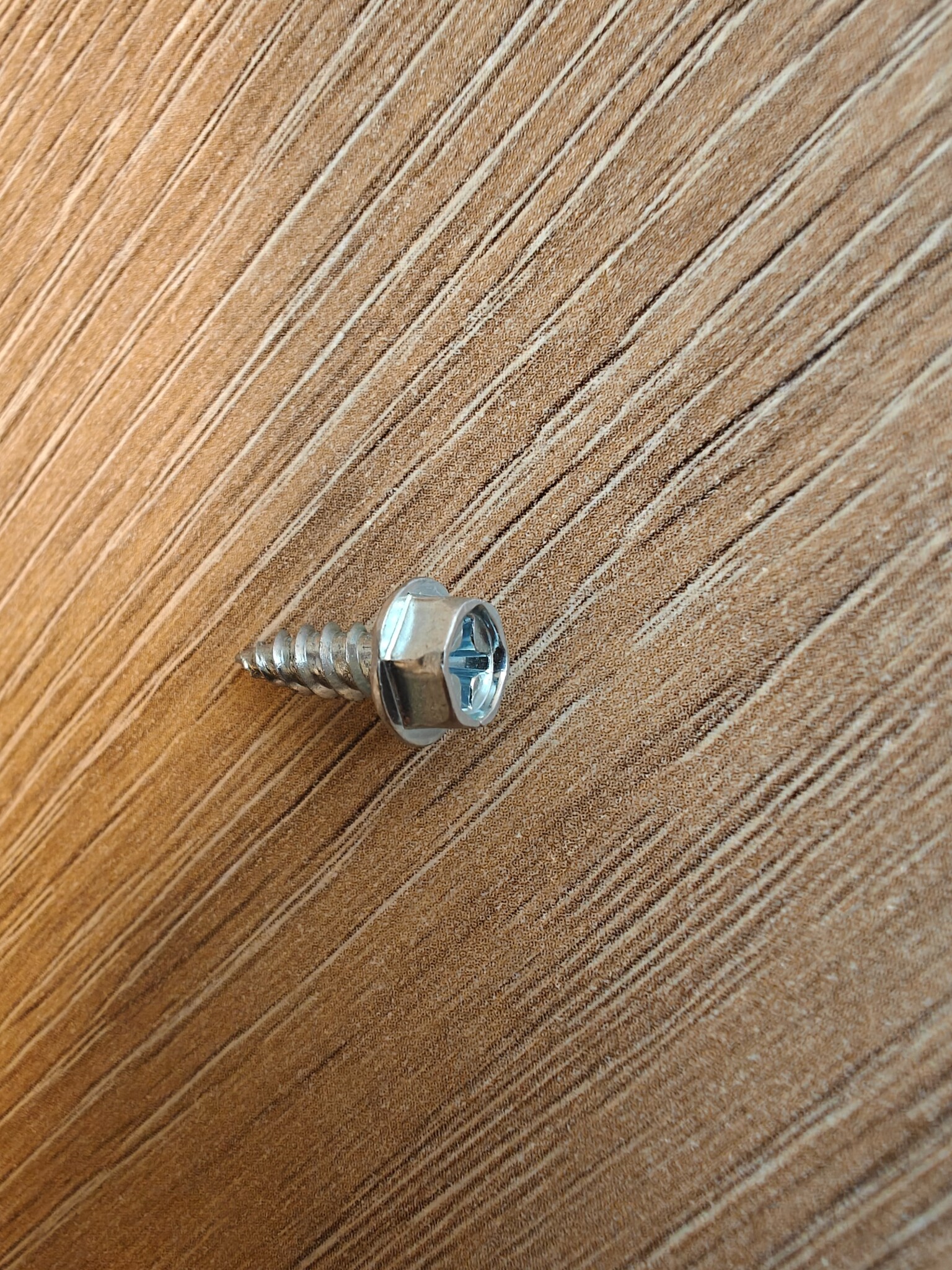

Ska sätta en ventilationsskruv på ett tight ställe. Får inte plats med skruvmejsel men med rätt sexkantshylsa och litet skaft borde det gå. Givetvis har jag alla storlekar förutom den jag behöver. Tyvärr verkar 6mm vara för litet och 7mm för stort och 6.5mm finns inte att köpa? Vad är det för storlek egentligen?

Tumstorlek (1/4") med andra ord...

Det är 1/4" och en vanlig bitshållare (utan bits) passar Rolex 👍

Oh, verkar som det passar ja! Tyvärr har jag ingen bitshållare till mitt lilla spärrhandtag. 😀
Nä men är det EN skruv så ta en liten skiftnyckel då 😉
Annars finns bitshållare till 1/4" spärrskaft lite varstans

Men den finns å köpa lite varstans, du måste inte beställa den.
Eller har du ingen PH2 som passar på spärrskaftet?

Har antagligen haft men den är borta. Hade jag haft den kunde jag kört med vanligt bits såklart också.Har prime ändå så får den hemkörd till imorrn :D
