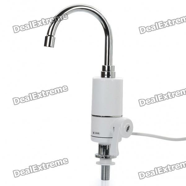

Hej jag har sett följande grej (se bild) i en webbutik i hongkong och undrar om något liknande finns i Sverige?
Samt om ni tror att produkten kan fungera?
Vi har endast kallvatten på landet och har inte möjlighet att ha en varmvattenberedare.
Det jag vill ha är en kran som kan värma det inkommande vattnet (med el).

Det du letar efter kallas "genomströmningsvärmare" Googla så hittar du flera varianter.
Men tror inte att du hittar något till så lågt pris som Kina-varianten du hittat.
Tänk på att den variant du tittar på inte tål vattentryck enligt infon (Rated pressure: 0 MPa) så du måste han en kran före den också.

2000 watt är för liten effekt, kommer att ge ett litet flöde eller ljummet vatten.
Men varför inte en vanlig beredare??
Om det är risken för att det ska frysa så är det samma problem med den här "varmvattenkranen", den kan frysa sänder den med.
