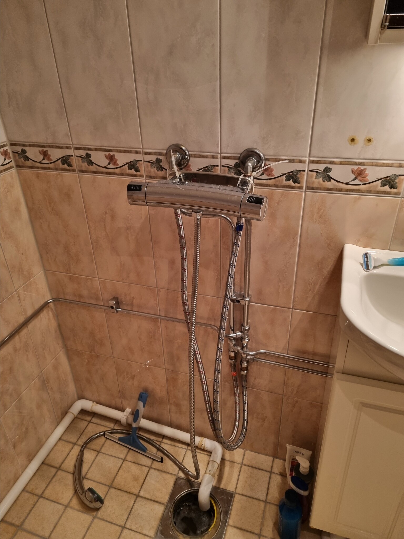

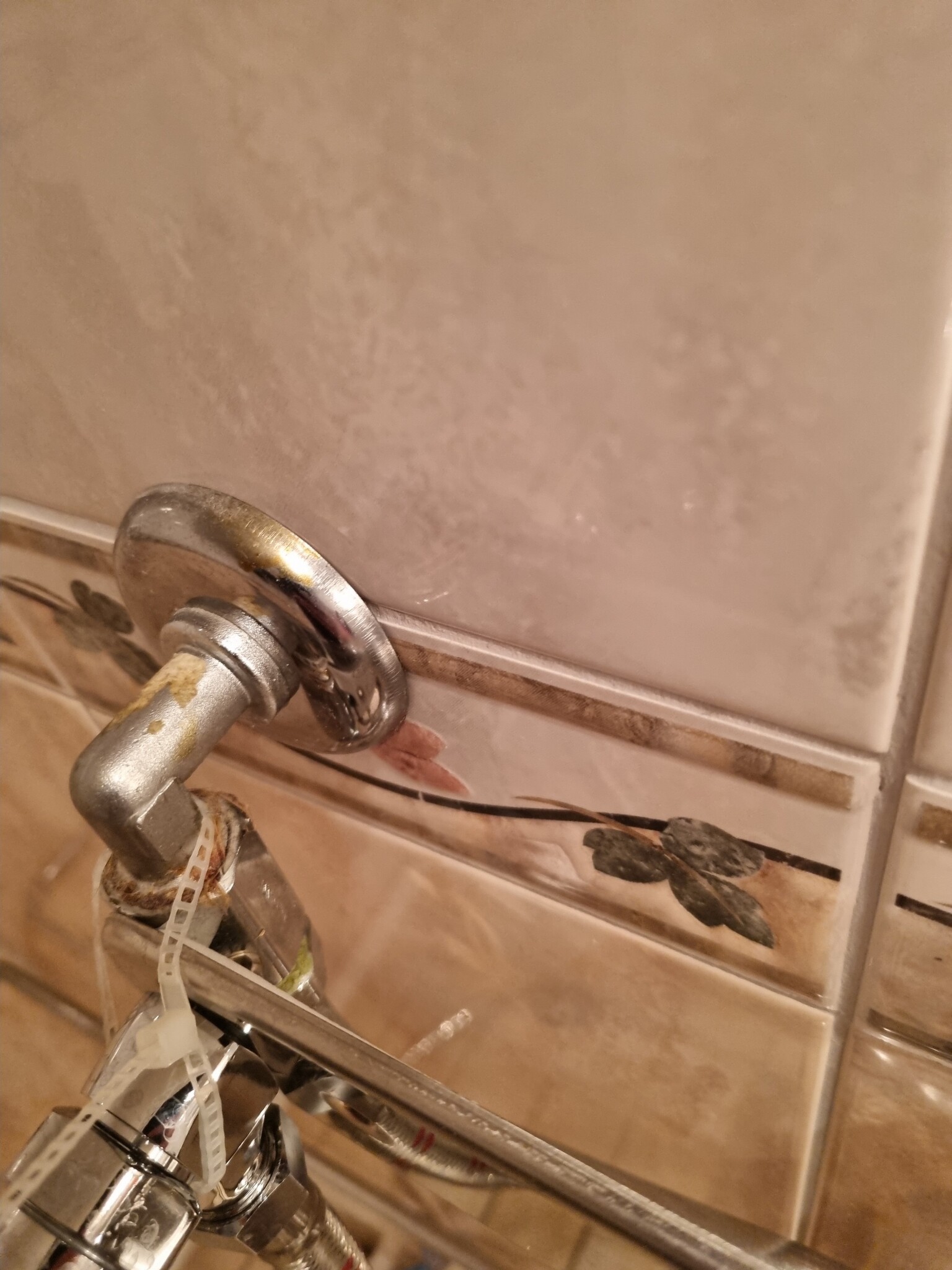

tog bort duschkabin, vad tror ni är det säkert att duscha med draperi? Finns det tätskikt eller borde jag skaffa duschkabin på nytt?

Nån form av tätskikt finns det säkert, hur tätt det är vet ingen.
På den tiden detta byggdes va det inte folie och sånt man har idag, i bästa fall en tunn film målad.
Appendix och 1 till
Hur är fallet mot brunnen?

vattnet rinner mot brunnen, verkar vara helt ok om det var det du syftade på

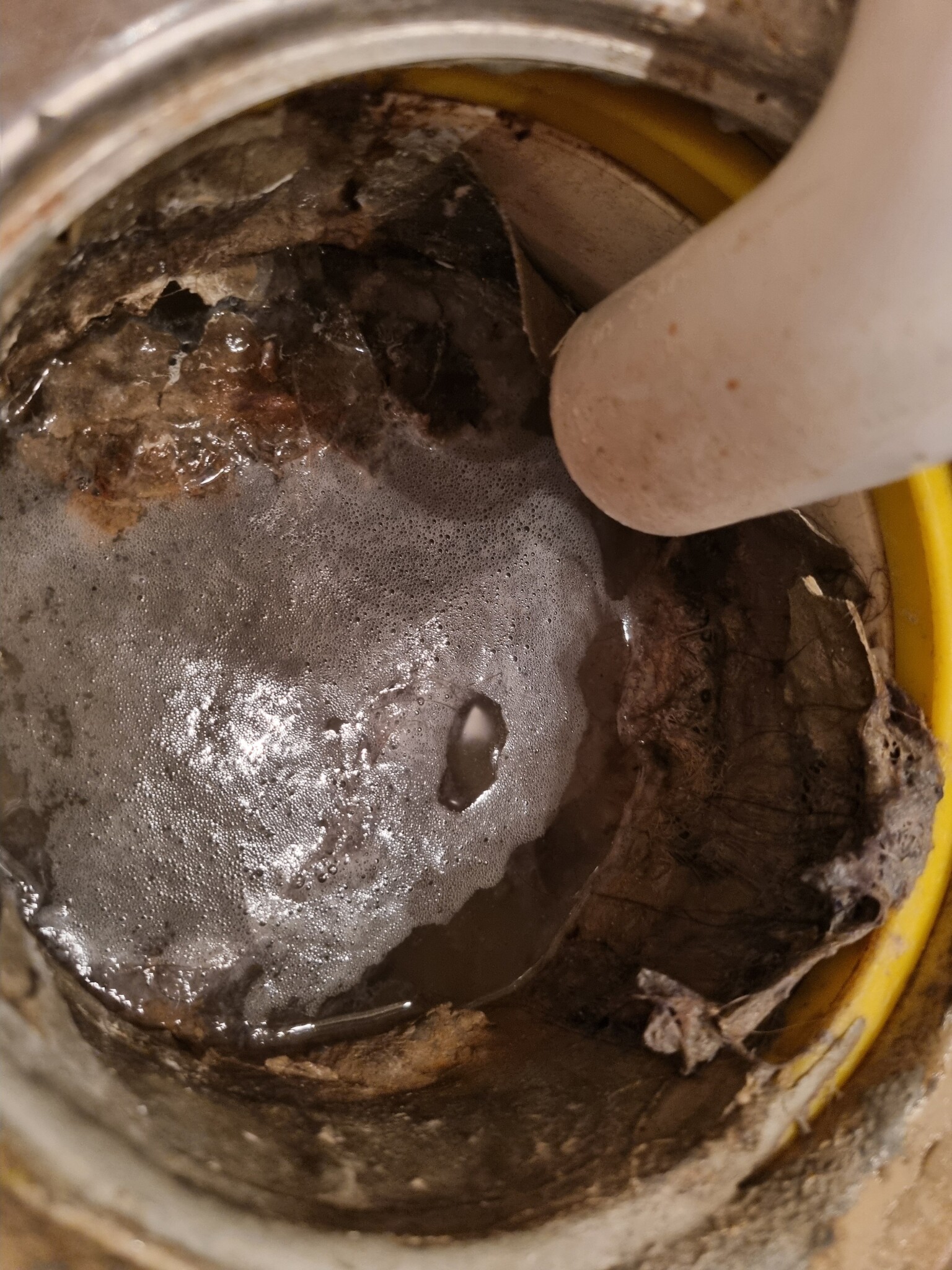

Man brukar se vid golvbrunnen om det är tätskikt på golvet..
jaha ser man det?

tror du jag kan ha U draperi, sen en stång som täcker rör väggen.
Garanterat inget tätskikt av ngt slag.
Tänker det finns en anledning varför det är en kabin från början. Skulle inte duscha mot väggen och golv.

jaha vrf inte mot golvet? verkar vara bra kakel
lyft locket på golvbrunnen och ta en närbild.

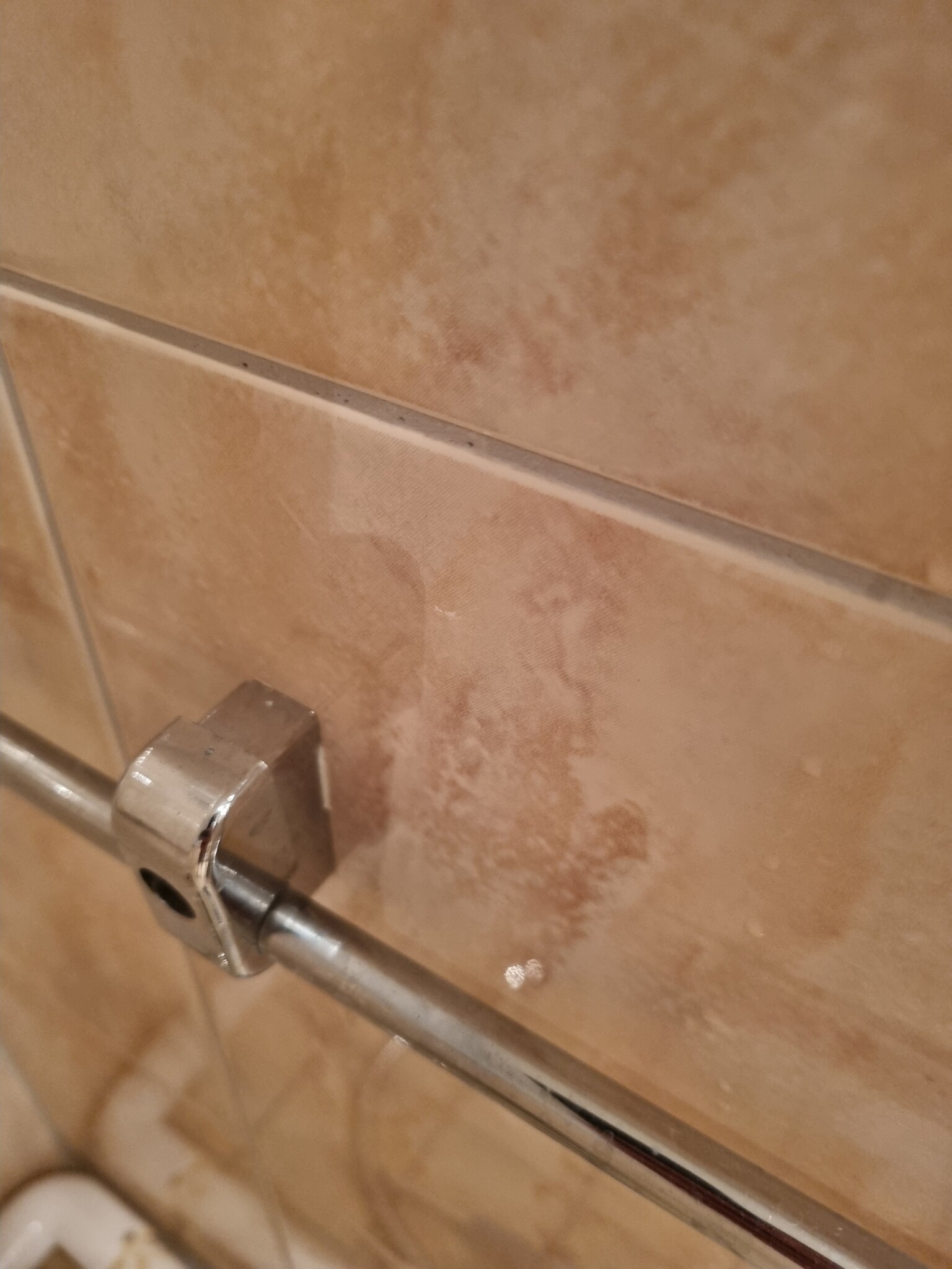

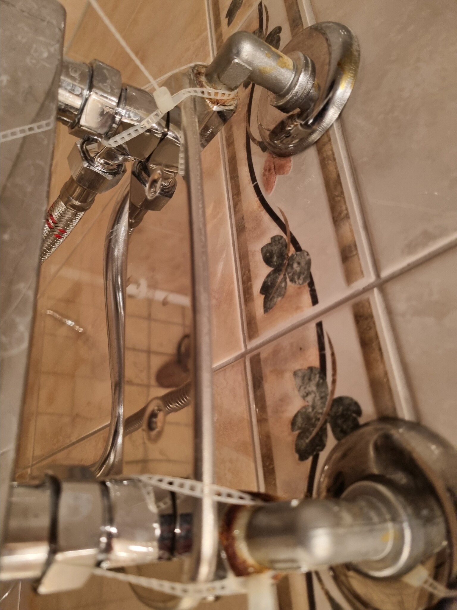

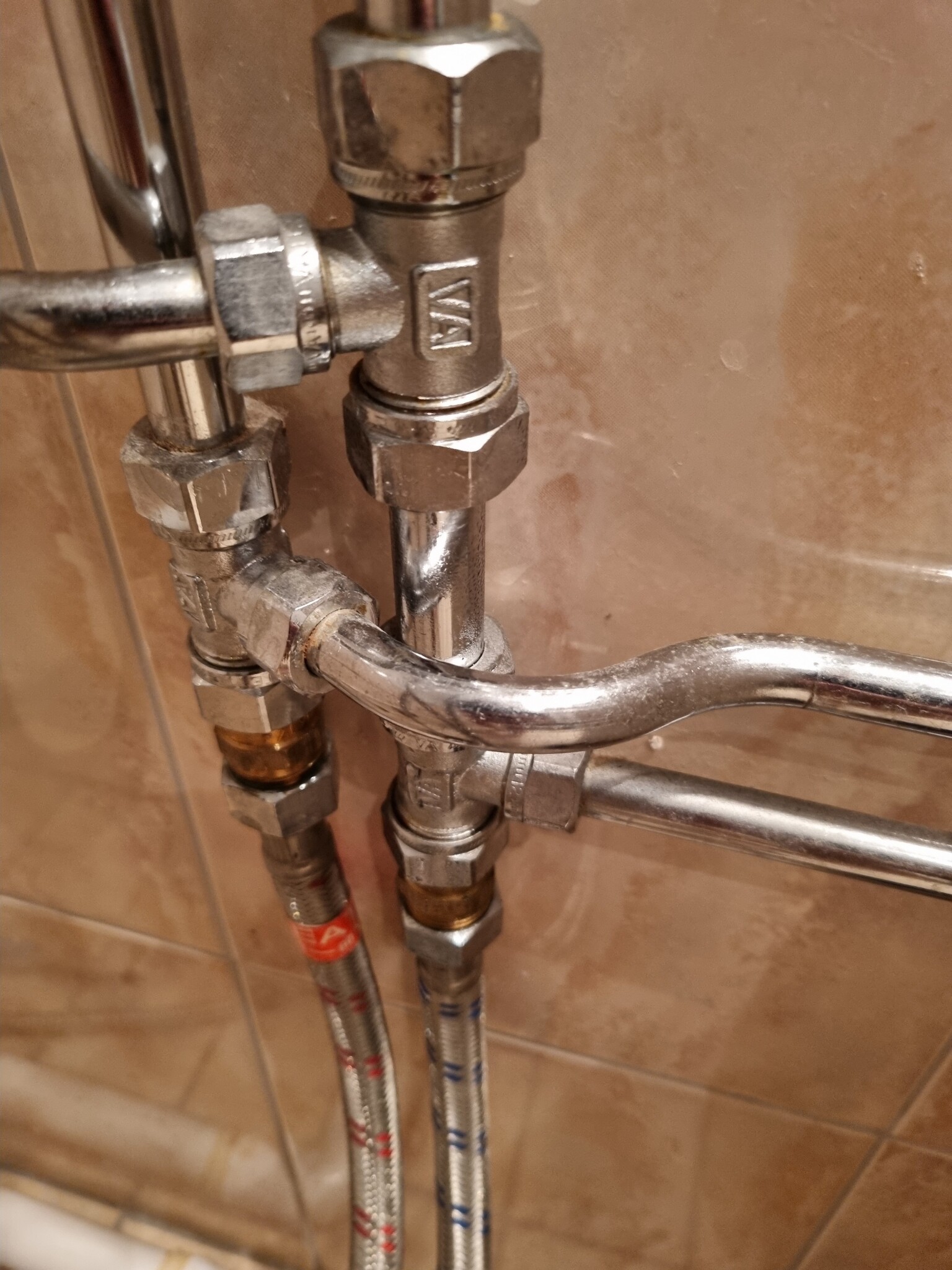

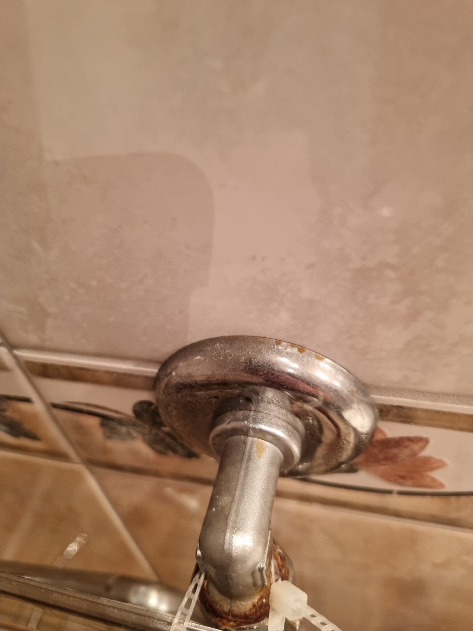

Inget av det du visar på bild är sånt man kan avgöra om tätskick finns eller ej på
På den utzoomade bilden på golvbrunnen verkar klämring finnas så kan nog finnas tätskikt
Men enkla svaret på gamla badrum är ju att ställa dit en ny duschkabin då det är skonsammare
Speciellt om man inte vet när och hur det renoverades.

Är det ett stall??
