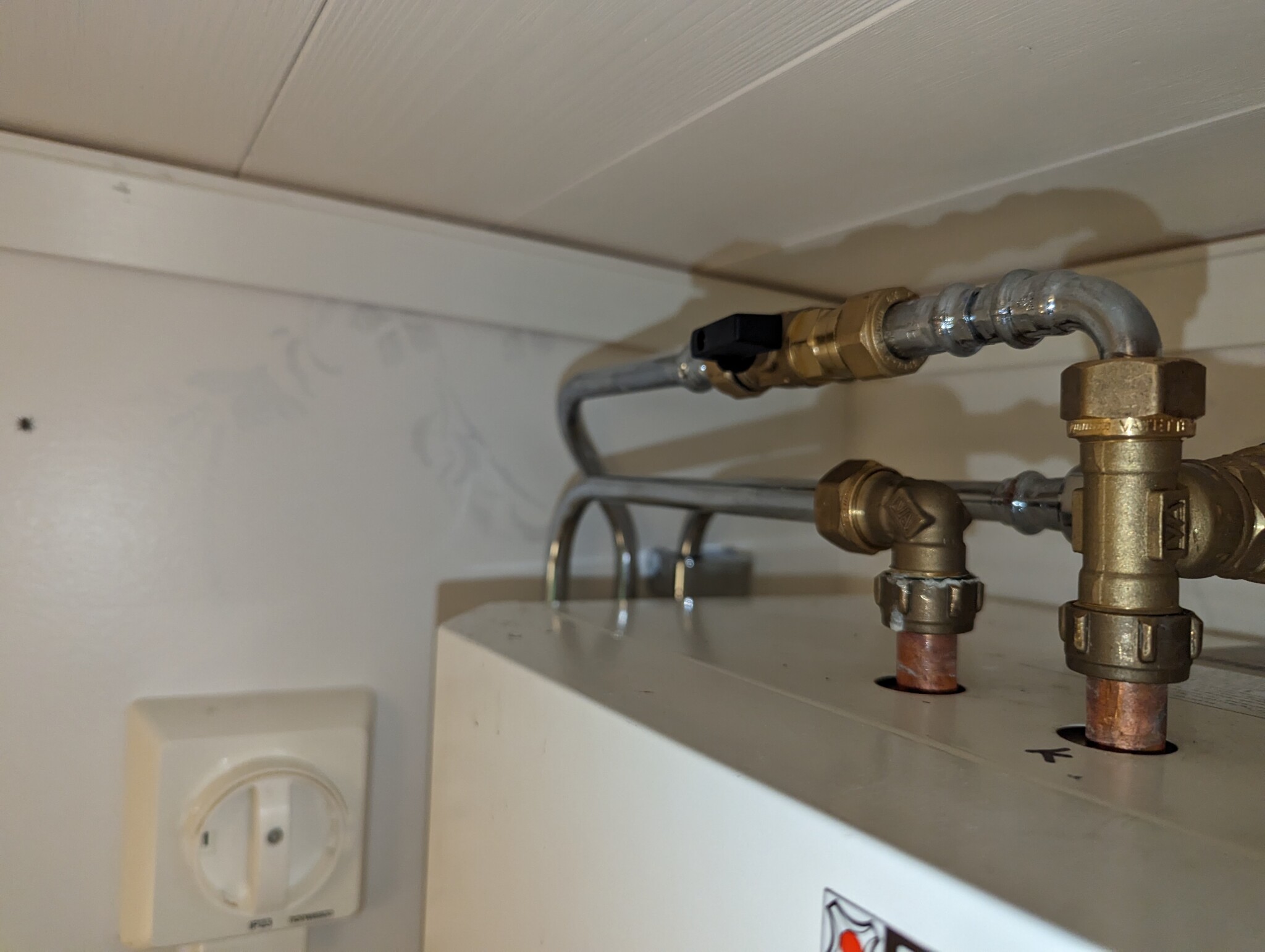

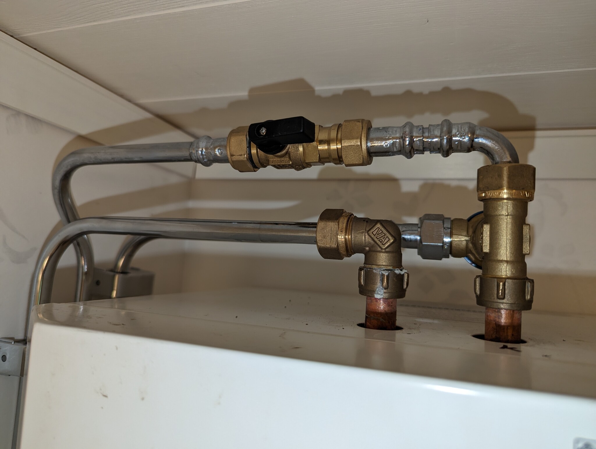

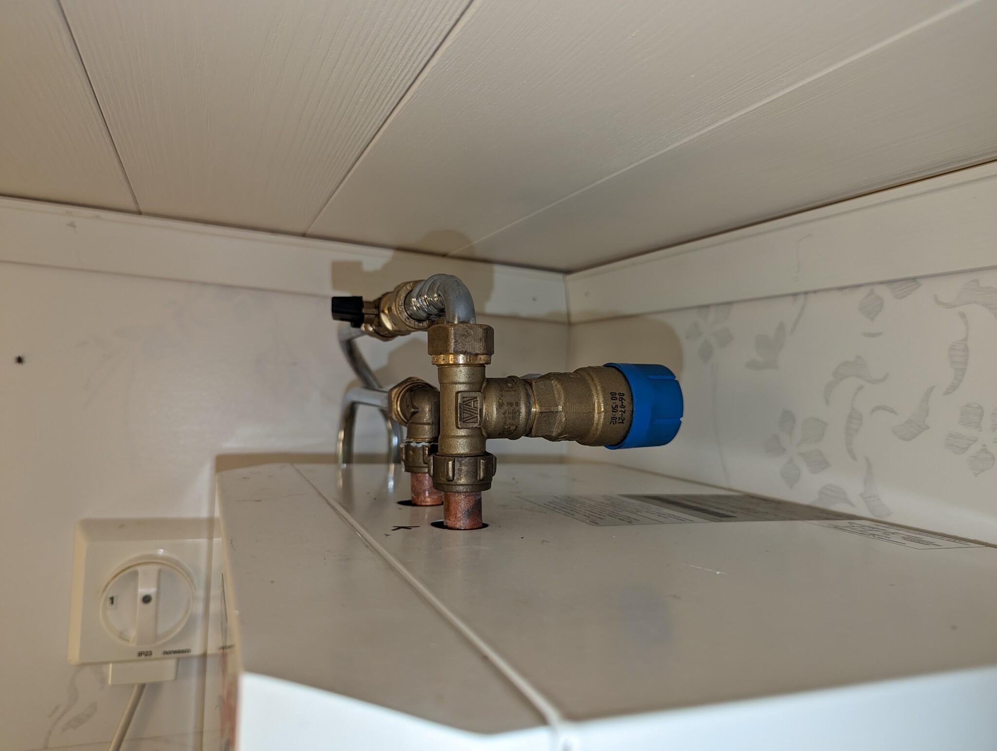

Vi har fått en varmvattenberedare (begagnad) installerad till kök och badrum av en röris i vårt sommarhus.
När vi testade den visade det sig att termostaten var så långt neddragen att den blev värdelös.
Om man istället maxar termostaten så fungerar allt tillfredsställande förutom att maxtemperaturen även i kran är farligt hög
Vi trodde att det normala var att man installerade en shunt som förhindrar för höga uttenperaturer från varmvattenberedaren genom att mixa in kallvatten i varmvattenflödet. Så är uppenbarligen inte vår installation gjord dock
Vi är nu nyfikna på om det finns några regler för hur sådana här installationer skall göras innan vi går tillbaks till rörisen med problemet

Ja, det finns reger gällande hur varmt tappvarmvattnet får vara, dels ut från blandningsventilen (den du kallar shunt) dels vid tappstället.
Allt styrs av BBRen.
Om du lägger upp bilder så är det lättare att ge tips på åtgärd.

Temperaturen kan begränsas av termostaten på varmvattenberedaren. Så det är inte ett krav att ha blandningsventil.

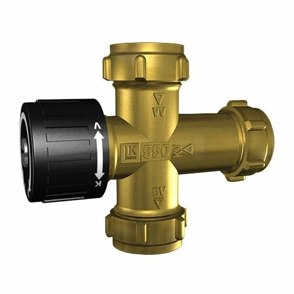

Mja, då vill jag nog påstå att det borde ha installerats en blandningsventil tex LK550 som på bilden ovan. Kan bli obehagligt varmt annars, är det en liten beredare vill man dessutom ha den varm för att vattnet ska räcka längre.J Joki1956 skrev:

Som Daniel skriver så är det inget krav och vissa modeller säljs utan, en märkesvariant jag har i huvudet är nibes "köksbänks vvb".
Det finns fördelar att ha låg temp i VVB så för många så är det fördelaktigt att hålla rätt temperatur direkt, är det inte det får man montera en helt enkelt.
Ring och prata med han så kan han förhoppningsvis lösa det schysst då det inte ser ut att behöva byggas om särskilt mycket.

60⁰ är temperaturen som klarar "allt". Tillräckligt varmt för att förhindra legionella och inte för varmt för en normal installation. Det är också på 60⁰ alla är förinställda på och då helt utan blandning (även dom som har ventilen).J Joki1956 skrev:
Tack för klargörandet. Framgår också av de referenser somRickard. skrev:
Rickard. skrev:
Rickard. skrev:
Tack för klargörandet . Framgår också av refferenserna Dempa skickade. Dock, blir ett rackarns finlirande med en termostat med diskutabel noggranhet. Har nog tillräcklig info för en konstruktiv diskussion med rörisen nu.
