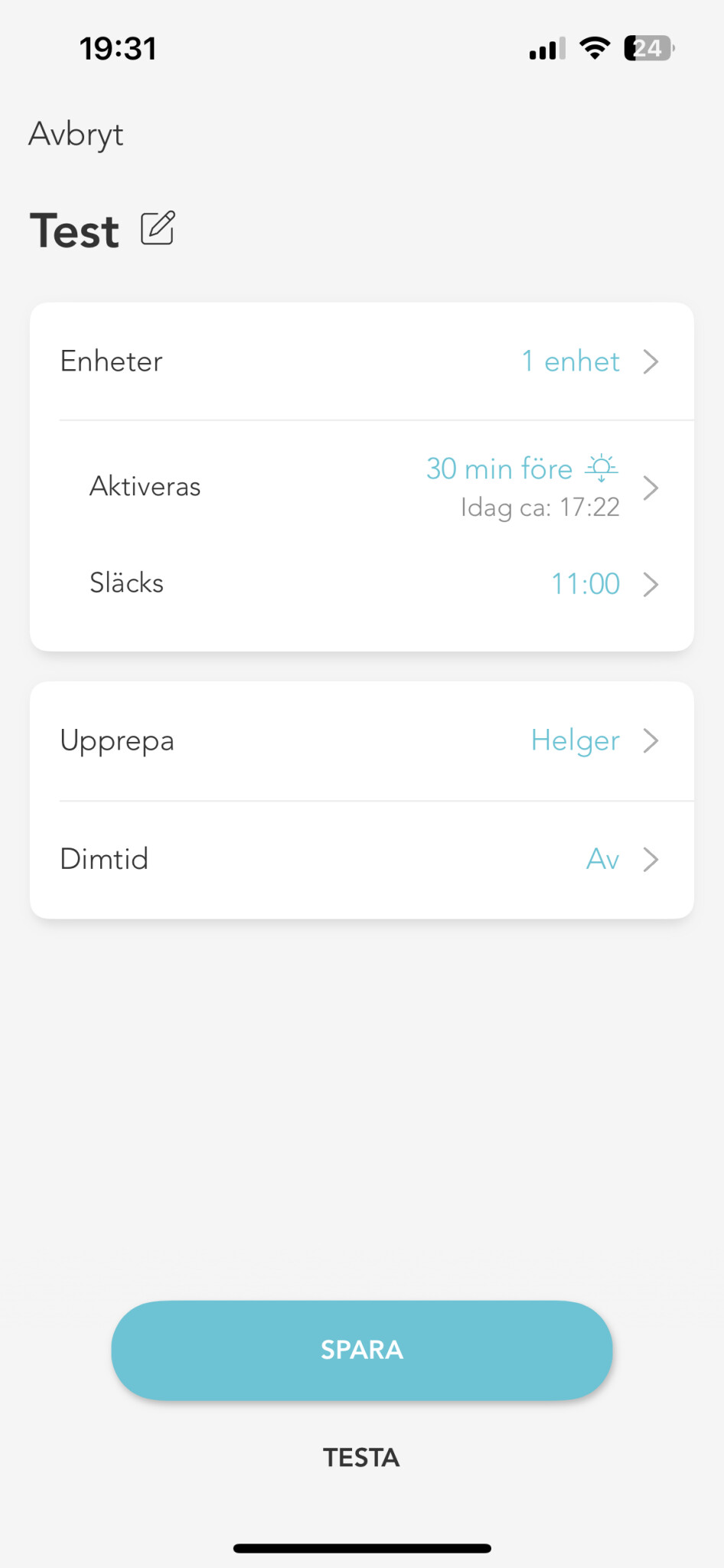

Ja, det kan du. Du kan stänga av vid soluppgång, vid soluppgång + en valfri extratid eller på valfri tid.
Här ser du ett exempel med din indata där lampan på mitt dass tänds vid solnedgån -30minuter och sen lyser till kl 11 på lördagar och söndagar.
  • Skärmdump av en app för ljusstyrning med aktivering 30 minuter före solnedgång och avstängning klockan 11:00 på helger.

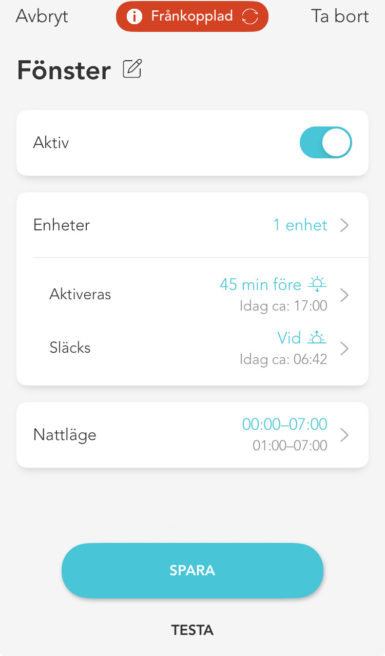

De puckar som är aktuella verkar väldigt begränsade. Jag har letat runt i inställningarna. Det som går att ställa in är tillslag i förhållande till solbedgång. Frånslag i förhållande till soluppgång. Natt släckning med möjlighet till anda tider på helgen.

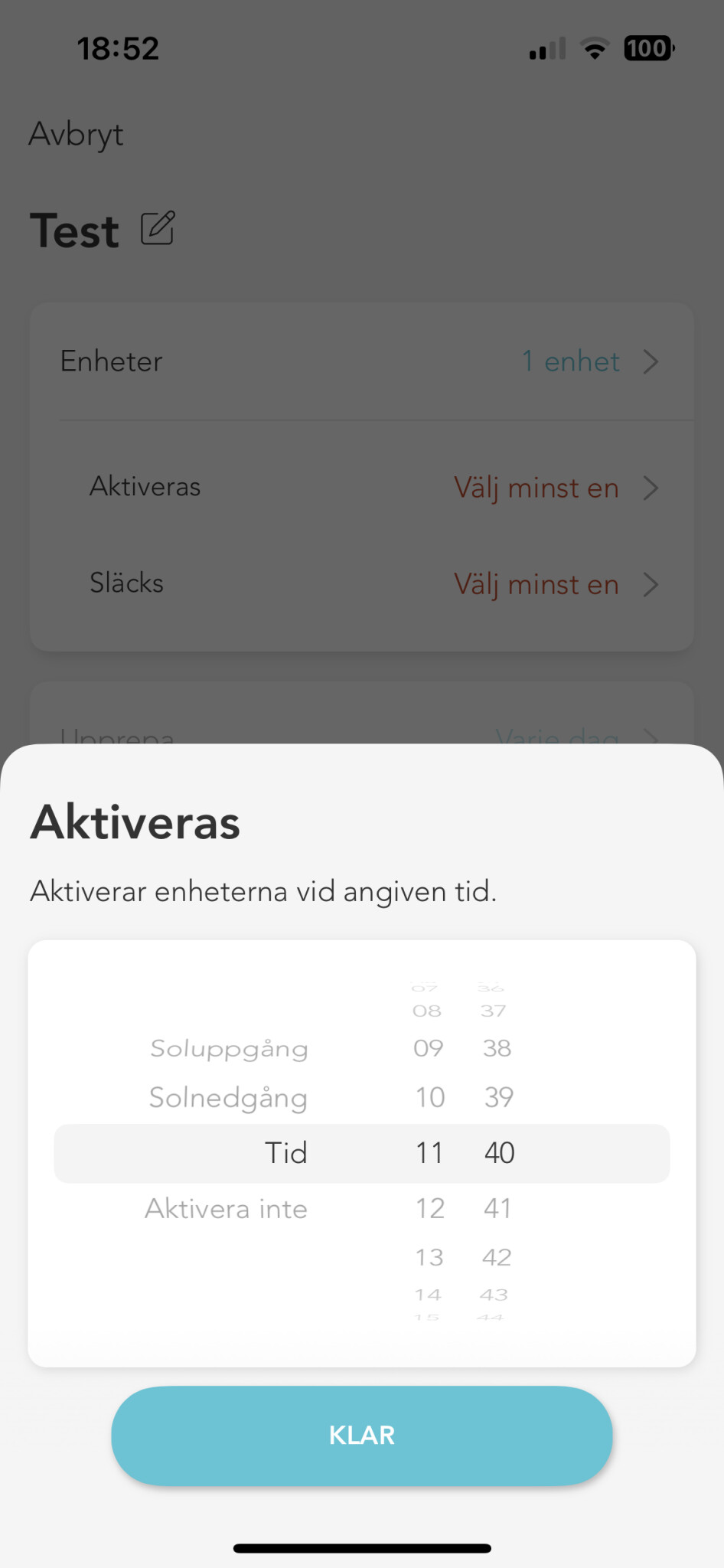

Inställningar/schemaläggning. trycker på + för ny schemaläggning och väljer veckour. Skärmdump av användargränssnitt för schemaläggning i en app med alternativ för soluppgång, solnedgång och specifik tid.

Är det här detta plus ska finnas?
Skärmdump av gränssnitt för smart hem-styrning med fokus på fönsterinställningar och aktiveringstider.
Nej, steget innan. Det ser fö ut som att du valt astrour.

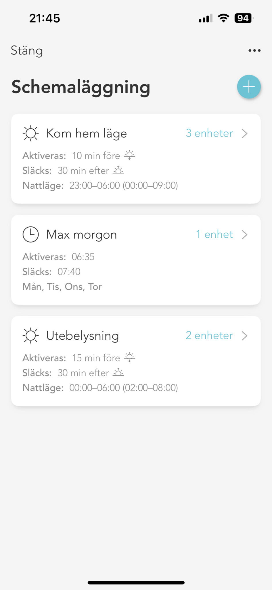

Här har du + under kugghjulet / schemaläggning. Efter + väljer du veckour.
Skärmbild av schemaläggningsgränssnitt på smart enhet med val för "Kom hem läge", "Max morgon", och "Utebelysning".

Okej, så om man ställer in den på veckour då kan man kombinera fasta tider med astrours funktioner?
Jag har inte satt upp den från börja. Så jag har bara varit inne och pillat lite i existerande inställningar.
Ja, man kan det. Såpass att jag starkt ifrågasätter vad skillnaden är på alternativet ”astrour” där man förvisso inte kan ställa fasta tider. Känns som att alternativet ”astrour” inte har existensberättigande.

Du kan även i funktionen för vecko-ur välja ”vid sol upp/nedgång” men då kan du välja specifika dagar osv.
Så som du beskrev i första inlägget går att få till, men det kan kräva att du ställer in flera veckoschema för att särskilja veckodagarna bättre än vad man gör i astro-ur funktionen. Även att du kan få lägga in flera för samma veckodagar för att släcka under natten osv.
