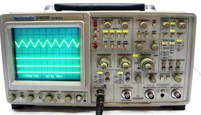

Ja egentligen tycker jag det är bättre att slå till på ett sånt här än att köpa någon gammal CRT-häck, även om man får den för endast någon hundring (vilket gamla häckar som mest är värda).pelle242 skrev:
Även fast jag har tre gamla häckar så har jag ändå funderingar på att sopa iväg dessa och köpa nåt i den här stilen.
Detta var ett bra tips.
Och går kanske att fynda ännu billigare på ebay?
Köp inte ett gammalt "vanligt" CRT-oscilloskop! De är bara lämpliga för repetitiva signaler. Ett digitalt oscilloskop "armerar" man, sedan väntar man på den intressanta händelsen, och till sist kan man i lugn och ro studera den i detalj. Jag minns hur jag släckte ljuset i rummet och skruvade upp CRT-styrkan till max för att försöka få en skymt av snabba engångsförlopp på ett gammaldags oscilloskop. I vissa fall går det, men ett digitalt oscilloskop är ju fullständigt överlägset.

Pest eller kolera.
Jag har bådadera, på ett CRT och helt analogt kan man se saker trots man ställer sveptid galet så man kan börja skruva in sig rätt. Ett digitalt visar det man ställt in, punkt.
För icke repetiva signaler är ett digitalt lååångt överlägset ett vanligt CRT. Förr fanns minnes "analoga" minnesoscilloskåp.
Titta ta även på antalet sampels / sekund, digitala som har samma siffra som bandbredden tar ett prov här och var och snickrar ihop en kurva, såg en av specarna ett 50 MHz med 500 Msamples och det verkar ju vettigt.
Jag har sedan 35 år ett 15 MHz GoldAdvance (triggar ända upp på 27MHz bandet) och ett 22 år gammalt Fluke Scopmeter och det klarar man sig mycket långt med. Sedan ska man ha kunskap att analysera resultatet också
